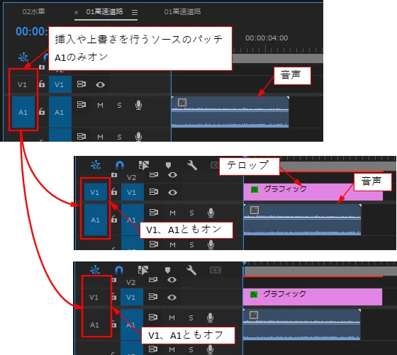

テロップと音声を作成済みのファイルに後入れで映像素材を読み込んだら、テロップが表示せれません
テロップと音声を作成済みのファイルに後入れで映像素材を読み込んだら、テロップが表示せれません。
解消方法ご指南頂けると幸いです。
よろしくお願いいたします。

こんにちは、BOYMIYAさん
推定ですが、「挿入や上書きを行うソースのパッチ」が「V1」が「オフ」で「A1」がオンになっていたのではないかと思います。
「V1」と「A1」両方とも「オン」にするか、両方とも「オフ」にすれば、テロップと音声が配置されると思います(下図)。
「挿入や上書きを行うソースのパッチ」の本来の使用方法は、
「ソースモニターから」素材をタイムラインに挿入または上書きを行う場合に、「V1」または「A1」をオンにして挿入または上書き先のトラックを指定します。

こんにちは、BOYMIYAさん

ありがとうございます。
助かりました。
