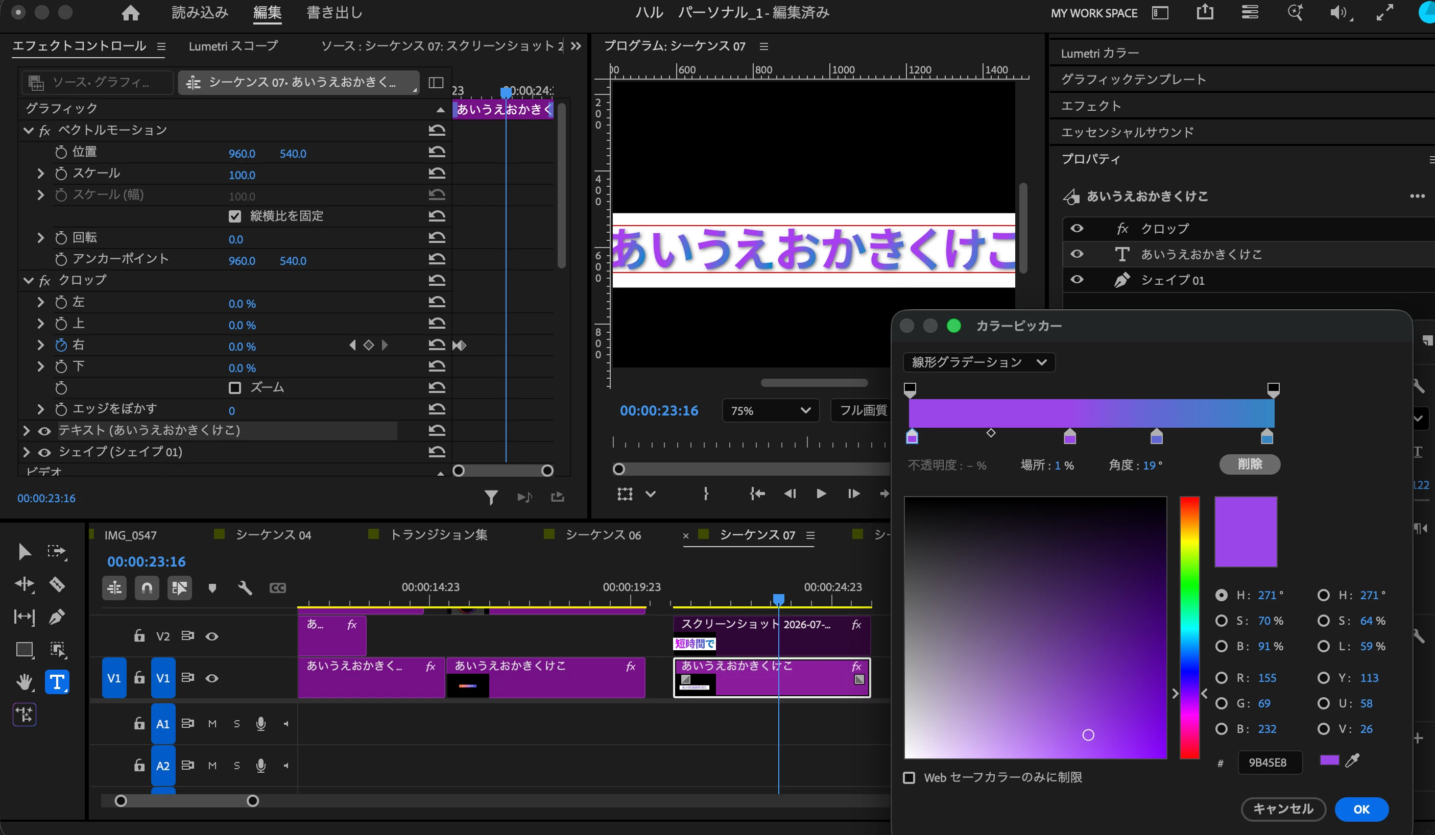

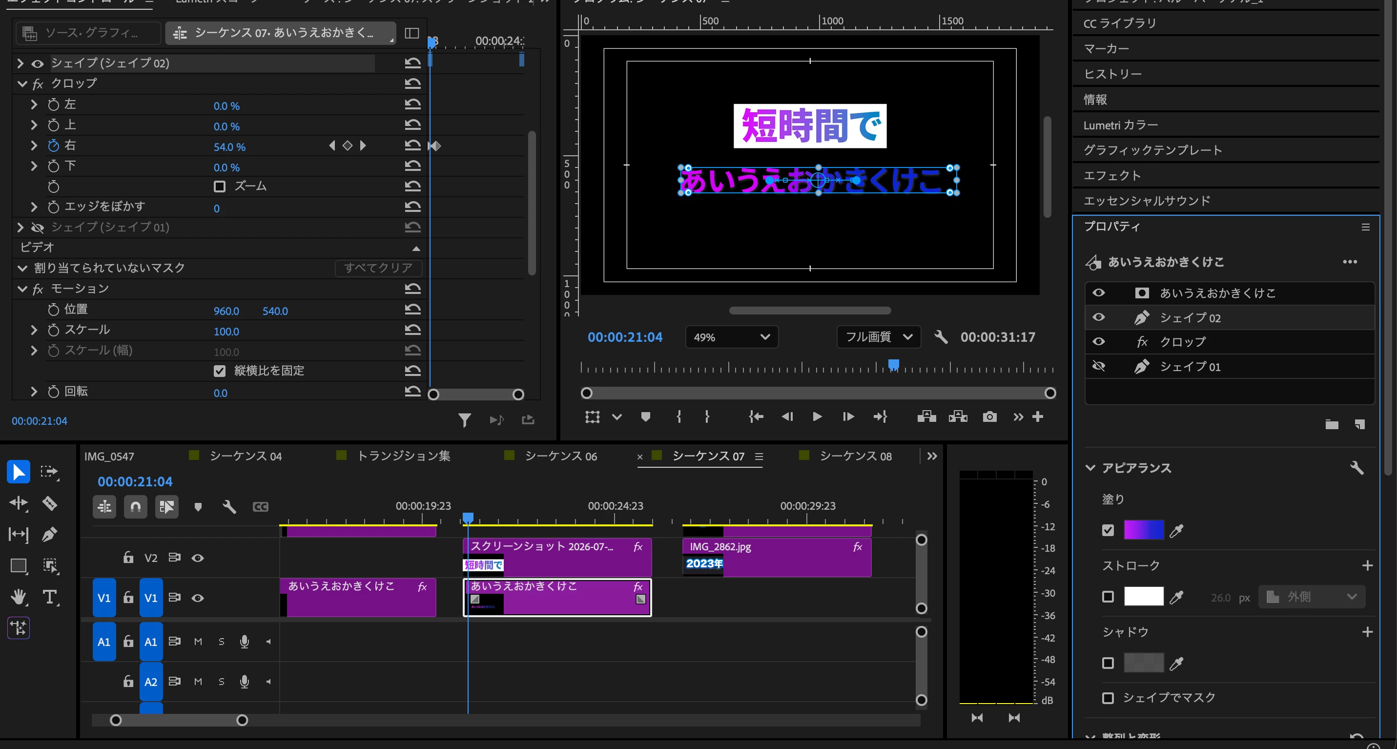

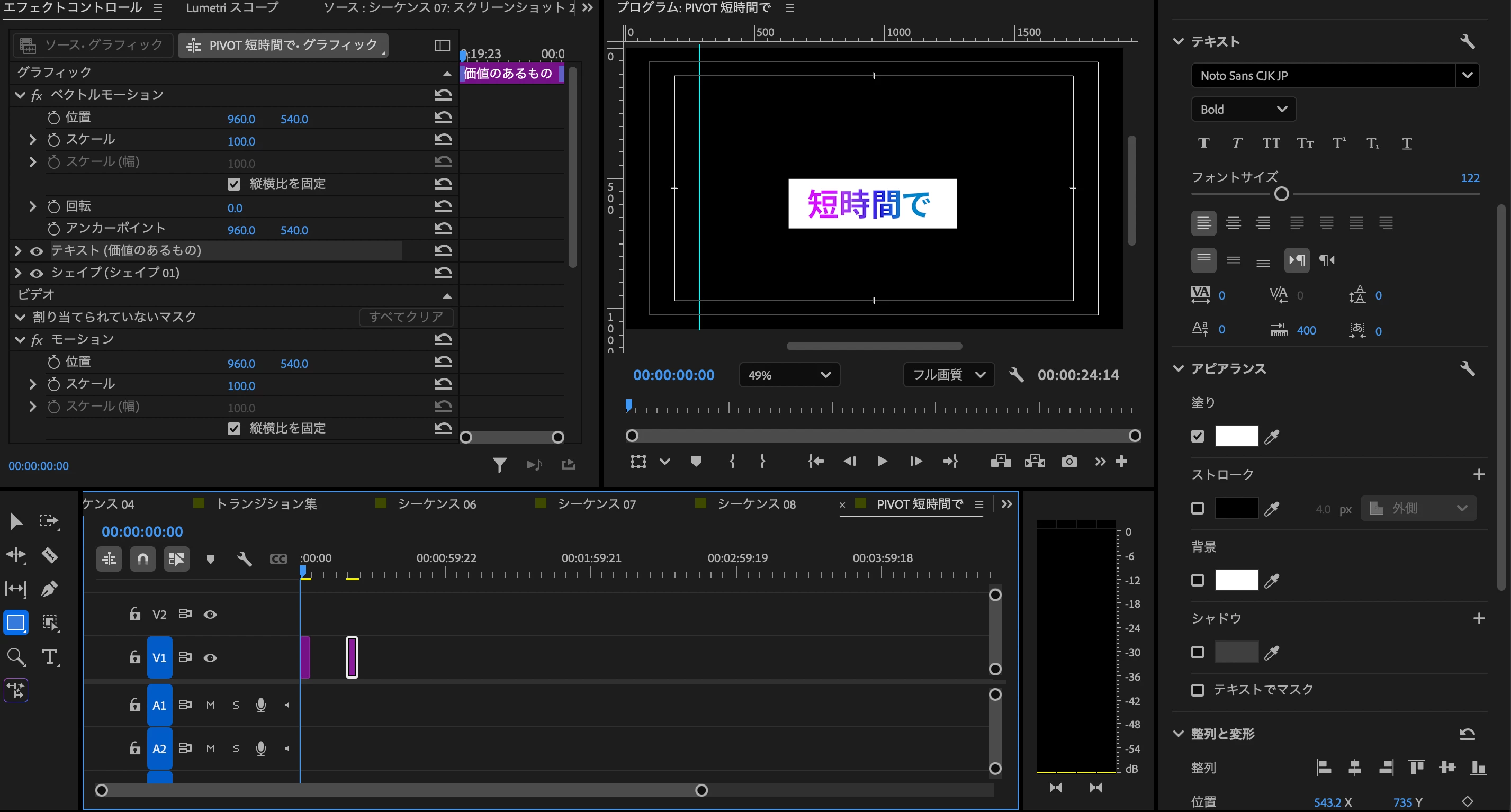

テロップにカラフルなグラデーションをつけたいです。
1枚目は理想のカラーと模様になります。
2枚目は私の編集画面です。線形グラデーションを選び、角度や場所を触ってみたのですが理想の形とは違ってしまいます。どこをどのように調整すると1枚目のテロップのようになるでしょうか?
よろしくお願いいたします🙇‍♀️✨

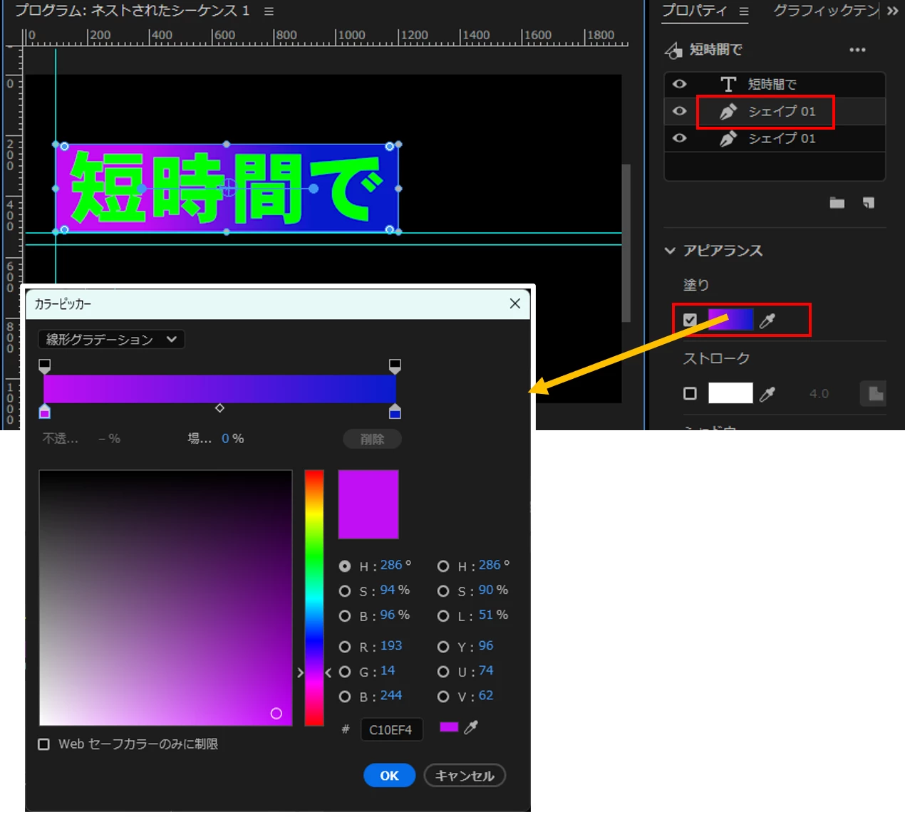

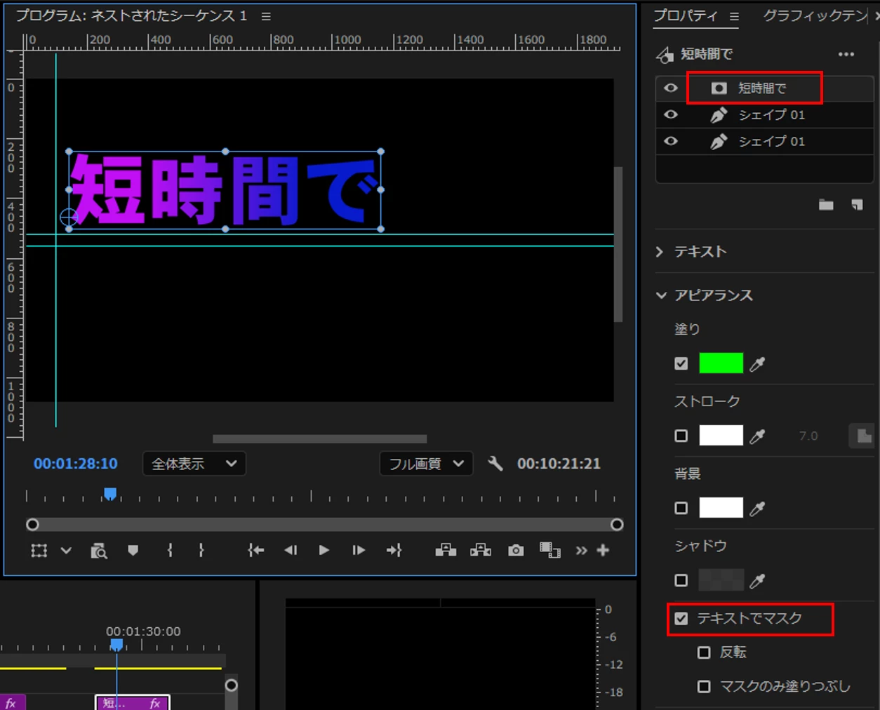

    ②赤枠のシェイプレイヤーを選択し、「アピアランス」項の「塗り」をクリックしてに「カラーピッカー」を表示させて線形グラデーションを設定します。
    ③テキストレイヤーを選択し、「アピアランス」項で「テキストでマスク」にチェックを入れます。
    すると文字列にグラデーションがかかります。

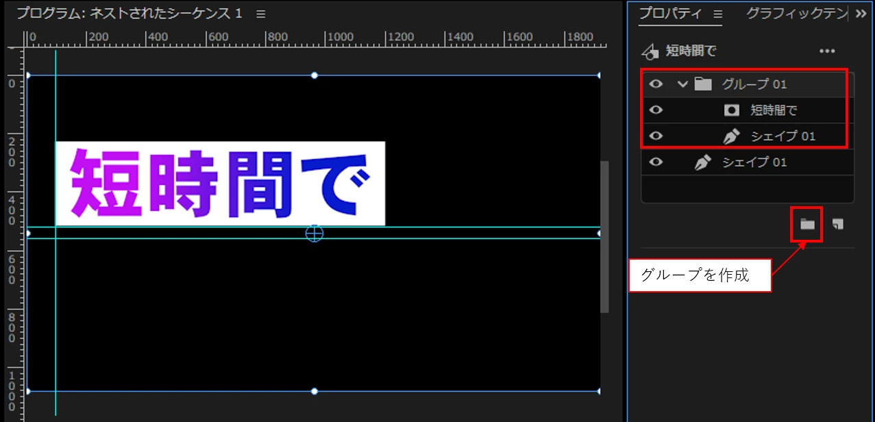

    ④テキストレイヤーと上側のシェイプレイヤーを選択し、「グループを作成」アイコンをクリックします。
    すると、上記レイヤーがグループ化されたので、下側のシェイプレイヤーが文字の背景に見えてきます(白色)。

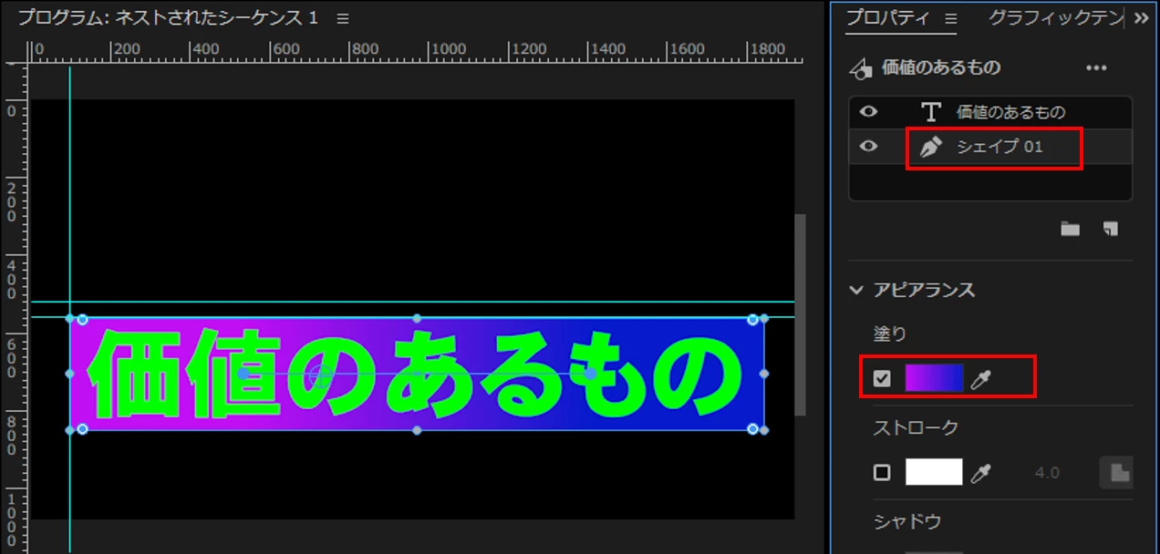

    2.価値のあるもの
    ①「短時間で」と同様に、ガイドを基準として文字とシェイプを配置しました。

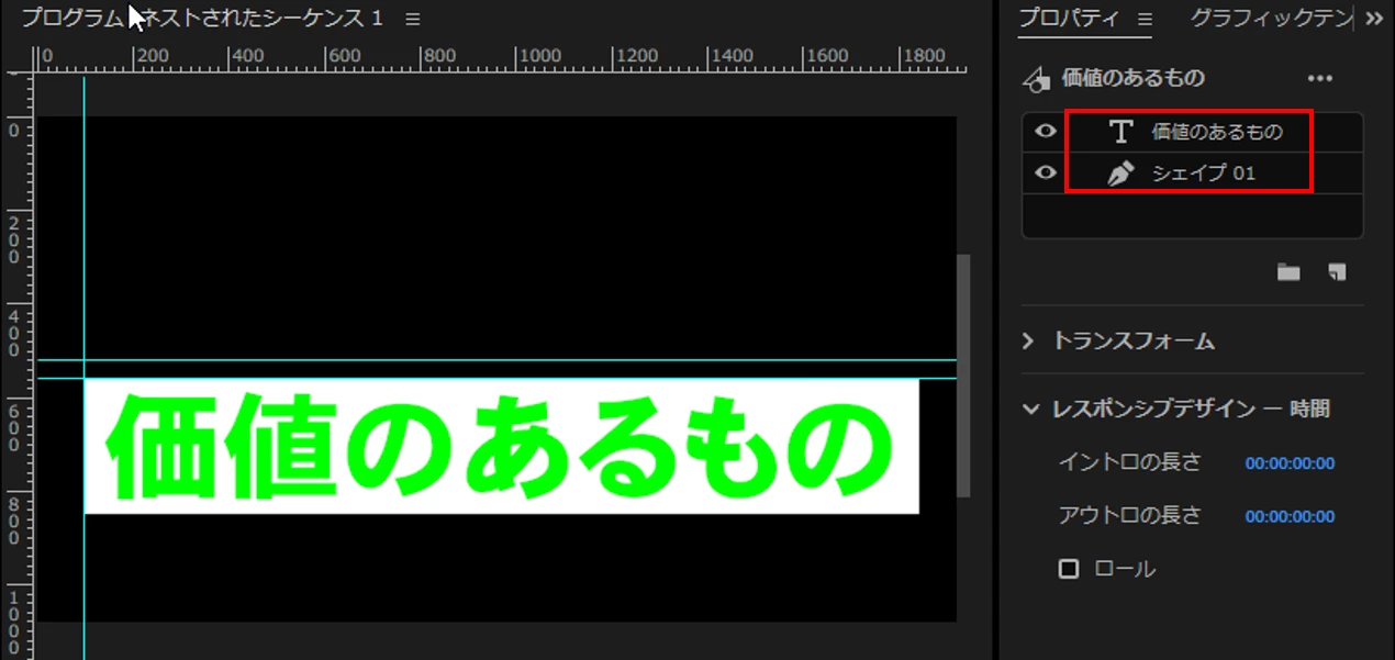

    まず、テキストレイヤーに文字「価値のあるもの」(色は緑、識別できる色なら何色でも可)とシェイプレイヤーにグラデーションを付けるシェイプ(色は白)を作成します。

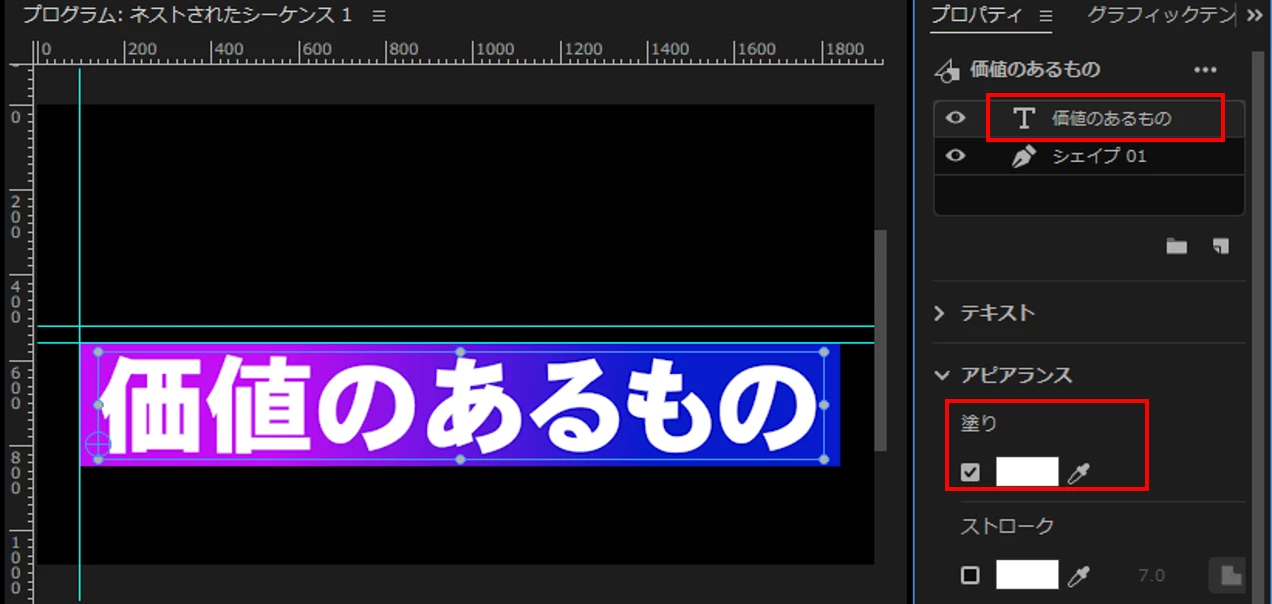

    ②シェイプレイヤーを選択し、1.②と同様に「アピアランス」この「塗り」に線形グラデーションを設定します。
    ③テキストレイヤーを選択し、「アピアランス」項の「塗り」で白色に設定します。
    *ベジェハンドルを水平方向へドラッグして移動することによりグラデーションの開始点。、・終了点を移動できます。

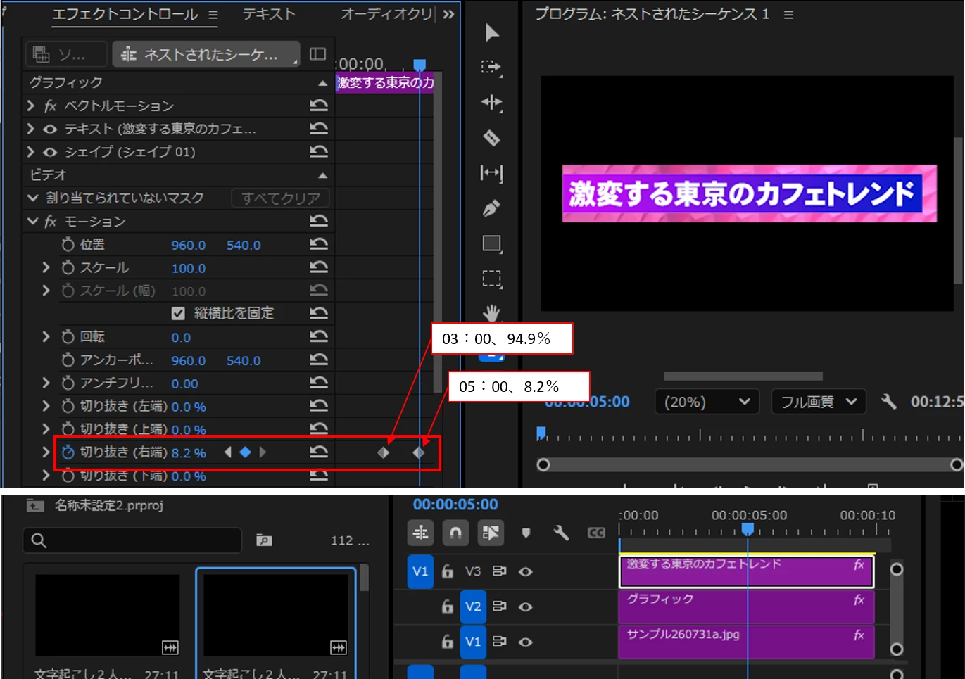

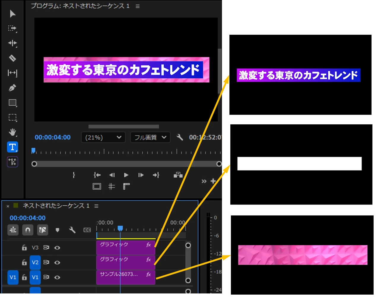

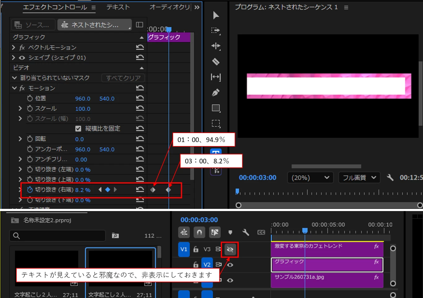

    ①V1にピンクの背景画像、V2に白帯、V3にテキスト+グラデーション付き背景 を配置します。
    ②V2の白帯が左から右へ伸びる設定をします。
    この時V3のテキスト+グラデーション付き背景 が見えていると作業に邪魔なので、V3を非表示にしておきます。
    「モーション」の「切り抜き」にキーフレームを打ちます。V1の背景画像が見えてから、1秒後に伸び始め3秒後に伸び終了としました。%は私の場合です。Rio29さんの場合は多少異なると思います。
    ③V3のテキスト+グラデーション付き背景が左から右へ伸びる設定をします。
    こちらも「モーション」の「切り抜き」にキーフレームを打ちます。V1の背景画像が見えてから、3秒後に伸び始め5秒後に伸び終了としました。白帯の伸びが終了したらテキスト+グラデーション付き背景が伸び始める設定です。
    %は私の場合で、V2と同値です。Rio29さんの場合は多少異なると思います。

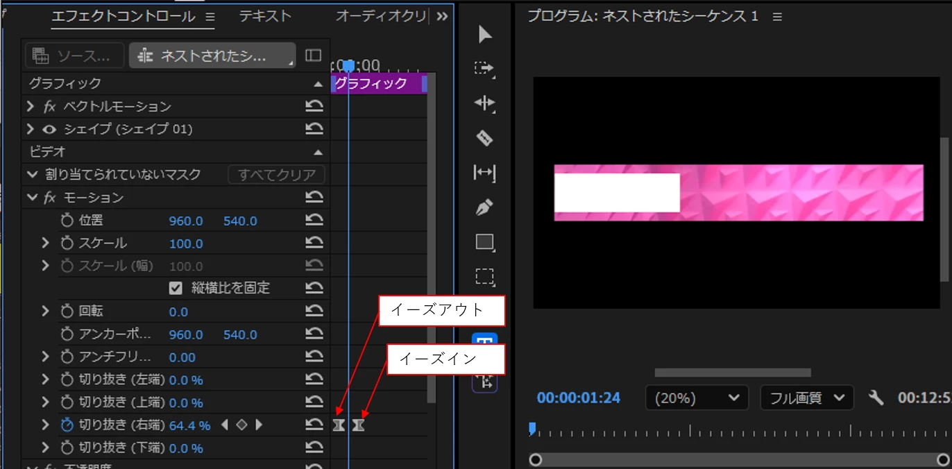

    ④ご提示の動画を見ましたら、最初はゆっくり動きだし、中間は定速になり、最後はゆっくり停止する設定になっています。ゆっくり動きだしは「イーズアウト」、ゆっくり停止は「イーズイン」と言います。
    ここで「イーズアウト」、「イーズイン」の設定を行います。
    まず、V2トラックです。
    左側のキーフレームを選択し、開いたメニューから「イーズアウト」を、右側のキーフレームを選択し、開いたメニューから「イーズイン」を選択します。
    続いて、V3トラックも同様に左側のキーフレームには「イーズアウト」を、右側のキーフレームには「イーズイン」を選択します。
    以上で終了です。
    Rio29
    Rio29Author
    August 1, 2026
    150kwさん、ありがとうございます🙇‍♀️
    無事できました✨
    素人の私が150kwさんのおかげでプレミアプロを少しずつできるようになってきているのを実感しています💓
    「イーズアウト」、「イーズイン」の設定までありがとうございます。
    「イーズアウト」、「イーズイン」をかけた後と前で何が違うか私にはわからないのですがやったほうが良さそうな設定ですね😊

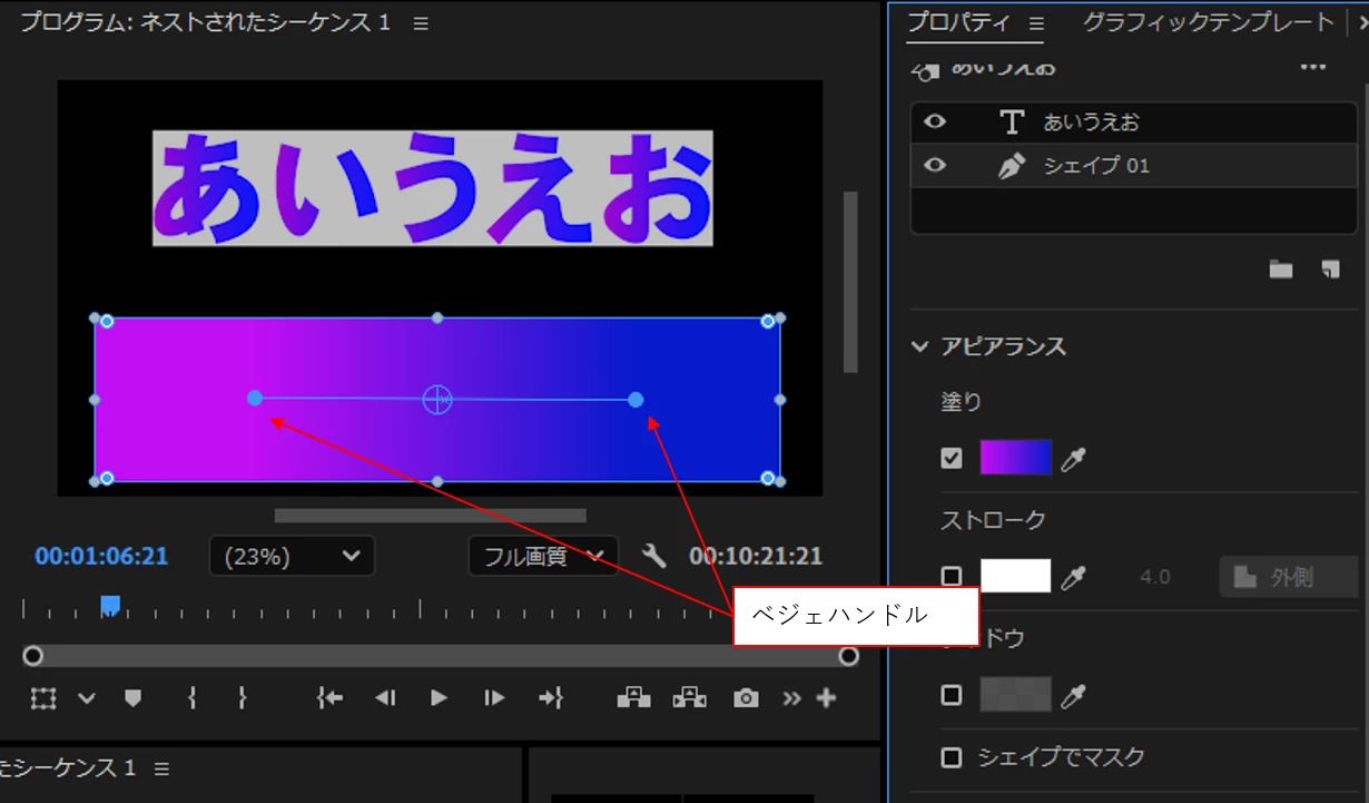

    >シェイプの中に表示されたベジェハンドルをドラッグして線の向きを変えます。とありますがどのように変えるのでしょうか?
    この操作はここでは関係なくて参考のため記載しました。グラデーションの向きを変更する場合は、ベジェハンドルで行います。青い線の両サイドの玉(ベジェハンドル)をドラッグして線の向きを変更すれば、グラデーションの向きを変更できます。

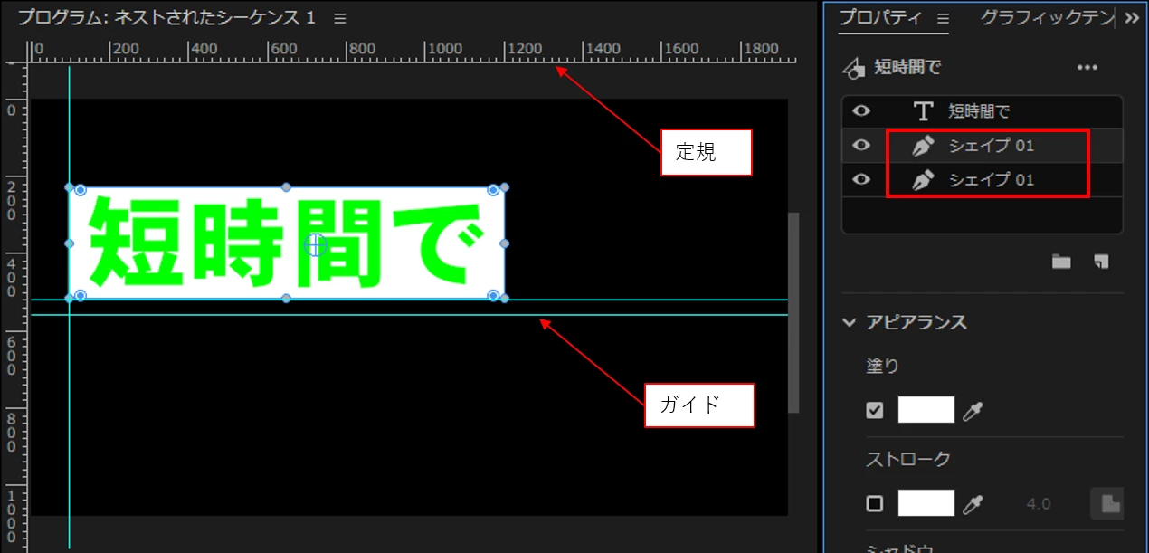

    1.短時間で
    ①最初に文字のレイアウトを考えます。目分量で行っても良いし、正確に行うには定規とガイドを表示させて行うと良いです。
    ここでは定規とガイドを表示し、ガイドを基準として文字とシェイプを配置しました。
    まず、テキストレイヤーに文字「短時間で」(色は緑、識別できる色なら何色でも可)とシェイプレイヤーに背景となるシェイプ(色は白)を作成します。シェイプはコピー&ペーストで2個作成します。
    *定規とガイドの詳細は下記リンクをご覧ください。
    https://helpx.adobe.com/jp/premiere/desktop/get-started/source-and-program-monitor-adjustments/add-or-remove-guides.html
    現在、「ガイドを追加」ウィンドウはバグがあって使用できないようです。
    2.価値のあるもの

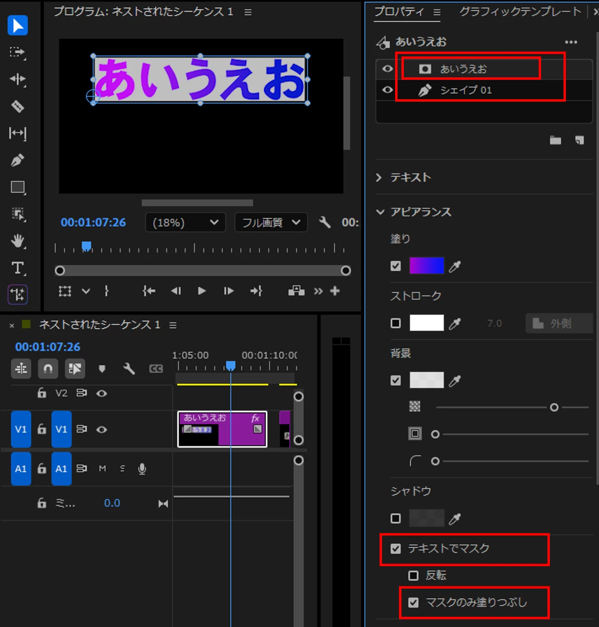

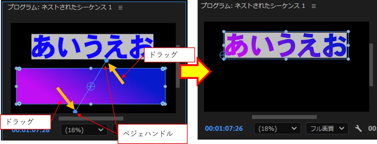

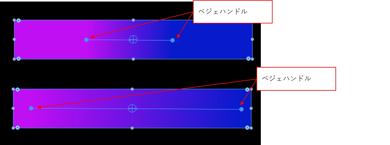

    グラデーションに角度をつけると仕様上文字単位にグラデーションがかかります。
    文字列にグラデーションがかかるようにするには、シェイプにグラデーションをかけたものを用意し、テキストレイヤーの下に敷いて、文字を透明にすれば、グラデーションが見えてきます。
    次のように操作していただけますか。
    ①グラデーションの角度を変更すると文字単位にグラデーションがかかります(図の上上)。
    ②長方形ツールでシェイプを作成し、シェイプに、文字にかけようとするグラデーションと同じようにグラデーションをかけます(図の下)。
    *シェイプのグラデーション角度変更は、「選択ツール」を選択し、シェイプの中に表示されたベジェハンドルをドラッグして線の向きを変えます。
    ②シェイプレイヤーをテキストレイヤーの下側に配置し、テキストレイヤーを選択します。
    ③「アピアランス」項で「テキストでマスク」と「マスクのみ塗りつぶし」にチェックを入れます。
    *「テキストでマスク」にチェックを入れた場合は、「塗り」、「ストローク」、「背景」、「シャドウ」の各項を合わせた範囲でマスクされます。さらに、「マスクのみ塗りつぶし」にチェックを追加した場合は「塗り」のみでマスクされます。
    ④すると文字の部分が透明になり、下側のシェイプのグラデーションが見えてきます。
