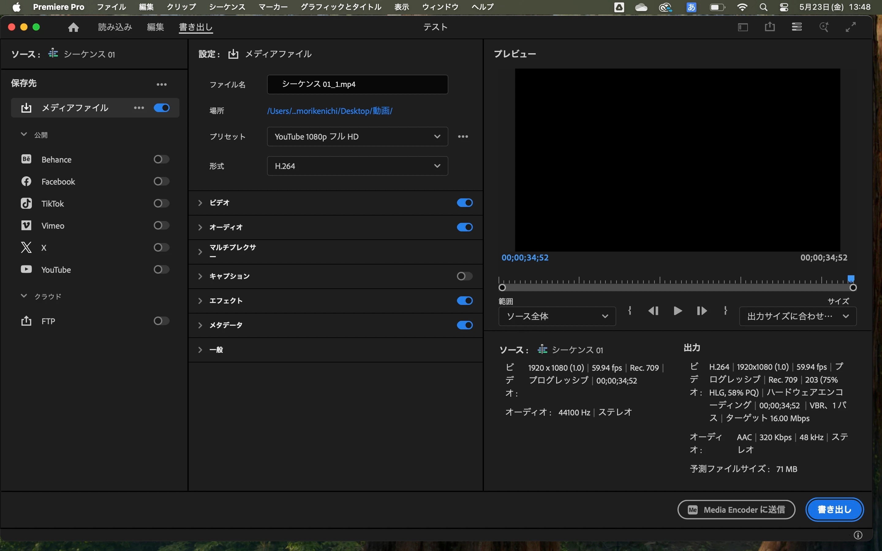

>書き出しも間違っていないと思うのですが…
とお書きいただいているので、実際に問題は無いかもしれないのですが、念のため書き出し設定の画面のスクリーンショットを貼っていただけますと、原因究明しやすくなるかと思います。

設定やご検証頂いた内容のご返信、ありがとうございました。
まず先に書き出しの設定につきましては、設定画面を拝見する限り問題は無いように思います。
1080p 59.94fpsなので、お手元での視聴用の場合にはもっと高いビットレート(35Mbpsや50Mbpsなど)が良いかなとは思いますが、YouTubeの場合には推奨が12Mbpsなので、16Mbpsで概ね問題はないと思います。
ご参考URL: YouTube にアップロードする動画におすすめのエンコード設定
もし余裕がございましたら、ビットレートを50Mbps程度にして書き出してYouTubeにアップしていただきますと、書き出し時の劣化は軽減されます。しかしながら、結局はYouTube側で大幅に圧縮されますので、画質の改善はあまりみられないかもしれません。

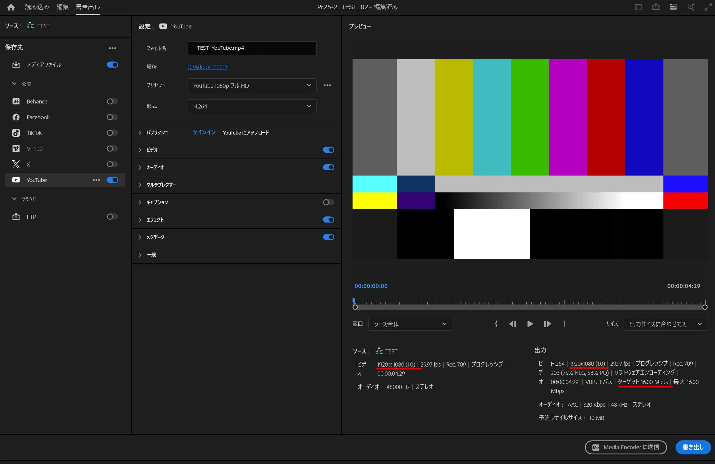

150kw
May 22, 2025
お早うございます、健一28360154yurx さん
まず、OSとそのバージョン、Premiere Proのバージョン(v24.5、v25.2.3等)を教えていただけますか。
>何が原因なのかわからずです。
YouTubeへの書き出しは、Premiere Proの「書き出し」モードで「YouTube」を「オン」にして書き出したのでしょうか。その際、「フレームサイズ」や「ターゲットビットレート」を小さい値に変更しませんでしたか。
上記の初期設定値は前者は「フルHD(1920×1080)」、後者は「19Mbps」です。
またシャドウのブラーを適用されている場合は輪郭がぼけます。
また、視聴するモニターでの画質設定(歯車マーク)は適切に設定してありますか。
May 23, 2025
150kw様
返信ありがとうございます。
OSはMacでPremiere Proのバージョンは25.2.3(ビルド4)となっています。
書き出し時は、「書き出し」モードで「YouTube」を「オフ」にして書き出し、
動画ファイルを後でUPする形をとっています。
ここを「オン」にして行いましたが、結果は同じでした。
添付いただいた画像の設定は同じでした。
また、視聴するモニターでの画質設定(歯車マーク)は適切に設定になっています。(1080)
シャドウのブラーを適用も外したテキストにしました。
