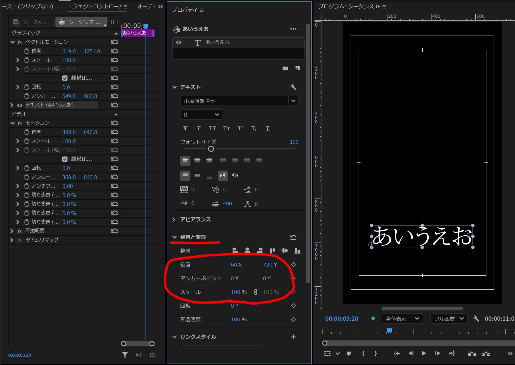

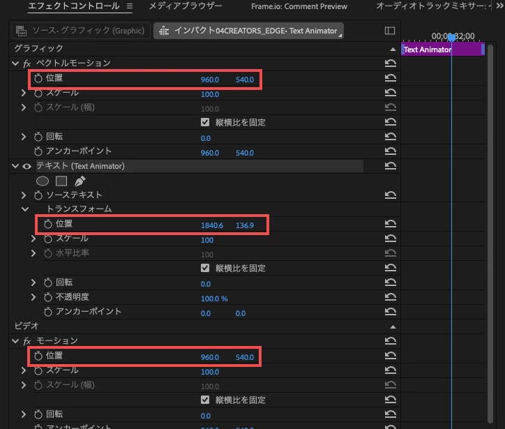

「ベクトルモーションの位置の情報」を、作業中のシーケンス内のテキスト(グラフィック)にコピペなさっている状況かととらえております。
たくさんやり取りが続いているので、もうじき解決するのではないかなと思うのですが、差し支えございませんでしたら「元のプロマネ(プロジェクト)」と「編集中のプロジェクト」の比較画像をお貼りいただく際に、下記画像のように「プロパティ」パネルの「整列と変形」の数値もわかるような範囲で切り取っていただけますと、状況が伝わりやすくなるのではないかなと思います。
そして一応念のため、それぞれのシーケンスのフレームサイズが同一かどうかと、入力なさっているテキストに「改行」が含まれていないかということも、ご確認いただくとよいのではないかなと思います。

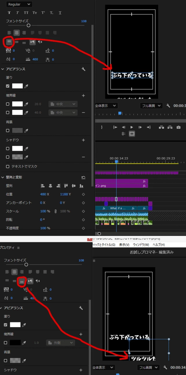

別のご返信を拝見しますと、縦方向に位置がずれている原因の一つとしてテキスト揃えが上揃えと下揃えの違いがございます。「ツルツル~」というテキストは「下揃え」になっているので、枠の中の下の方に表示されているわけです。
もしかすると、「ポイントテキスト」と「段落テキスト」の違いもあるかもしれません。
Evangelist ittsuiさんが一番最初のご返信で書かれている通り、位置にかかわる設定はたくさんありますため、一つ一つ異なる部分を確認していただくことで、最終的に原因があぶりだされるのではないかなと思います。
【追記】
文字だけでは伝わりにくいと思いましたので、状況を再現しました。
上記画像の例ですと、「段落テキスト」から「ポイントテキスト」に変更すると同じ位置になります。

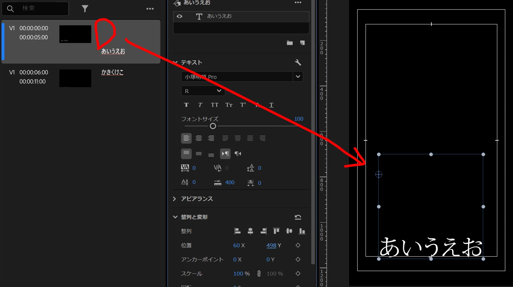

1枚目のは、プロマネのテロップの位置で、2枚目が作業しているほうです。
上記の①、②、③の順番でコピペしてみると2枚目のテロップの位置が青い枠の中で、見えなくなっていて、右に寄っています。

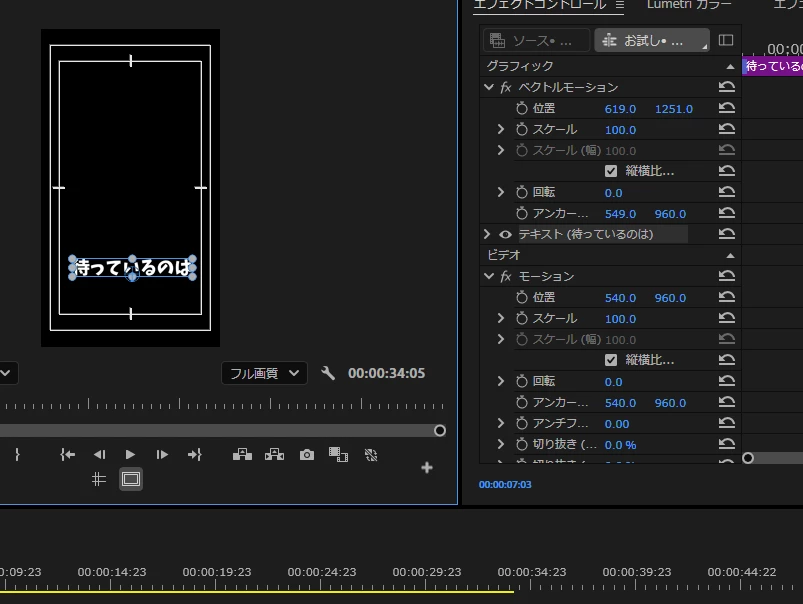

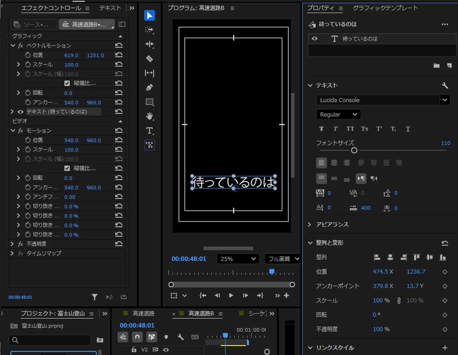

・操作が異なったのは、
Aで「ベクトルモーション」に加えて「テキスト(持っているのは)」も選択して「コピー」を行いました。
・疑問のところは、
Bで、「テキスト(持っているのは)」が表示されず、「テキスト(成立するために)」が表示されていることです。「テキスト(成立するために)」がどういうものか分かりません(別のクリップかな?)。「テキスト(成立するために)」が選択されていますので、「プログラムモニター」に表示されているバウンディングボックスは「成立するために」のテキストが入るのではないでしょうか。でもテキストは表示されていないですね。?です。
ここでは「持っているのは」のテキストはほぼ同じ位置にペーストされていますので正常ではと思います。
下図は私が再現確認したものです。
Aです(「ベクトルモーション」と「テキスト(持っているのは)」を選択して「コピー」)
Bです(Aと全く同一にペーストされています。)
Evangelist ittsui
October 19, 2025
こんにちは。
テキストの位置を決めるパラメーターは1つではありません。
・ベクトルモーション>位置
・テキスト>トランスフォーム>位置
・ビデオ>モーション>位置
少なくとも上記の3つがあります。
それぞれのクリップでこれらが同一になっているか、ご確認いただけると幸いです。
また、サイズに関しても複数箇所パラメーターがありますので、ご注意ください。

Evangelist ittsui
October 21, 2025

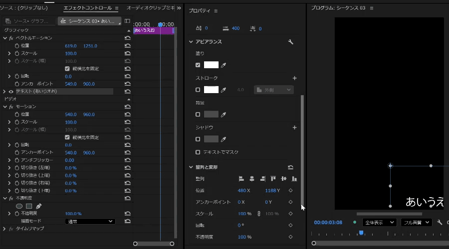

あ、この「トランスフォーム」はエフェクトではありません。
デフォルトで搭載されているものです。
「テキスト」のタブを開いていただいたら表示されるかと思います。
各項目が揃っていて、文字位置が違っているとすると、
確認していない項目が原因の可能性があるかと思います。
ぜひ「トランスフォーム」項目の位置もご確認ください。
