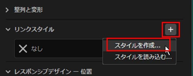

①スタイルとして登録したいテロップを作成します。
②「プロパティ」」パネルの「リンクスタイル」項の「+」アイコンをクリックし、開いたメニューから「スタイルを作成」をクリックします。
③さらに開いた「新規テキストスタイル」ウィンドウで、スタイルの名前を入力し「プロジェクトに保存」にチェックを入れて「OK」をクリックします。
*「ローカルスタイルに保存」にチェックを入れると「スタイルブラウザー」に保存されます。

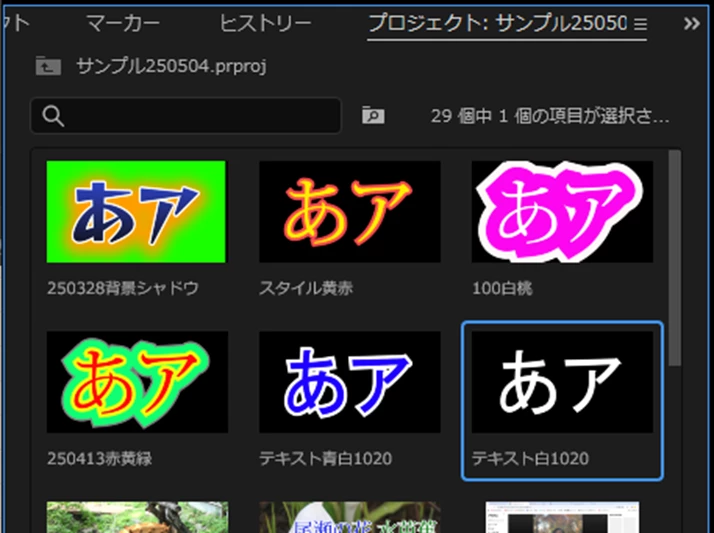

⑤「プロジェクト」パネルに「リンクスタイル」として保存・表示されます。
*アイコン表示にするとリンクスタイルが良く分かります。またドラッグ&ドロップで表示位置を移動できます。

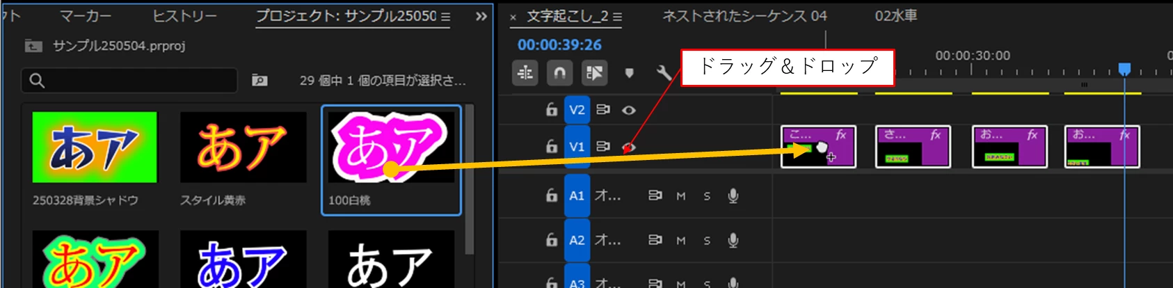

⑥「プロジェクト」パネルの対象のリンクスタイルを、ビデオトラックで対象のクリップを選択し(複数選択可)、ドラッグ&ドロップします。
