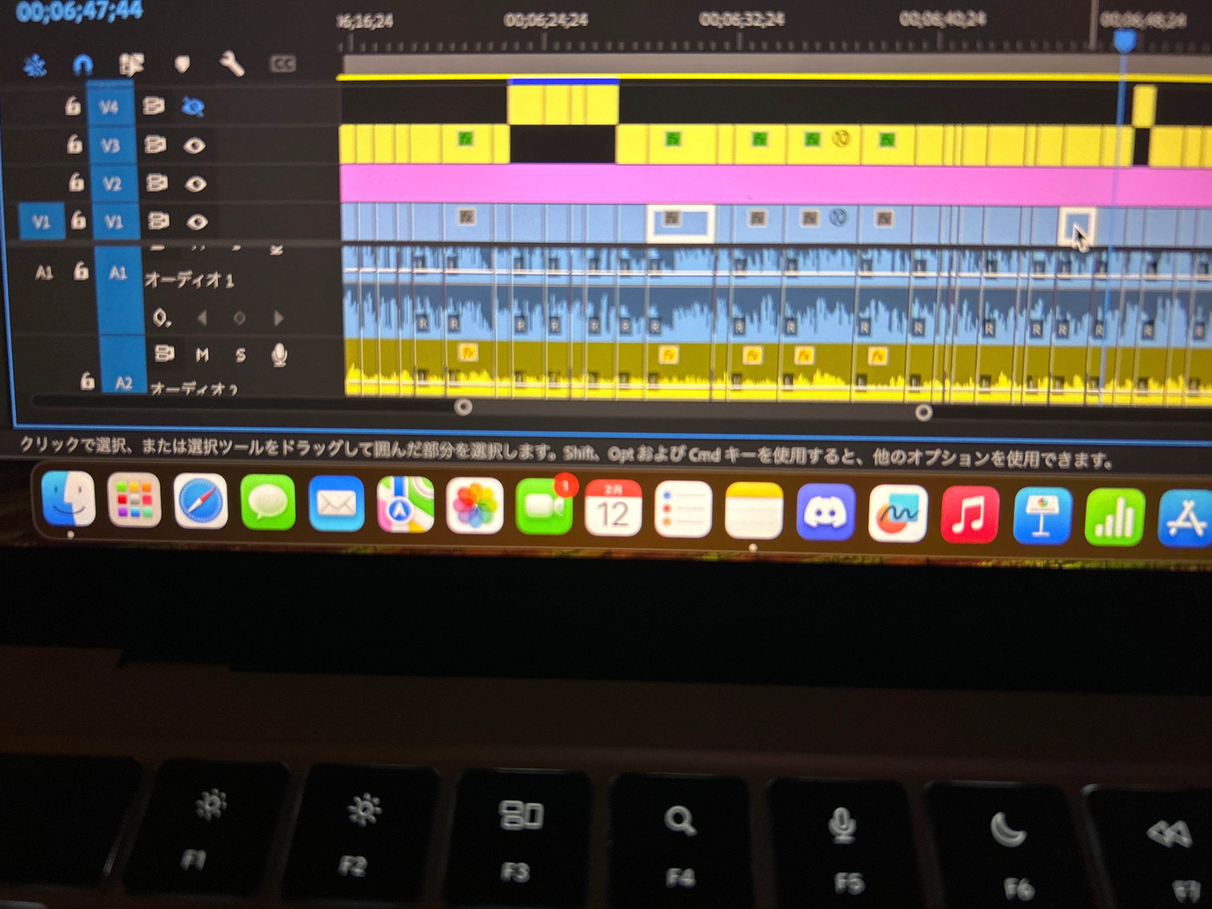

2点質問させて頂きます。
①添付画像のV3黄色のクリップとV1青色のクリップを1行程で入れ替えることは可能でしょうか?
現状ではv2とv3の間に新規トラックを追加してv1トラックを一度そこに流してから入れ替えるというやり方を行っており少し手間だと感じております。1回でトラック間のクリップを入れ替える方法があればご教示頂きたいです。
②添付画像のV1青色トラックで選択している2クリップの間をまとめて選択することは出来ますでしょうか?
上下のクリップが詰まって空白がないため、
ドラッグ&ドロップが出来ず、1個1個シフトキーを押しながら選択する為、数が多いとかなり時間がかかってしまいます。対策としてこちらもトラックの間に新規クリップを作成し、空白を作ってまとめてドラッグ&ドロップをしていますがもっと良い方法はないのでしょうか?
初歩的な質問になるのですが、ネットで調べても情報が無かった為質問させて頂きました。
premiere pro2024版を使用しておりPCはmacbook air M2チップです。
よろしくお願い致します。

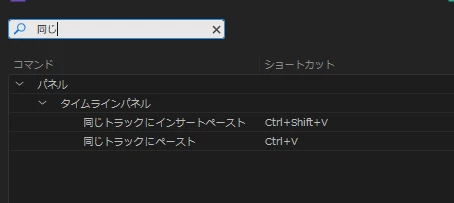

    まとめて選択といった点では
    ①移動させたいテロップのトラックのみをアクティブにして範囲をイン点(iキー)とアウト点(oオーキー)で選択
    ②command + C でコピー
    ③貼り付けたいトラックのみをアクティブトラックにし command + option + K からキーボードショートカットメニューを表示し ターゲットトラックに上書き を検索しキーボードに割り当て使用することでまとめて貼り付けることは可能です。
    入れ替えるとのことなのでビデオトラックを作成しないといけない点は変わらないですが、参考になれば幸いです

    Feb 13, 2024 12:53 PM UTC
    キーボードショートカットの設定が同じにトラックになっていたのでターゲットトラックのものを添付します

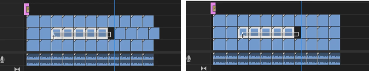

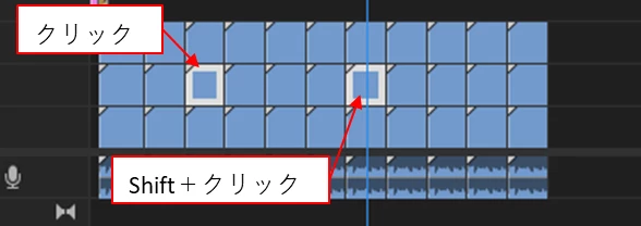

    150kw
    Feb 12, 2024 7:32 AM UTC
    こんにちは
    >①も②もキーボードキー1つで出来る方法は無いということですよね?
    私の知る限りでは、無いようです。
    >②の場合だとフォルダを一括選択する際のshiftキーの様な方法のことです。
    この場合ですと、下図のようになってしまい中間のクリップが選択できないですね。
