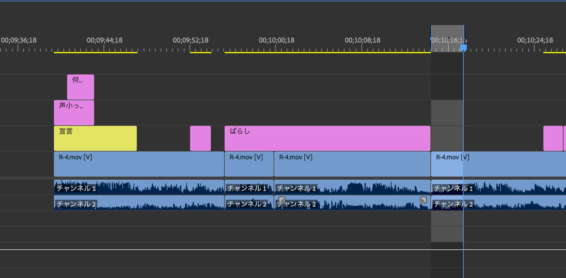

yatsuka_nitao
Mar 2, 2025 1:03 PM UTC
こんばんは!
文章化しようと思うとややこしいので
添付の画面キャプチャ見てもらえると、です。
