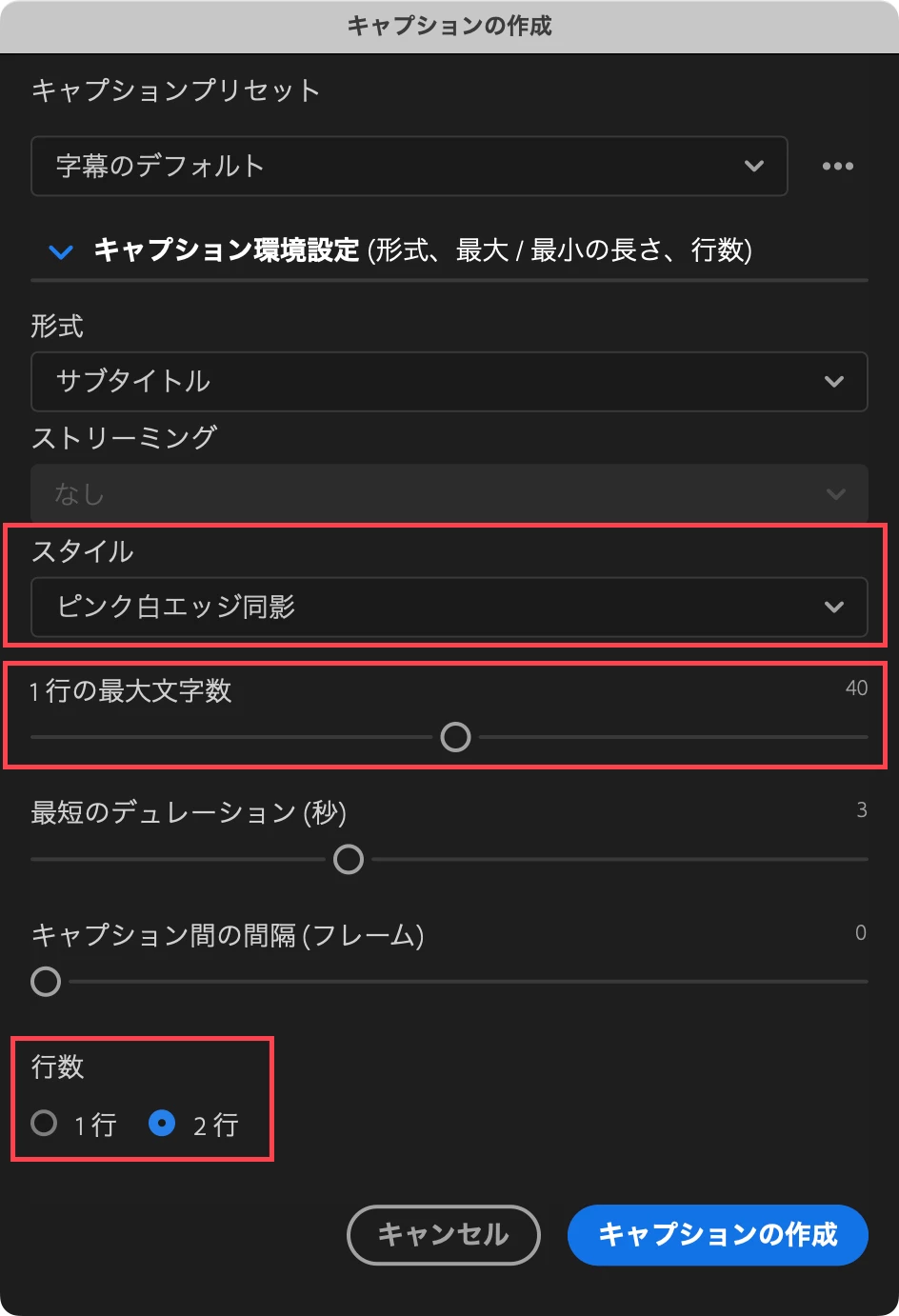

キャプション作成時に、キャプションの環境設定をしてみるのはいかがでしょうか?
「1行の最大文字数」と「行数」をあらかじめ設定しておけば、コントロールできると思います。
また、スタイルもその時に設定しておくことをおすすめします。
スタイルは事前に作成したものの中から選択することができます。
その時、スタイルの文字サイズが、大きすぎないようあらかじめサイズを調整しておく必要があるのでご注意ください。

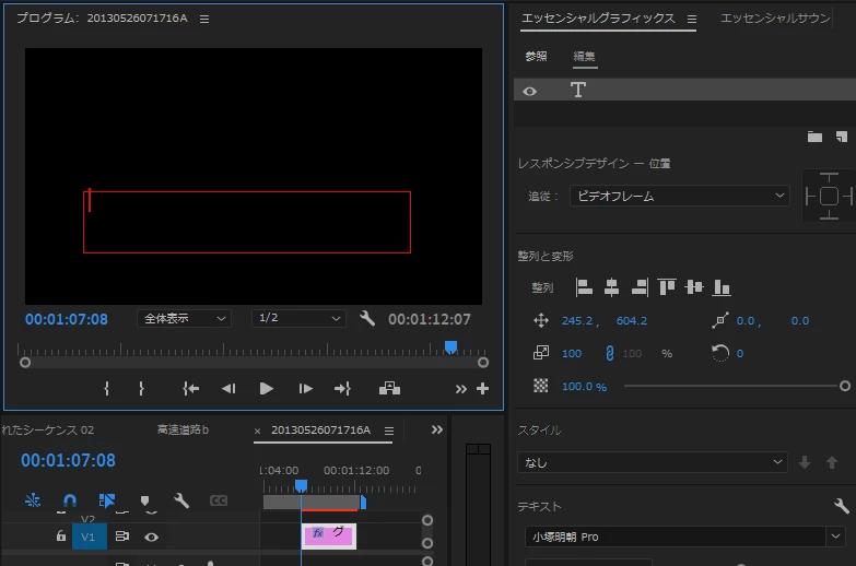

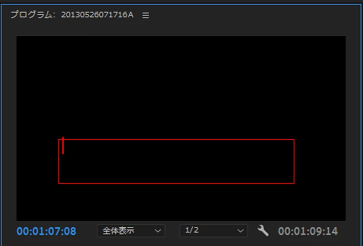

「テキスト入力ボックス」(下図)を作成したの状態から、メニューの「グラフィックとタイトル」→「モーショングラフィックスとして書き出し」を選択して書き出すと、「エッセンシャルグラフィックス」パネルの「参照」タブの「ローカルテンプレートフォルダー」に「モーショングラフィックステンプレート」として書き出されます。
使用するには、
「ローカルテンプレートフォルダー」の「モーショングラフィックステンプレート」をビデオトラックにドラッグ&ドロップし、作成されたクリップを選択して「エッセンシャルグラフィックス」パネルの「編集」タブをクリックし、「テキストレイヤー」を選択すると、「プログラムモニター」に赤い「テキスト入力ボックス」が表示されます。次に、「横書き文字ツール」で「テキスト入力ボックス」内を1クリックしてテキストを入力します。

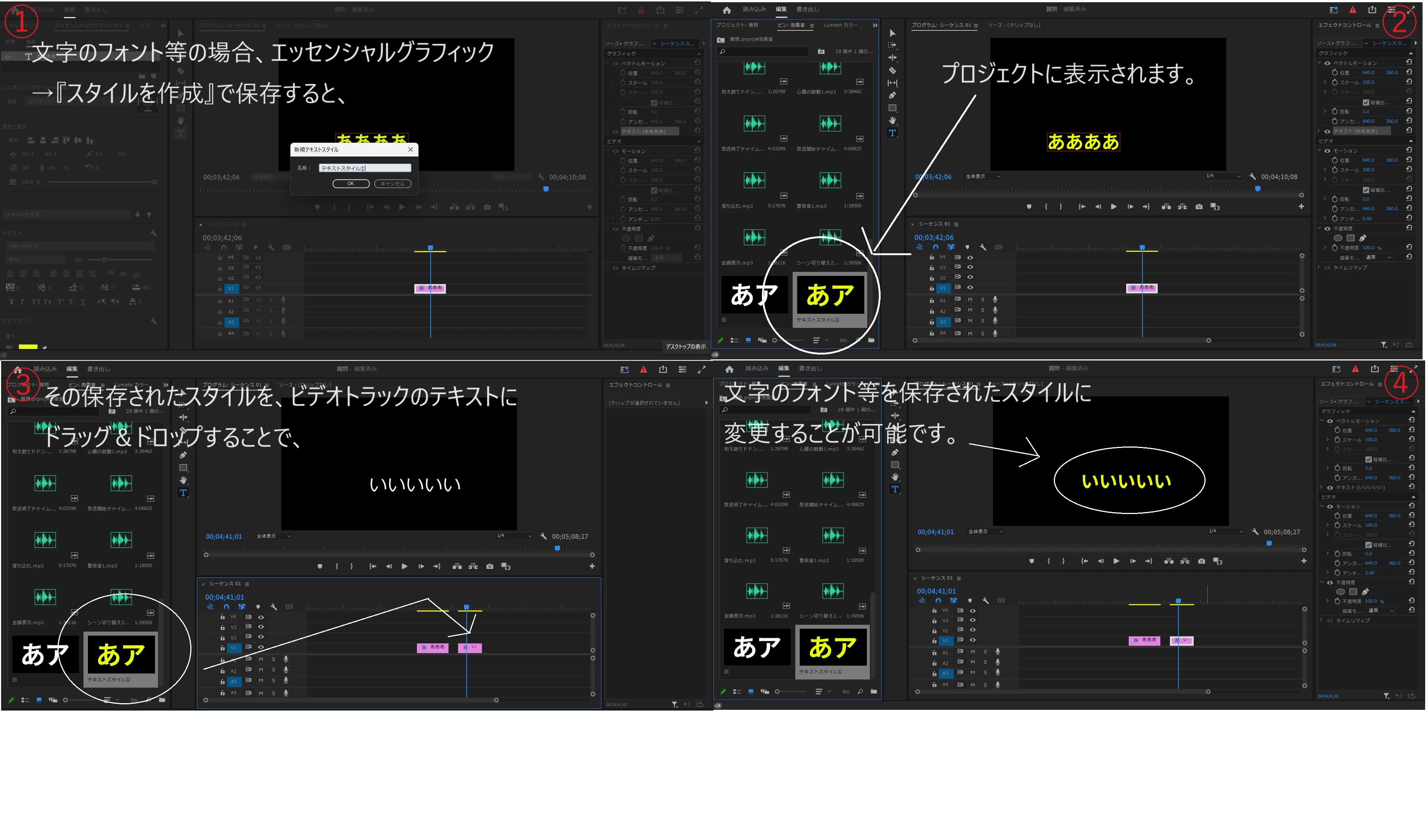

質問の③についてですが、別の例で例えますと、文字のフォント等の場合、エッセンシャルグラフィック→『スタイルを作成』で保存すると、プロジェクトに表示されます。
その保存されたスタイルを、ビデオトラックのテキストにドラッグ&ドロップすることで、文字のフォント等を保存されたスタイルに変更することが可能です。
これと同じように、質問②で作成した「モーショングラフィックステンプレート」を、既存のビデオトラックのテキストにドラッグ&ドロップすることで、変更する…といったことは可能でしょうか?
