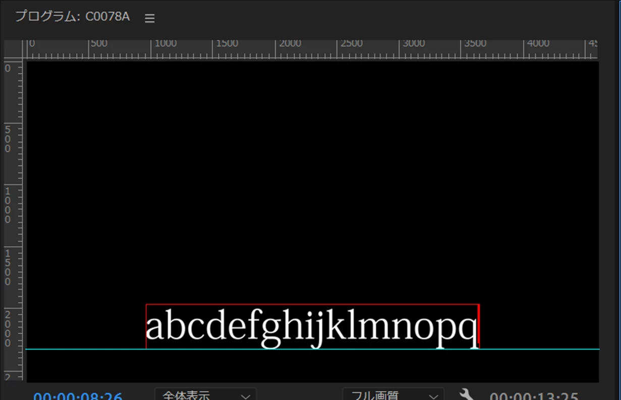

>水平方向に中央揃えにて置いた後、テロップ内容を変えると若干中央がずれます。
推定ですが、段落テキストを使用されていませんか。
私、v24.2.1で採用されたポイントテキストを使用して確認したところ、文字や文字数を変更しても「水平方向中央揃え」でセンタリングされています。
①テロップを作成し、「テキストを中央揃え」を適用します。
②画面下の方に「水平方向に中央揃え」で配置します。
③文字数を増やしてみました。中央にセンタリングされています。
*段落テキストを使用した場合、赤いテキスト入力ボックスが文字にぴったり合わない場合が多い(手動で合わせる)と思いますので、どうしてもずれが発生するのではと思います。

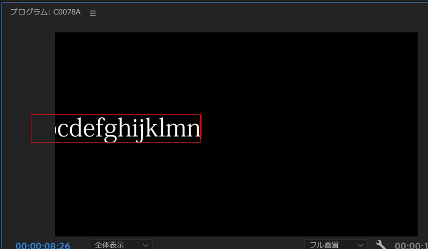

私の方でも通常のテキストの打ち込みでは中央揃えは保たれるのですが、
保存しているテロップスタイルを先に仮作成したテロップのクリップに
ドラック&ドロップすると若干中央がずれます。
文字の幅やその他の仕様条件が変わるからこれは不可避なのでしょうか?
不可避の場合、最後に一括でテロップを中央揃えにする方法はありますか?

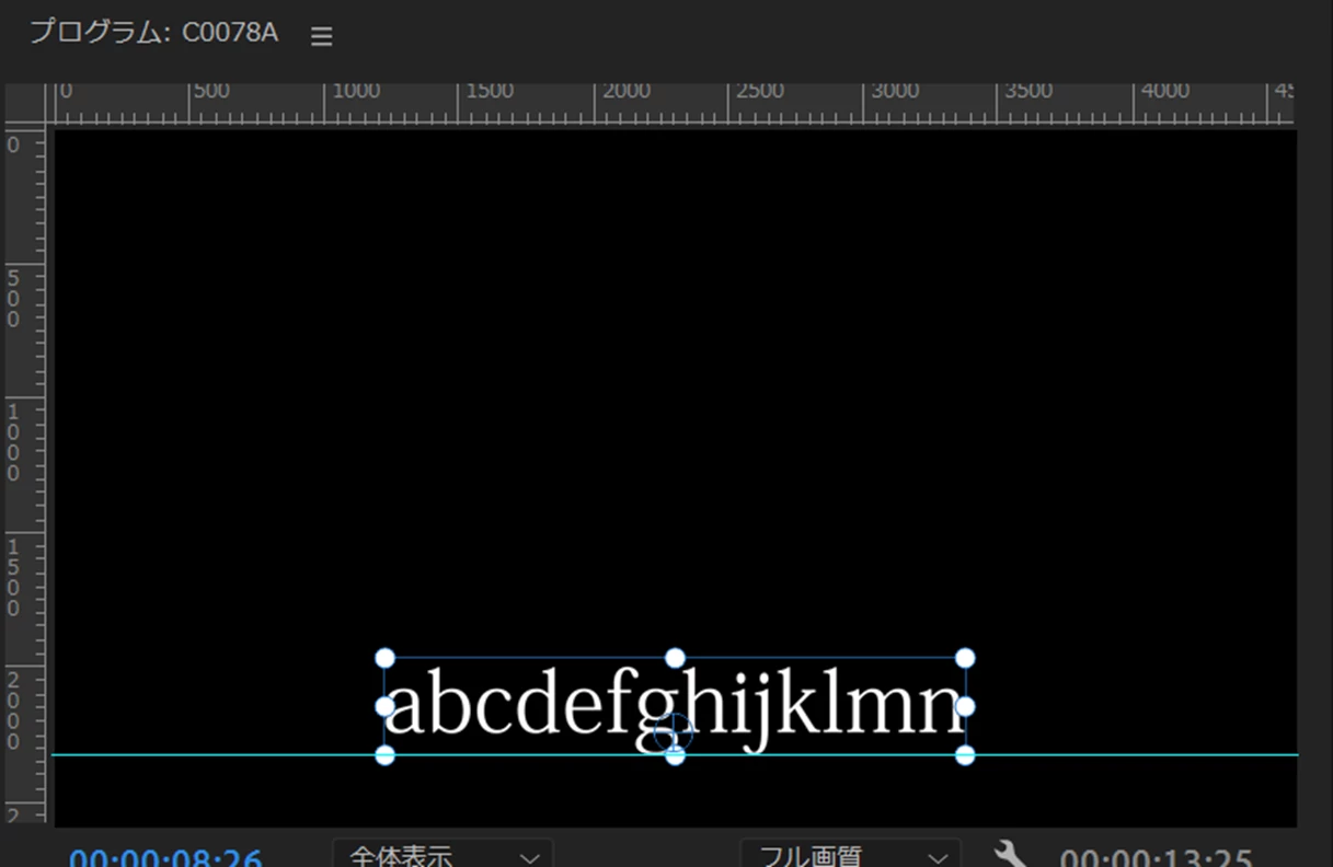

こんばんは
情報ありがとうございます。
その通りだと思います。
フォントサイズが同一であっても、フォントが異なれば字幅の微妙な違いが出てくると思います。また等幅フォントやプロポーショナルフォントでも字幅の違いが出てきますね。
スタイルはアンカーポイント基準に適用されるようです。
一括ではありませんので、効果があるかどうかはわかりませんが、ショートカットキーを使用する方法はいかがでしょうか。
①Premiere Proのメニューの「シーケンス」→「再生ヘッド位置を自動選択」を選択し、テロップクリップが配置されているトラックをターゲットトラックに設定します。
②キーボードショートカットキーで「水平方向中央に配置」に「W」を設定します。
③再生ヘッドを最初のテロップクリップの上へ移動します。テロップクリップが自動選択されますので、「エッセンシャルグラフィックス」パネルでテキストレイヤーを選択します。
④「W」キーを押します。テロップは水平方向中央に配置されます。
⑤再生ヘッドを次のテロップクリップの上へ移動します。テロップクリップが自動選択されますので、「エッセンシャルグラフィックス」パネルでテキストレイヤーを選択します。
⑥「W」キーを押します。テロップは水平方向中央に配置されます。
⑦上記⑤⑥を繰り返します。
