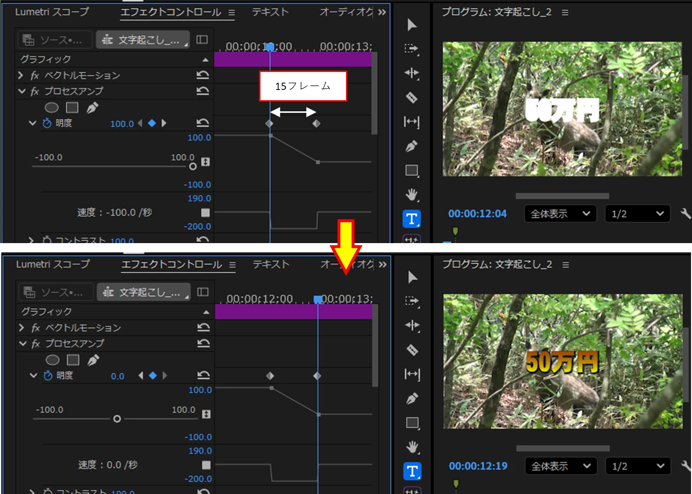

「50万円」の部分が光ってゆっくり消えていくエフェクトを教えて頂きたいです。

    ②「プロセスアンプ」エフェクトをかけて光らせます。明度を最初は100.0、15フレーム後に0.0にキーフレームを打ちます。
    キーフレームを「ベジェ」にすれば変化が滑らかになります。
    キーフレームをベジェにした場合(キーフレームを2個選択し、右クリックして「ベジェ」を選択します。)

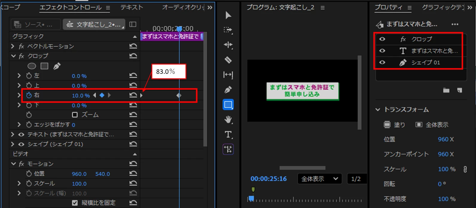

    ③テロップ+背景が右側へ伸びていくということですよね。
    ・テキストレイヤーにテキスト(文言)を作成します。
    ・シェイプレイヤーに背景を作成します。
    ・最上位レイヤーに「クロップ」エフェクトを適用します。
    (テキスト(文言)と背景は同じグラフィッククリップに作成します。上記3個のレイヤーの上下位置関係に注意してください。)

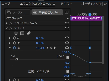

    ・グラフィッククリップを選択し、「エフェクトコントロール」パネルで「クロップ」項の「右」にキーフレームを打ちます。再生ヘッドをアニメーション開始時間に移動し、「右」の数値を背景が消えるまで大きくします。この場合ですと、約83%でした。ストップウオッチを押してキーフレームを打ちます。次に再生ヘッドをアニメーション終了時間に移動し、「右」の数値を背景が全部表示されるまで大きくします。するとキーフレームが自動的に打たれます。この場合は約10%でした。

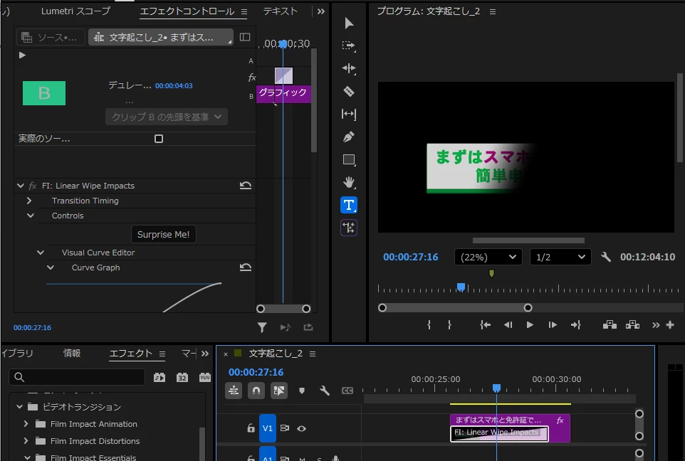

    ワイプ機能は他に「リニアワイプ」エフェクト、「FI:Linear Wipe Inpacts」トランジション等がありますので後で試してみていただければと思います。下図は「FI:Linear Wipe Inpacts」トランジションの例です。
