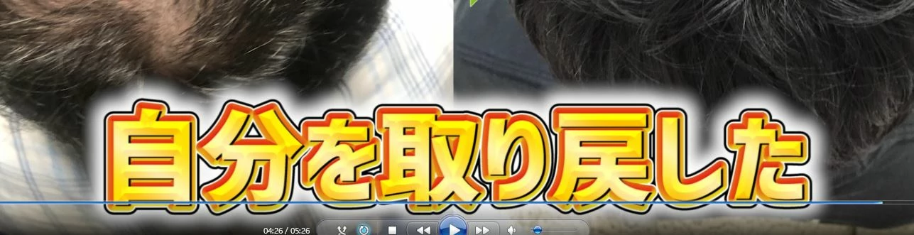

テロップの3層目を立体的にする方法を知りたい
参考テロップは、下記のような構造になっているかと思います。
1層目 黄色/ベベル
2層目 黒/奥行き
3層目 黄色とオレンジ色/エッジ?
4層目 白/エッジ
5層目 黒/エッジ
6層目 白/影
【質問1】
3層目は、次のような特徴があるかと思います。
  ・「奥行き」を使った時のように立体的に見える。
  ・「黄色」と「オレンジっぽい色」の2色を使っている。
「奥行き」を使った場合、角度を調整することによって
立体的に見えるようにできるかと思います。
しかし、上だけ(又は下だけ、右だけ、左だけ)など限定的にしか
立体的にできないかと思います。
ですが、参考テロップの場合は、【360度(上下左右)すべてを
立体的】にしております。
私も「奥行き」と「エッジ」の両方で試してみたのですが、
参考テロップのように、【360度すべて】を立体的にすることは出来ませんでした。
3層目を立体的(360度)にするやり方について、わかる方、アドバイスいただけますと幸いです。
【質問2】
3層目は、「黄色」と「オレンジっぽい色」の2色で形成されていると思われます。
私も線形、円形、四色グラデーションなどで試してみたのですが、
参考テロップのような色合いにすることは出来ませんでした。
3層目を参考テロップのような「色合い(2色を使って)」にするやり方について

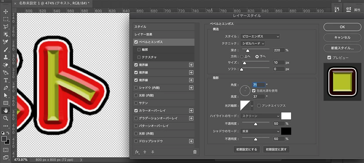

    おそらく、Photoshopで作成したものと思います。
    After Effectsにもレイヤースタイルはありますが、1レイヤーに複数の境界線を設定することはできません。
    陰影の角度の設定もできます。
