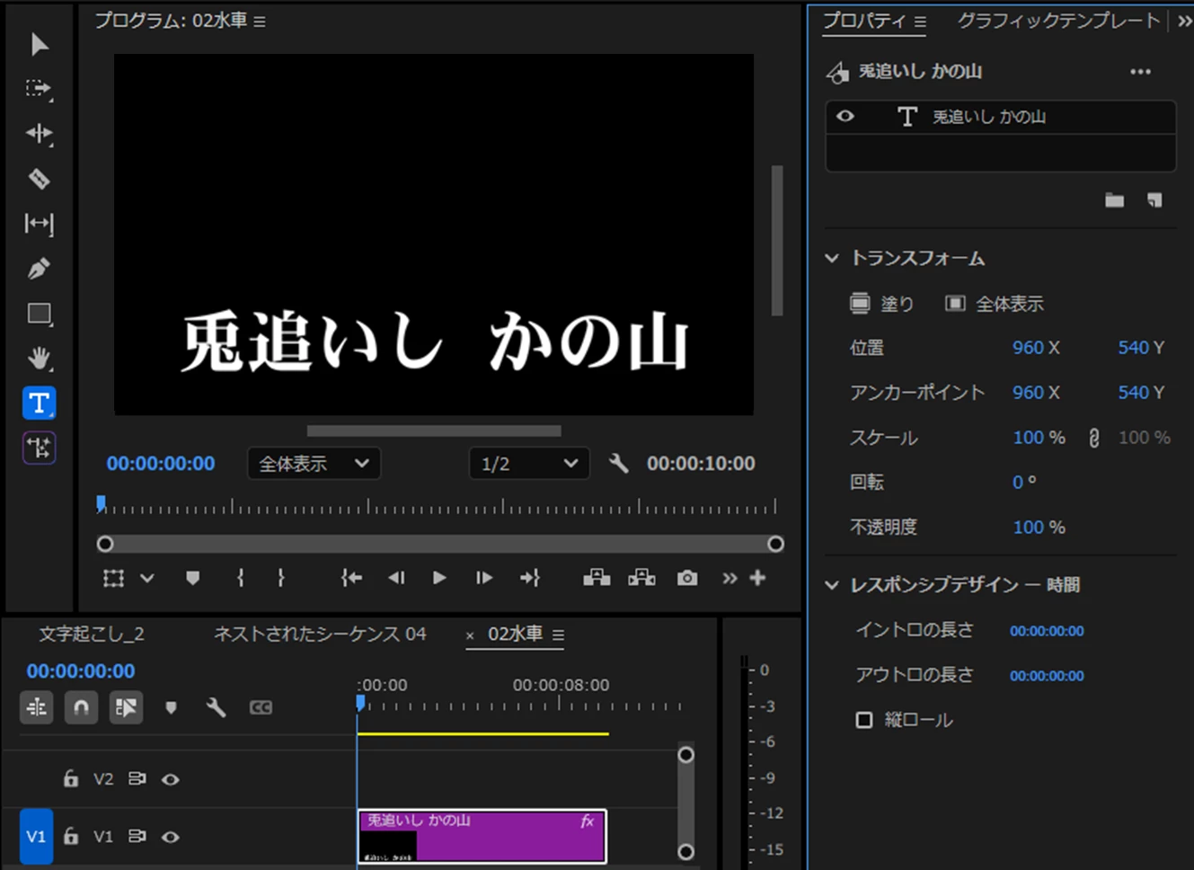

①再生ヘッドを左端に移動し、基本の歌詞のテロップを作成します。このテロップの色が左から右へ伸びていくようになります。テロップの色はここでは白色とします。

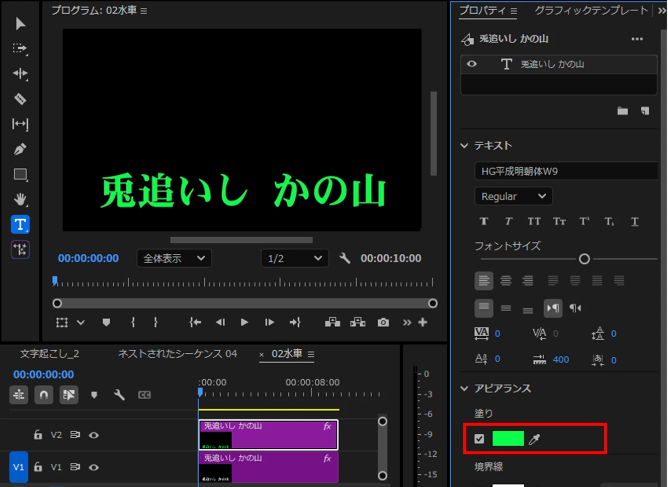

②作成したテロップの上のトラックに同じテロップを複製します。複製作成は「option(Windowsは「Alt)」キーを押したままドラッグ&ドロップします。
次にテロップの色を変更します(ここでは緑色)。この色が左から右へ消えていくようになります。
*上下のクリップでテロップの位置がずれないように注意して下さい。

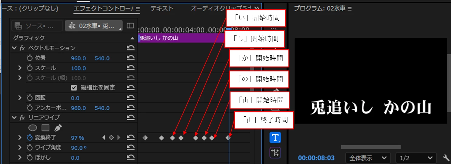

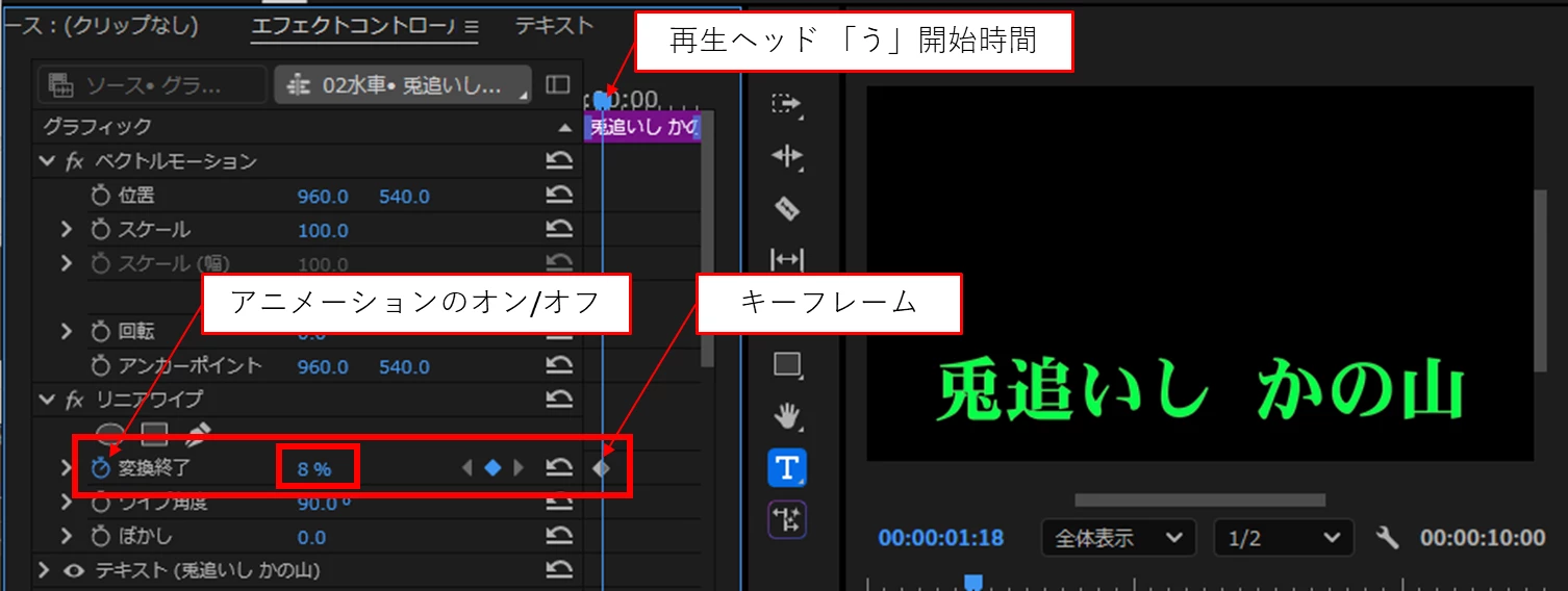

③再生ヘッドを歌の「う」の開始時間に移動し、「変換終了」の値を少しずつ大きくし、緑の「兎」文字が消え始まる直前まで大きくします。
次に「アニメーションのオン/オフ」アイコンをクリックします。すると再生ヘッドの時間にキーフレームが作成されます。

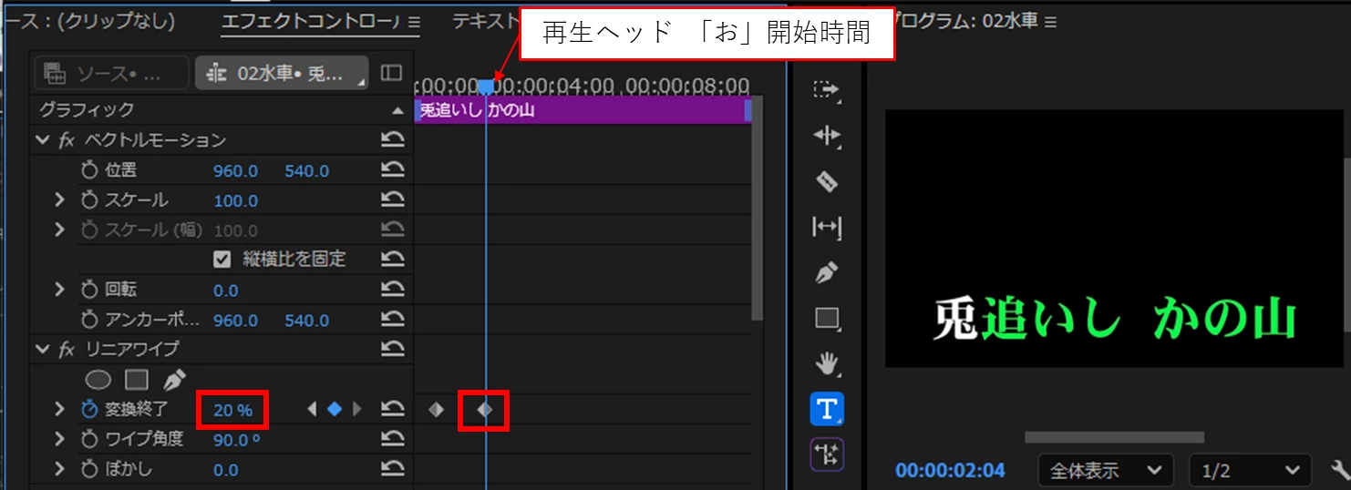

④再生ヘッドを歌の「お」の開始時間に移動し、「変換終了」の値を少しずつ大きくし、緑の「追」文字が消え始まる直前まで大きくします。すると再生ヘッドの時間にキーフレームが自動的に作成されます。
⑤上記③の操作を各文字で繰り返します。「山」終了時間は「山」の緑が消えた時間です。
以上で完成です。

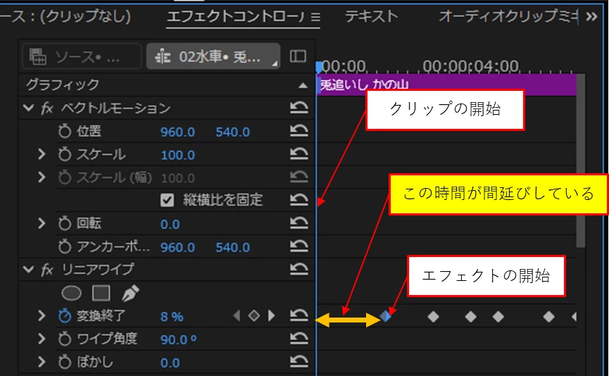

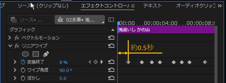

下図黄双方向矢印の部分が間延びしているということでしょうか。
その場合はクリップの左端を詰めましょう。クリップの左端~エフェクトの開始迄0.5~1 秒程度でいかがでしょうか。

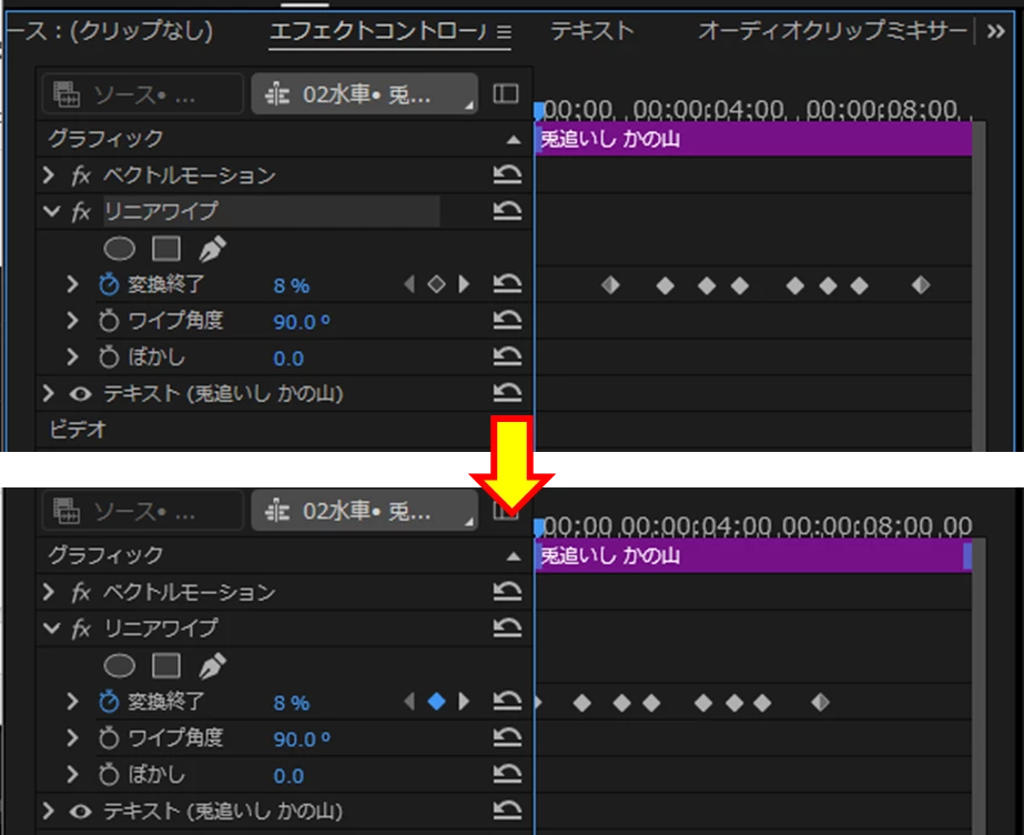

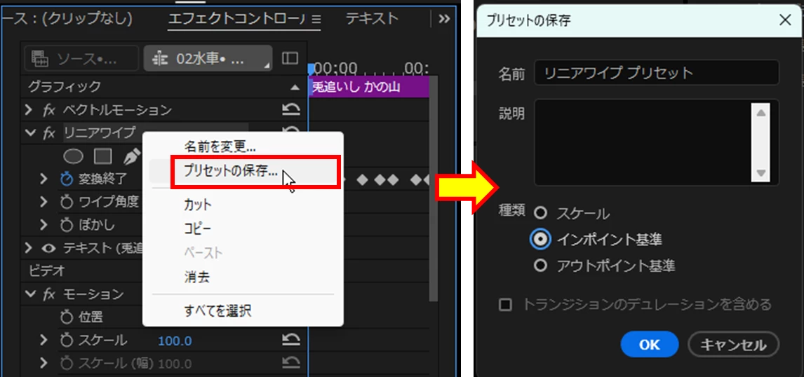

>詳細にキーフレームを打たず作業を簡略化してプリセット化したいのですが
その場合は、「エフェクトコントロール」パネルの「リニアワイプ」の行の上で右クリックし、開いたコンテキストメニューから「プリセットの保存」を選択すると、プリセットを「エフェクト」パネルの
「プリセット」フォルダーに書き出すことができます。
2番、3番で使用できますね。
>テロップの頭の部分からリニアワイプの変換が開始されるようにはできないでしょうか。
キーフレームをクリップの左端から打てばOKです。
>左端からリニアワイプのエフェクトが適用されてテロップの部分に到達するまでに暫く時間がかかります。
クリップの左端からワイプの適用開始迄の時間が長すぎるのではと思います。
クリップの左端からワイプの適用開始迄の時間を約0.5秒(私の経験値)にすると、歌詞が表示されて0.5秒後からワイプが始まりますので歌いやすくなるのではと思います。
