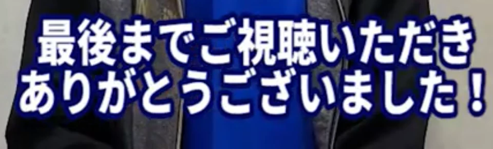

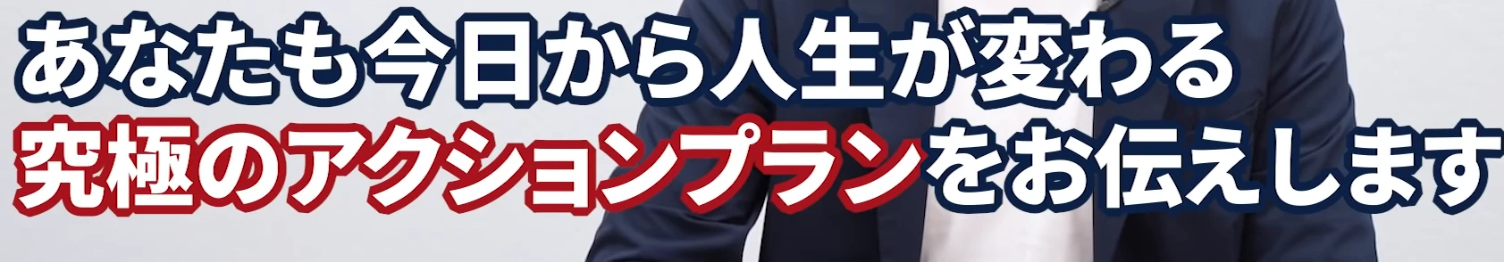

下を上のようにくっきりさせたいのですが、どうしたらいいですか?

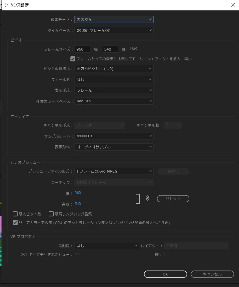

上のテキストのシーケンスのフレームサイズは推定ですが1920×1080、下のテキストのシーケンスのそれはスクリーンショットから960×540です。
両者を同じ画面で見ますと、下のテキストは長さで2倍に引き伸ばされますので、くっきりしなく(解像度は甘く)なります。
下のテキストが入っている映像のシーケンスのフレームサイズを「1920×1080」にすれば、テキストはくっきりすると思います。お試しください。

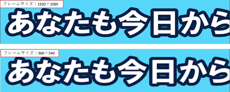

参考ですが、シーケンスのフレームサイズ差による「くっきり程度」が分かるような画像を作成してみました。参考にしてください。

上のテロップは他のYouTuberの方のものなので詳しい設定はわかりません.....
下のテロップの情報だけでも貼っておきます!
