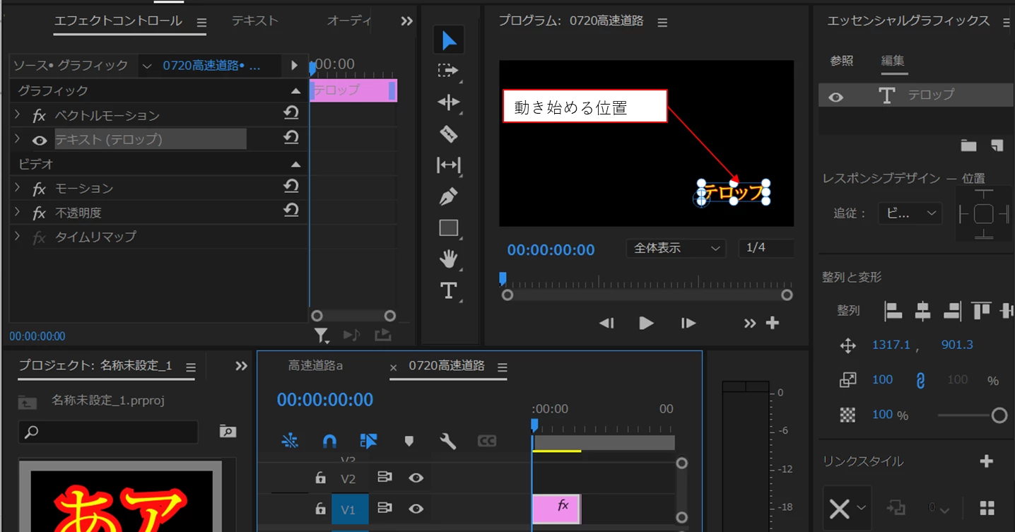

こんにちは、ありありさ さん
まず、OSとそのバージョン、Premiere Proのバージョンを教えていただけますか。
テロップを動かすにはいくつかの方法がありますが、エッセンシャルグラフィックスの機能を利用するには次のような方法が良いと思います。同様に操作を試してみていただけますか。
①テロップを作成し、動き始める位置に配置します。
②「再生ヘッド」を動き始める時間に移動します。続いて「エフェクトコントロール」パネルで、「テキスト(・・・)」の「トランスフォーム」の「位置」の「アニメーションのオン/オフ(ストップウォッチ)」アイコンをクリックします。すると「再生ヘッド」位置に「キーフレーム」が作成されます。
これで、動き始める時間と位置が入力されます。
③「再生ヘッド」を動き終わる時間に移動します。続いて「トランスフォーム」の「位置」の左側数値を小さくし、テロップを所定の位置まで移動します。すると「再生ヘッド」位置に自動的にキーフレームが作成されます(2個目は「アニメーションのオン/オフ(ストップウォッチ)」アイコンをクリックする必要はありません)。
これで、動き終わる時間と位置が入力されます。再生するとテロップが右から左へ移動します。
*「位置」の「右側数値」で垂直方向が動きます。
*数値の増減は、数値の上をスクラブする(こする)ことで「1」ずつ増減します。「Shift」キーまたは「Ctrl」キーを押しながらスクラブすると、それぞれ「10」または「0.1」ずつ増減します。

画像も使っていただき、とてもわかりやすい説明でした!
ありがとうございました🙇‍♀️
