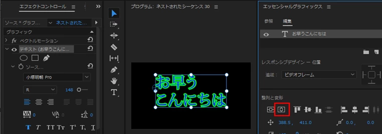

テロップを左揃え(中央位置)にする方法が知りたい
Premiere Pro2021を使用しています。
Vrewでテロップを入力後にPrに読み込むのですが、中央揃えになっているテロップを一括で左揃え(テロップ位置は中央)にすることは可能でしょうか?
中央揃えを左揃えにするとテロップが画面右に移動してしまいます。テロップ位置を中央の位置からズラさずに左揃えにする方法を教えてください。

こんにちは、山田太郎スペシャルさん
次のような事かなと思います。

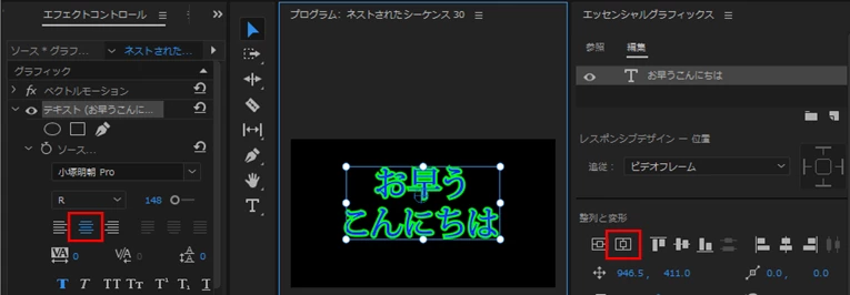

①「水平方向中央」と「テキストを中央揃え」が適用されている。

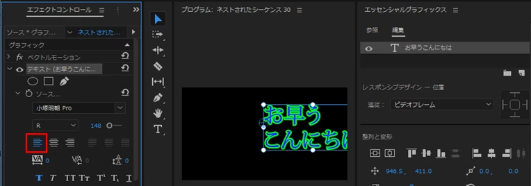

②「テキストを左揃え」にすると、テロップが画面右に移動する。
③再度、「水平方向中央」を適用するとテロップは中央に戻ると思います。
無理そうです。

「テキストを中央揃え」の場合、アンカーポイントはテキストボックスの水平方向中央にあり、「水平方向中央」配置ですからテキストボックスは水平方向中央にあります。
そこから、「テキストを左揃え」にすると、アンカーポイントはテキストボックスの左側に移動しますので、アンカーポイントは元の位置に引き戻そうとされますのでテキストボックスが右側へ移動します。
この状態から、「水平方向中央」配置を行うとテキストボックスが、水平方向中央に移動します。
以上から、「テキストを中央揃え」と「水平方向中央」が設定されている場合、「テキストを左揃え」と「水平方向中央」を連続して押す必要があると思います。
また、ご自身で作成する場合は、初期設定で「テキストを左揃え」が設定されていると思いますので、「水平方向中央」を押せば大丈夫かなと思います。
