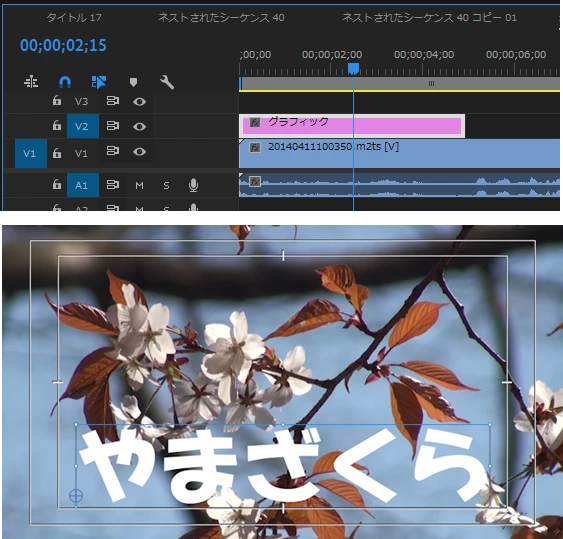

境界線や、ドロップシャドウなどははっきり残した上で、テロップだけ透過させて、背景を映したりする方法はありますか?

①V1に背景映像、V2にグラフィッククリップを配置します。文字は極力太めの書体を選び、カラーは任意の色でOKです。ここでは白色です。

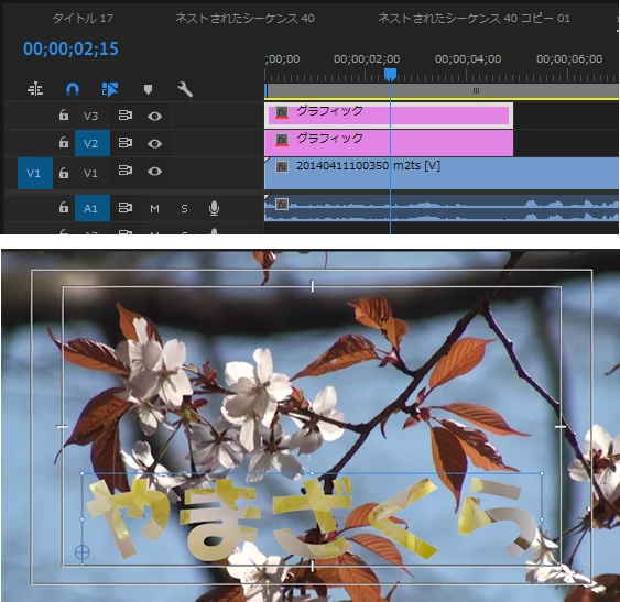

②V2のグラフィッククリップを選択し、メニューの「グラフィック」→「マスターグラフィックにアップグレード」を選択します。
③すると、「プロジェクト」パネルに「グラフィック」アセットが作成されます。次にこのグラフィックアセットを選択しコピー&ペーストでもう1個の「グラフィック」アセットを作成します。
④もう1個の「グラフィック」アセットを、V3へ配置します。V3のグラフィッククリップで文字を透過させる設定を行います。

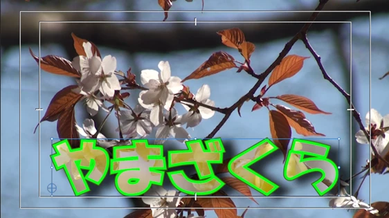

⑤次に、V2のグラフィッククリップで、境界線やシャドウを設定します。ここでは境界線2本とシャドウを設定しました。
