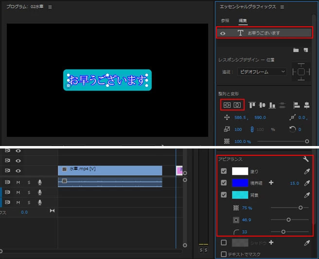

①座布団付きテロップを作成します。ここでは、座布団は「アピアランス」項の「背景」で作成し、座布団付きテロップを「プログラムモニター」の中心に作成しました。
※座布団を「アピアランス」項の「背景」で作成すると、テロップと同一オブジェクトになります。
②「プログラムモニター」には右下の「レンチ」アイコンをクリックし、開いたメニューから「プログラムモニターをスナップイン」を選択します。

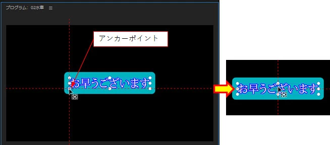

③テキストオブジェクトの左下にある「アンカーポイント」をドラッグしてオブジェクトの中心に移動します。この時、上記②を設定しておくと便利です。
※アンカーポイントはアニメーションするときの基準になります。

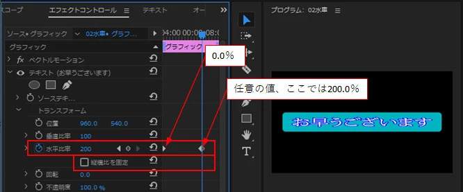

④「エッセンシャルグラフィックス」パネルの「テキストレイヤー」が選択してあるのを確認し、「エフェクトコントロール」パネルで、「ベクトルモーション」→「テキスト」→「トランスフォーム」と進みます。
次に、「トランスフォーム」を展開し、「縦横比を固定」のチェックを外すと「水平比率」が有効(表示)になります。
この「水平比率」項にキーフレームを打てば、ご要望に様なアニメーションになります。アニメーション開始は「0.0%」、アニメーション終了は「お望みの任意の値」です。ここでは「200.0%としました。
※「0.0%」は何もない状態です。
