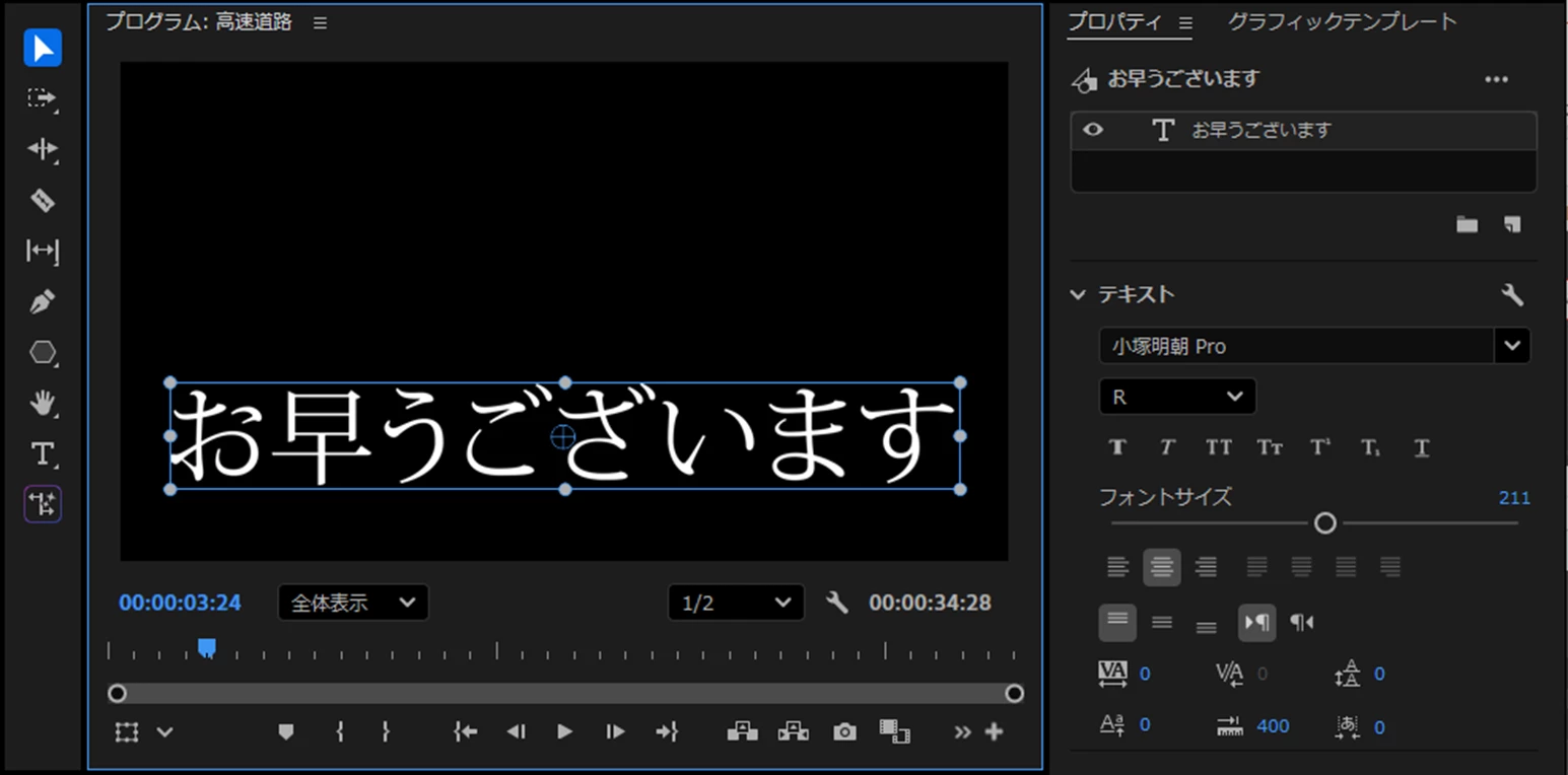

文字の大きさ(長さ)を目安に動かすのではなく、画面の大きさを意識して動かすのはいかがでしょう?
添付画像の上は文字の長さや位置が変わったら初期位置の調整が必要ですが、下は画面内に収まる文字なら調整することなく使用できるかと思います。

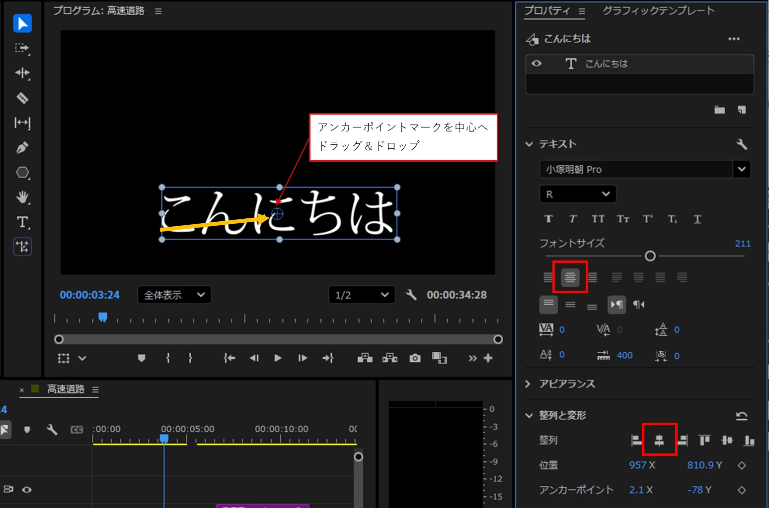

①テロップを最終位置(スライドイン位置)で作成します。
テキストのアンカーポイントをバウンディングボックスの中心へドラッグ&ドロップで移動します。「テキストを中央揃え」と「水平方向に中央揃え」アイコンをクリックします。

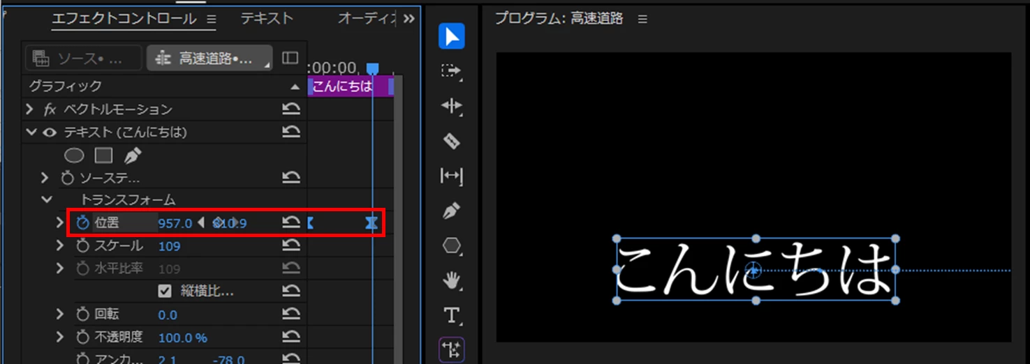

②「エフェクトコントロール」パネルの「テキスト(・・・・)」項⇒「トランスフォーム」⇒「位置」にキーフレームを打ちます。
*スライドを開始する位置は、文字数が長くなった時のことを考慮し、フレーム枠から少し右側へ移動しておきます。
③文字数の異なっても同じ位置にスライドインします。
速度は、キーフレームを打った間隔が同じですから、同じになります。
