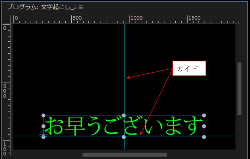

お早うございます
>テロップの初期の場所がずれているという事になりますよね?
そのようですね。
初期の位置がバラバラでは、コピー&ペーストでは難しいようです。
同じ位置に合わせるのは、ガイドを表示させて合わせるのはいかがでしょうか。手動で合わせることになりますが、多少作業しやすいのではと思います。
>これ初期にどうすれば良いのでしょうか?
次の方法はいかがでしょうか。
①最初に基準となる位置にテロップを作成したテロップクリップを作成します。
②このテロップクリップを、「Alt」キーを押しながらドラッグし、新しいテロップクリップを作成します。
③テキストを打ち替えます。
④水平方向は文字数によってはずれが出ると思いますので修正します。
⑤上記②③④を繰り返します。
*最初に②の操作を繰り返してテロップクリップを必要個数作成してもOKです。

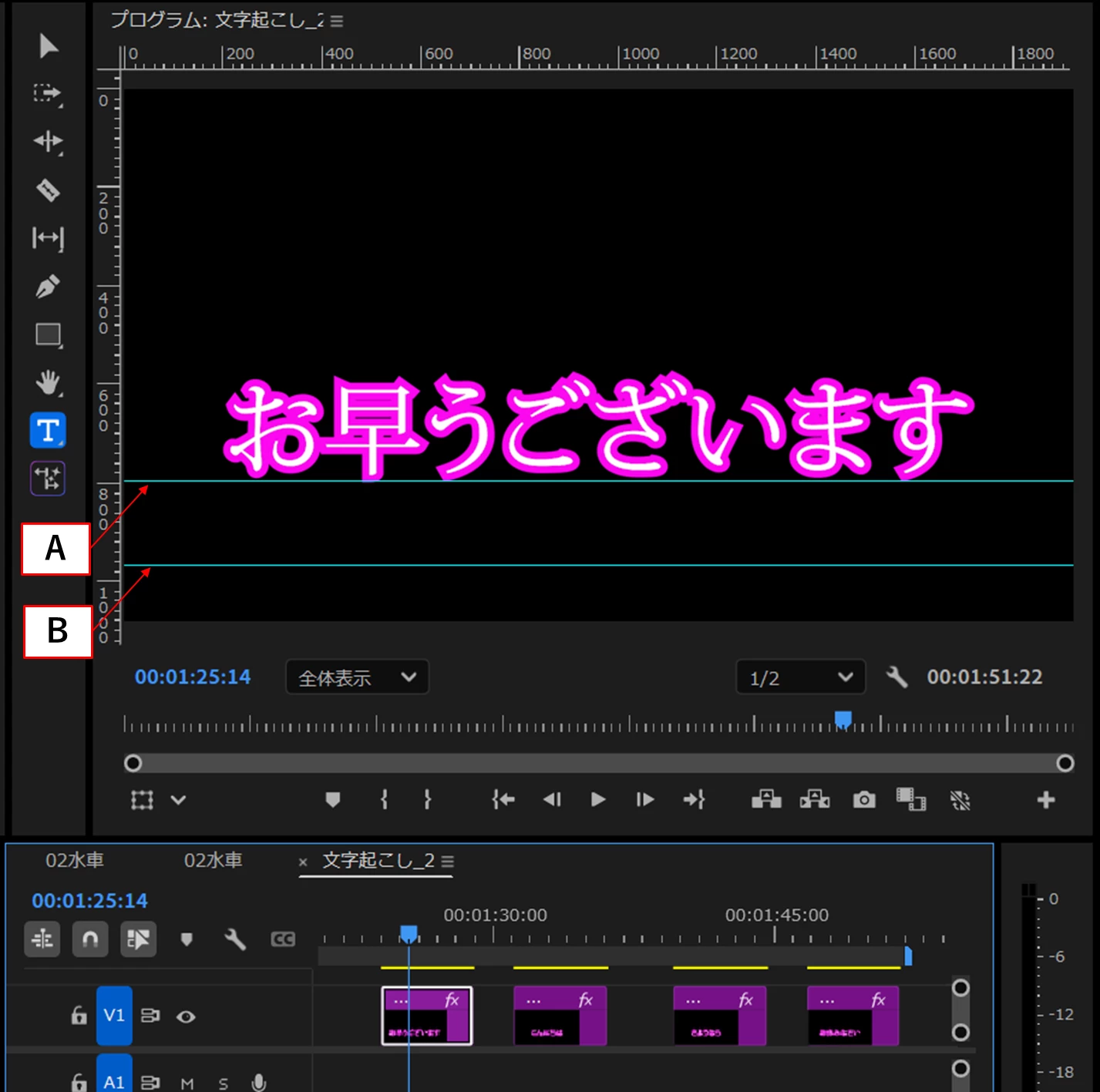

こんばんは
複数のテロップクリップがあり、テロップの下端は上下方向「A」位置になっているとします。
これを上下方向「B」位置に変更する方法を説明します。

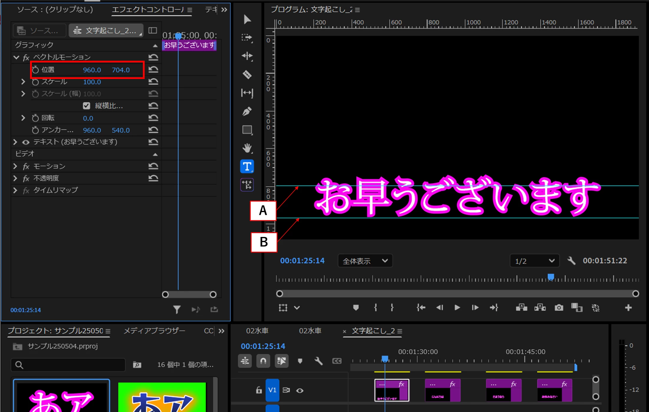

①基準のテロップクリップを選択し(例えば左端のテロップクリップ)、「エフェクトコントロール」パネルの「ベクトルモーション」の「位置」の右側数値を大きくしてテロップ下端を「B」位置に合わせます。

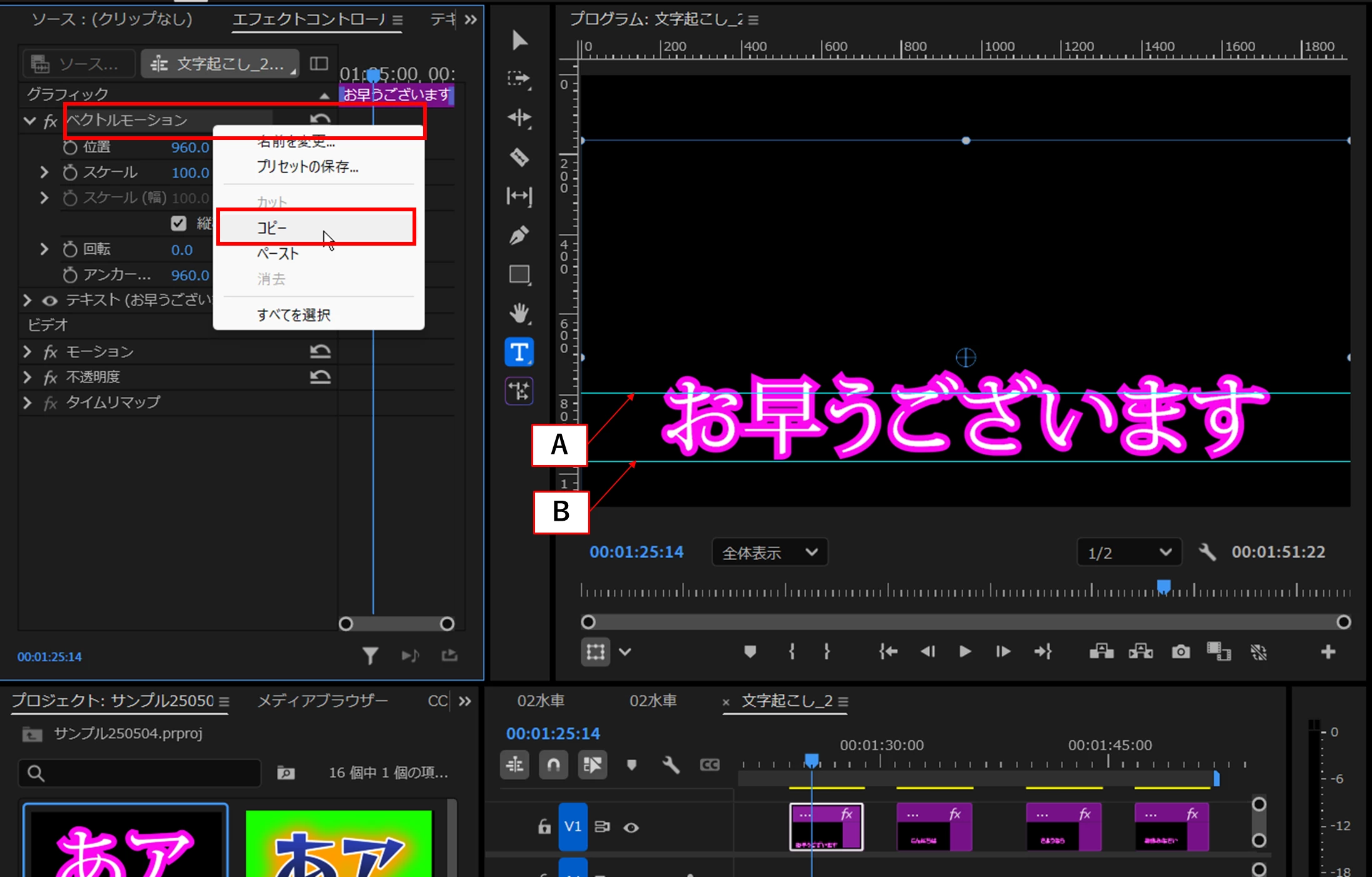

②「ベクトルモーション」を選択し、右クリックして開いたコンテキストメニューから「コピー(Ctrl+C)」を選択します。
③残りのクリップを選択し、「Ctrl+V」キーを押します。
④すると他のテロップの下端が「B」位置に合います。
