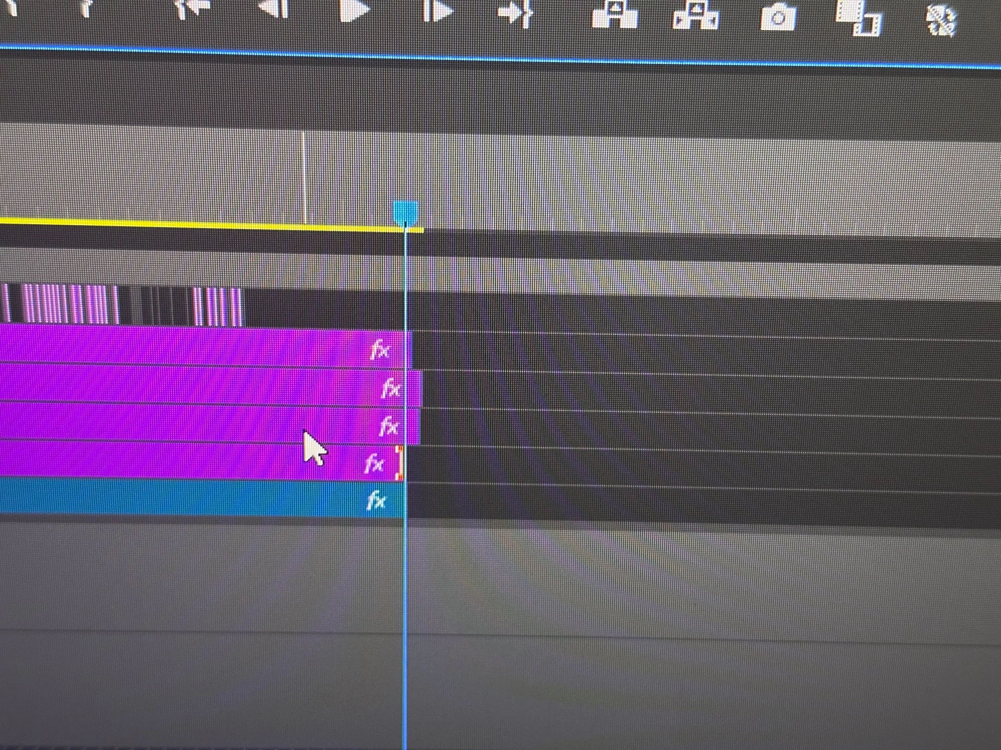

今まで文字入れをする際画像のバーに近づけるとその時間で止まるようになっており、
それに合わせて時間設定をしていたのですが何かを触ったのか
バーに合わせても通り過ぎるようになってしまいました。
画像やテロップの時間を合わせられず困っています。
こちらの設定方法がわかる方いらっしゃいますか?

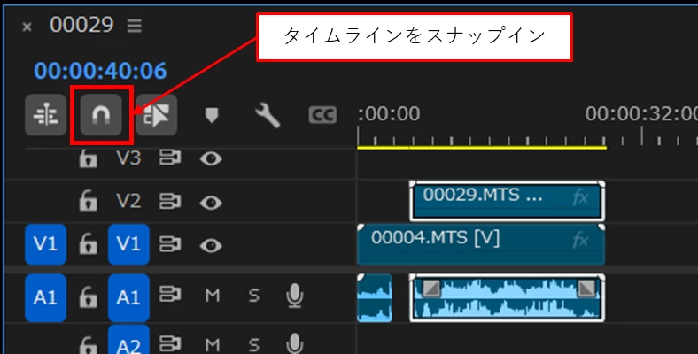

推定ですが、タイムラインヘッダー部の「タイムラインをスナップイン」アイコン(磁石のマーク)が「オフ」になっていませんか。
その場合は、そのアイコンをクリックして「オン」にしてみていただけますか。

Dec 30, 2024 8:55 AM UTC
お答えいただきありがとうございます。
OS、バージョンを調べる前に磁石マークをチェックしたところ設定が戻りました。
1時間弱調べてもわからずに困っていたので本当に助かりました。
ありがとうございます。

Dec 30, 2024 9:24 AM UTC
お役に立てて良かったです。
気づかずにその磁石マークをクリックしてしまったようですね。このような場合原因が分からず本当に困ってしまいますね。
スクリーンショットを提示いただいたおかげで、たぶん磁石かなと思いました。

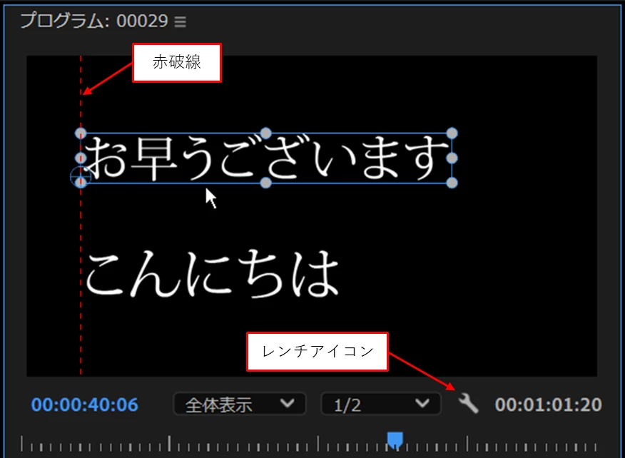

参考ですが、このように吸い付くように合わせることができる機能に「プログラムモニターをスナップイン」機能が有ります。
オブジェクトの位置を他のオブジェクトに合わせるとき、オブジェクトを合わせる付近へ移動すると赤破線が表示されピタッと吸い付くように合わせることができます。
*赤破線は「プログラムモニター」右下部の「レンチアイコン」をクリックして開くメニューの「プログラムモニターをスナップイン」を選択すると表示されるようになります。
