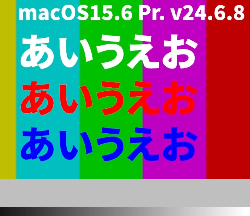

Ckun
Aug 31, 2025 2:46 AM UTC
こちらは6年ほど前のスレッドですが、コーデック側で色差信号の間引き(4:4:4→4:2:0や4:2:2)が行われることによる色解像度の低下が原因のものでしたので、今現在も特に状況は変わっていないかと思います。
>最近、私も文字の輪郭のギザギザが目立つようになったと思います。
とのことですが、本スレッドの内容と同じく、白や黒、そして色の薄い文字では問題がなく、色の濃い文字の輪郭がギザギザになる現象でしょうか。最近目立つようになったとのことですと、このスレッドの内容とは異なる原因があるかもしれません。
>バージョンアップ等が影響しているのでしょうか?
私の手元のMac環境で簡単に試してみた感じでは、v24.6.8とv25.4.1の間で特に違いはなさそうです。
それぞれのバージョンでH.264のMP4で書き出した動画ファイルから、Photoshopで静止画切り出しした可逆圧縮のPNGファイルを載せてみます。
差し支えございませんでしたら、同じ背景素材・文字の設定で、問題がなかったバージョンと今お使いのバージョンでの結果のスクリーンショットをそれぞれ貼っていただき、それぞれのバージョン名(数字)もお書き添えいただけますと、状況が伝わりやすくなるのではないかなと思います。
なお、背景の色と文字の色の組み合わせによっては、シーケンス設定の「リニアカラー合成」のON・OFFが、エッジの濁り(結果的にギザギザのように見えることもあります)に大きく影響しますので、条件を揃えて比較することが重要になってまいります。
上記の画像は、色の境界が濁りにくい「リニアカラー合成ON」で作成しています。
(※本題とは関係ないのですが、v. 25.4.1では背景カラーバーのマゼンタと赤の境界にオーバーシュートのような縦線が出ている点が気になってしまうと思うのですが、こちらについては私もまだきちんとした検証をしておらず、原因不明です。)
【2025/8/31 12:15 追記】
先ほど最後の方に書きました背景カラーバーのマゼンタと赤の境界についてですが、ハードウェアエンコーダーに関係する現象のようです。
書き出し時に「ソフトウェアエンコーディング」を選択すると、両バージョンとも目視では差がわからない結果になりました。

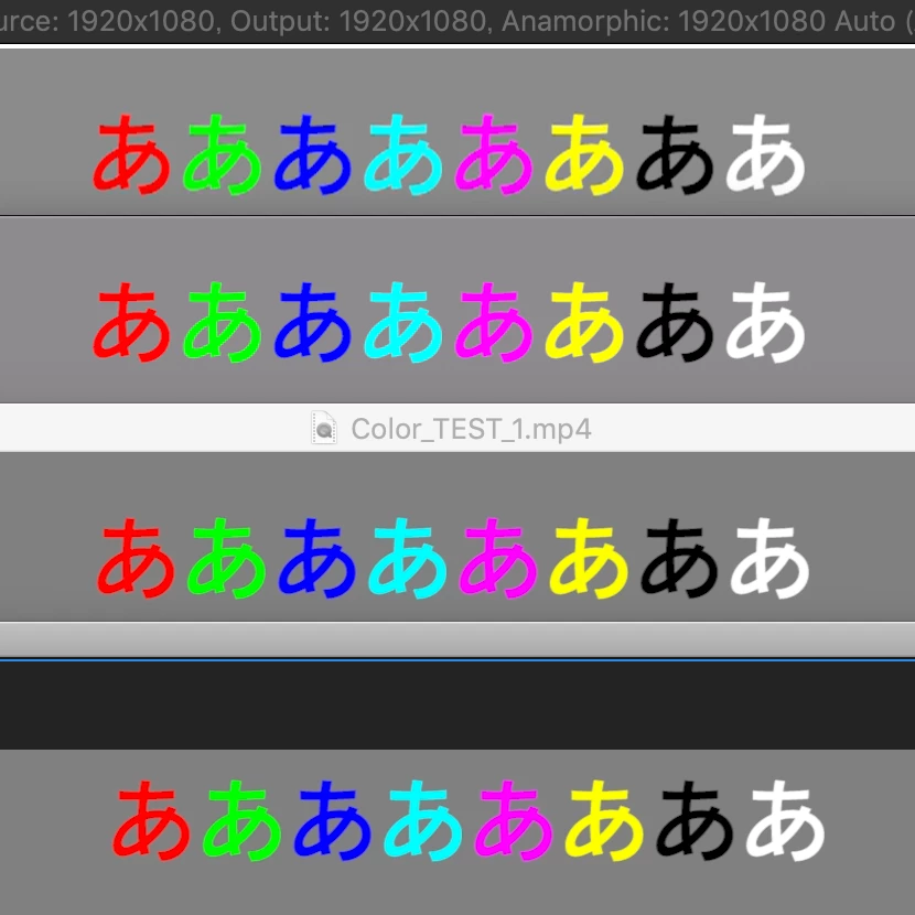

Oct 12, 2019 5:07 AM UTC
>なぜ、色の種類の違いによってギザギザが発生する場合があるのかを詳しく教えていただくことは可能でしょうか?
今回書き出しでお使いになっているH.264のプリセット設定をはじめ、テレビ放送やDVD、Blu-ray、YouTubeなどなど、配信用のコーデックはデータ量を削減するために色信号を間引いています。
赤(R)・緑(G)・青(B)の3原色で構成される映像を、輝度(Y)と2つの色差(B-YとR-Y)に変換し、色差信号の縦と横を半分の画素数に落としています。
輝度Yは元の画素数を維持しているので、白や黒、灰色などの無彩色は問題ありませんが、色が濃く輪郭がくっきりしているもの(今回のような文字や、CGイラストなど)では色信号の解像度が低いことによる影響を受けます。
再生装置やソフトによって、色差信号のアップコンバートアルゴリズムが異なるので、ガタガタの輪郭に見えるものや滑らかにする処理の影響でぼやけて見えるものなど、環境によって異なります。
これは技術的に避けられない問題なので、諦めるしかないものです。
この問題は輝度が低く濃い色で目立ちやすく、輝度が高く薄い色では目立ちにくいです。信号処理の関係で、緑系の色では目立ちにくくなります。
いま手元にRetinaディスプレイのMacしかないので目視での正しい比較ができないのですが(内部的にアップコンされて綺麗に表示されてしまうので……)、スクリーンキャプチャでいくつかのソフトの表示を比較してみました。
Premiere Proのレガシーテキストで文字を入れ、H.264書き出ししたファイルを各ソフトに読み込み、表示させました。
上から、HandBrake、QuickTime Player、VLC、Premiere Proのソース画面です。
前回の返信ではQuickTimeでもガタガタが目立たないと書いてしまいましたが、これはRetinaディスプレイで2倍拡大処理が間に入っていたためのようで、等倍表示では上記画像のようになりました。

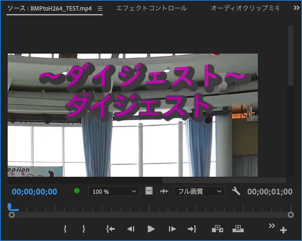

Oct 12, 2019 1:00 AM UTC
添付して頂いた画像を見る限り、正常の範囲のように思います。
おそらく、色が原因であるように思います(技術的にはサンプリング比4:2:0に起因するもの)。Premiere Proで編集中のプログラムウィンドウでは、おそらくこのギザギザは目立たないのではないかと思いますが、いかがでしょうか。
試しに文字色を白や薄緑に変更して書き出していただくといかがでしょうか。
もし差し支えございませんでしたら、パソコンでの再生に使用している再生ソフトの名称をお教えいただけませんでしょうか。私はきちんと検証したことは無いのですが、再生ソフトによって結果が異なる可能性があります。
【追記】
念の為、上記に書いた内容が正しいか確認いたしました。添付していただいたBMPファイルからPremiere ProでH.264書き出しし、再びPremiere Proに読み込ませた画像を添付いたします。
(2行目の文字は私が入れたものです。)
いま手元にMac環境しかないので検証できる条件が限られてしまうのですが、QuickTime PlayerやVLCでもギザギザは目立たず再生できました。
詳しい技術的な説明は省きますが、今回の御質問の問題は、やはり再生ソフト側の仕様に依るものかと思います。

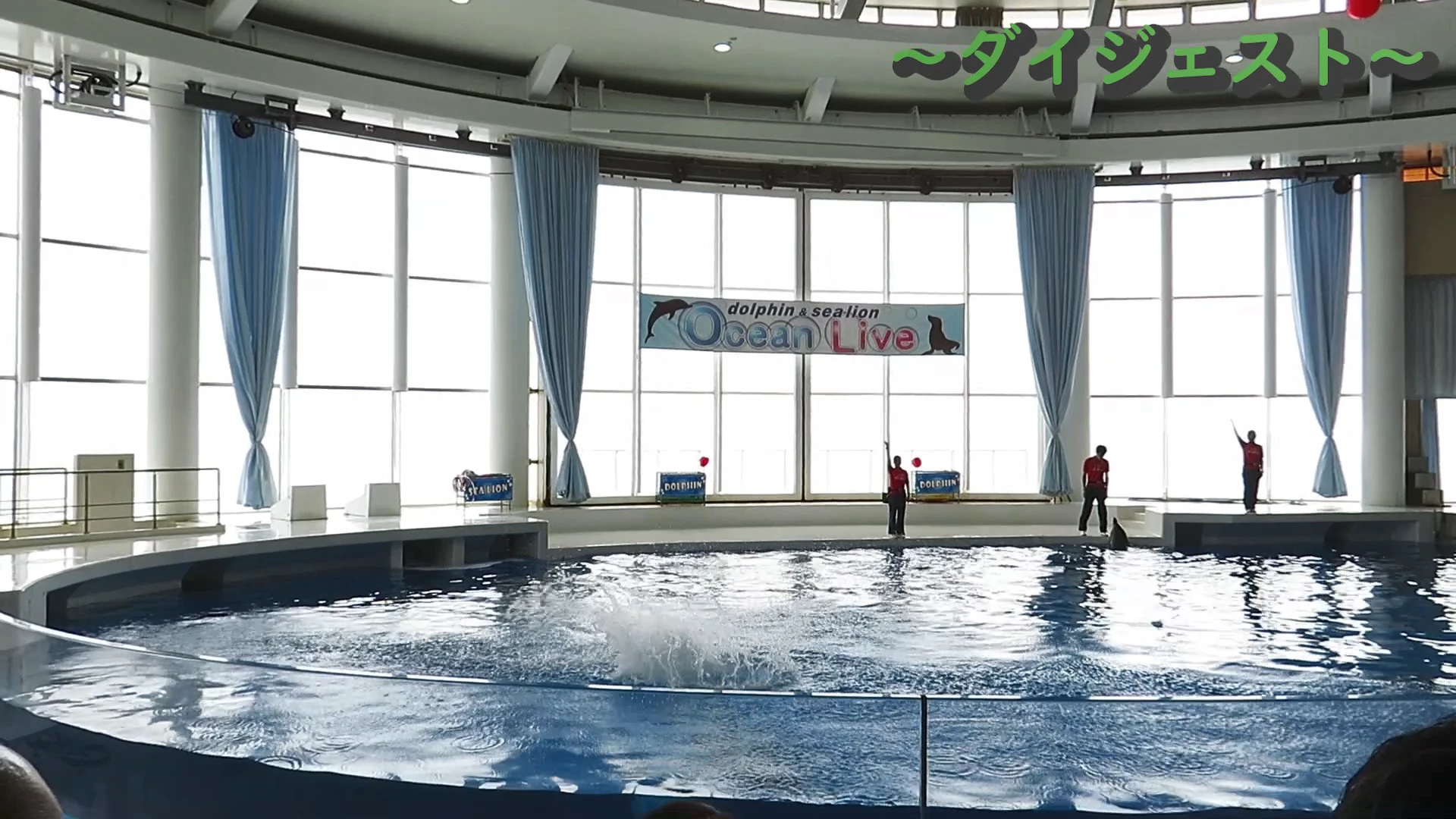

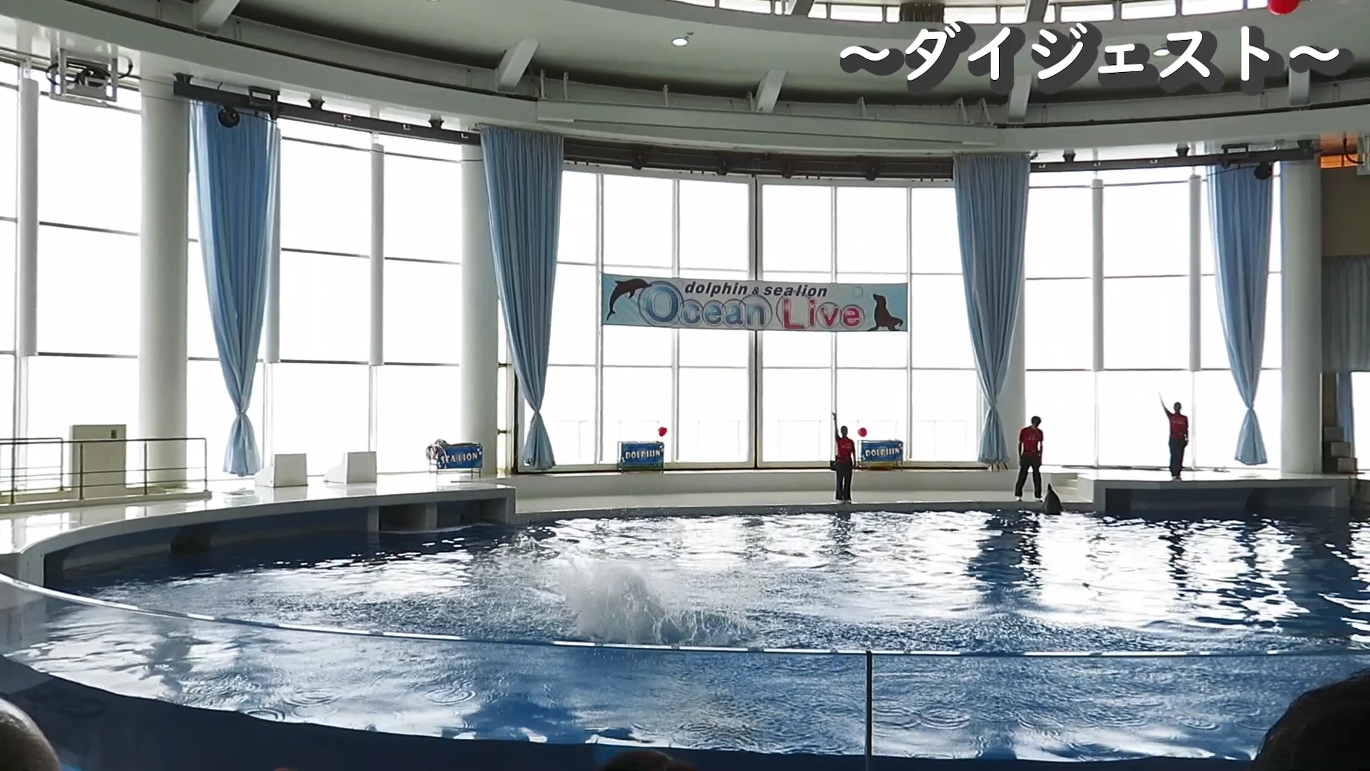

cgjpm705Author
Oct 12, 2019 2:34 AM UTC
回答ありがとうございます。
確かにおっしゃる通り、白色や黄緑色にするとギザギザがほぼ発生していません。
スクリーンショットを添付致します。
私が作成した色の場合:
白色の場合:
黄緑色の場合:
また、どのような色だとギザギザが発生するのかも教えていただけると幸いです。
再生ソフトは、市販の再生ソフトの中では一番オーソドックスで高画質と思われるCyberlink PowerDVD 18と、無料再生ソフトの代表格であるVLC Media Player (フィルターなしで再生)です。
回答よろしくお願い致します。

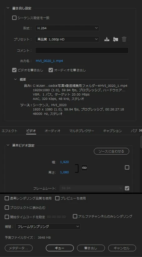

150kw
Oct 12, 2019 12:22 AM UTC
お早うございます、cgjpm705さん
下記①~③を教えてください。
①映像素材の仕様
②シーケンス設定内容
設定したプリセットを教えてください。もし分からなければ、メニューの「シーケンス」→「シーケンス設定」を選択し、開いた「シーケンス設定」ウィンドウのスクリーンショットを提示ください。下図のようなものです。
③書き出し設定
「形式」の設定内容を教えてください。また「形式」、「プリセット」、「出力名」と「最高レンダリング品質を使用」以外で初期設定に対し設定変更はしましたか。
※スクリーンショットの挿入方法(参考にしてください)
・スクリーンショットを撮りましたら、画像編集ソフト等で.jpgファイルに変換し保存します。
・書き込み欄上側右から4番目にある「写真を挿入」アイコンをクリックします。
・開いた「写真」ウィンドウで、「ファイルを選択」をクリックすると、先ほど保存したファイルを読み込むことができ、位置とサイズを指定して「完了」をクリックすると、書き込み欄のカーソル位置に挿入できます。

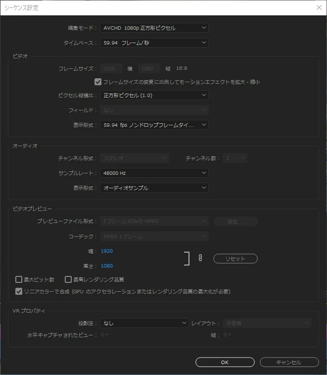

cgjpm705Author
Oct 12, 2019 2:09 AM UTC
回答ありがとうございます。
①映像素材の仕様
レガシータイトルとエッセンシャルグラフィックスの両方で作成したテロップに発生しています。
テロップのスタイル (書式)は、ものによってバラバラですが、最初の質問の文章の通り、レガシータイトルのレガシータイトルスタイルにあるプリセットテンプレートの文字には、ギザギザが発生しておりません。
②シーケンス設定内容
③書き出し設定
形式: H.264
プリセット: 高品質 1,080p HD
それ以外の設定はいじっておりません。
[最大ビット数]にチェックを入れたり、[リニアカラーで合成]のチェックを外したりして試したこともありますが、まったく変わらなかったため、元の初期設定に戻しております。
念のため、スクリーンショットも添付致します。
