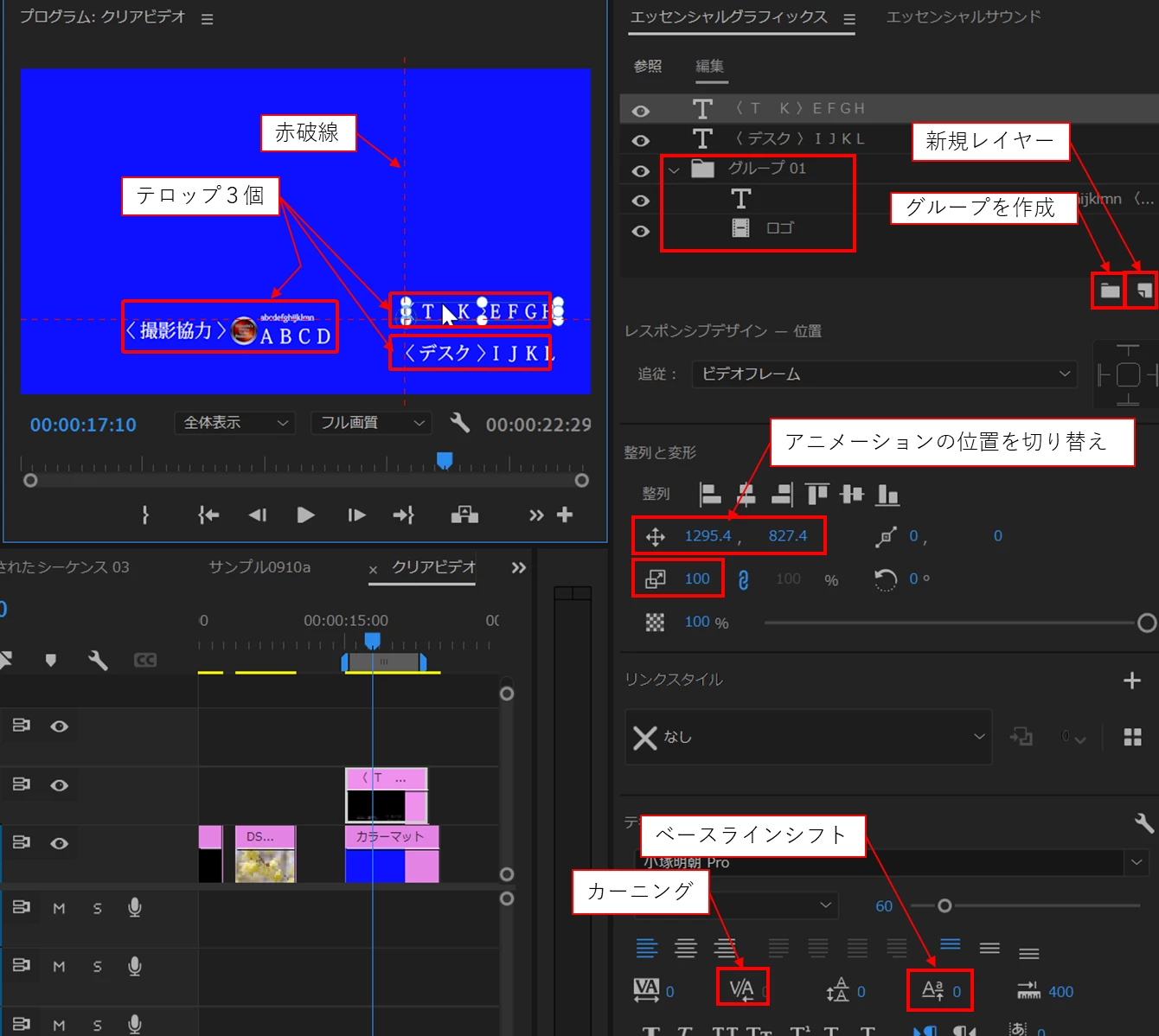

こんにちは、N.Y@2024 さん
レイアウトは次のようにしたらいかがでしょうか。
①テロップは3個に分けて作成します(下図赤枠部)。レイヤーは下図右のようになります。
◆ちょっと複雑のは「〈撮影・・・・ABCD」のテロップで、
・テロップは「〈撮影・・・・ABCD」までを入力し、改行、フォントサイズ変更、ベースラインシフト等を組み合わせて作成します。
・ロゴは「新規レイヤー」アイコンから読み込み、テロップとグループ化します。位置、サイズ調整を行います。
◆〈T K〉と〈デスク〉のテロップは、
・メニューの「シーケンス」→「タイムラインをスナップイン」を選択しておくと、赤破線が表示され、位置を合わせやすくなります。
・字間は「カーニング」で調整します。
◆各テロップの位置の微調整は、「アニメーションの位置を切り替え」アイコンを使用すると良いです。

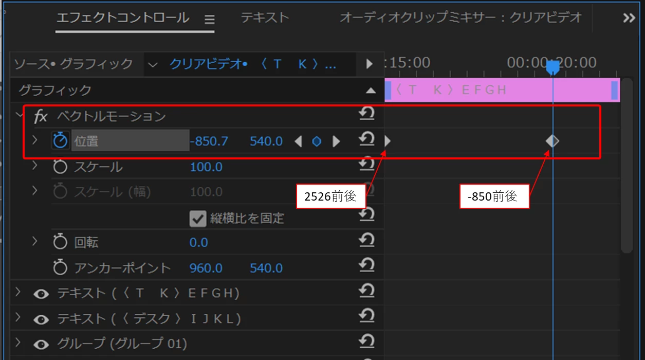

クロールは、「エフェクトコントロール」パネルで「ベクトルモーション」の「位置」にキーフレームを打ちます。
こんな感じになります。
