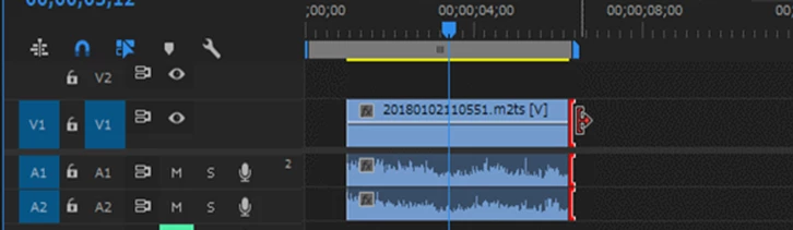

①クリップの端をドラッグ&ドロップする方法
クリップの端へカーソルを移動すると、矢印が出ますので、必要な時間までドラッグ&ドロップします。この
時、クリップの右下にデュレーションが表示されます。
②移動するデュレーションを入力する方法(テンキーボードがある機種のみ)
・クリップを縮めるまたは伸ばす側にカーソルを移動し、クリックします。クリップの端に赤い縦線が表示されます。
・縮めるまたは伸ばすデュレーションを把握し、テンキーボード部でデュレーション(「200」等)と打ち込み、この時タイムコード表示部にデュレーションが表示されます。続いて「Enter」キーを押します。
*本体側キーボードでは動作しません。
*デュレーションはセミコロンまたはコロンを省略して入力できます。
*数値の符号とクリップの伸縮方向は下図の通りです。
・クリップのデュレーションが変更になります。
