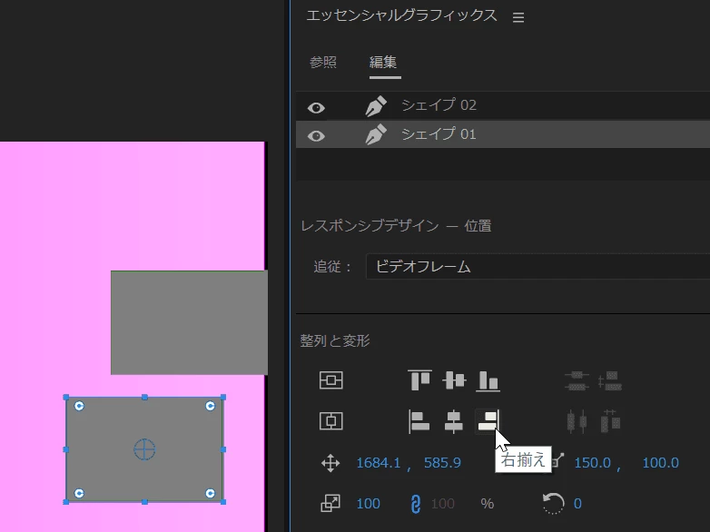

エッセンシャルグラフィックから「新規レイヤー」「長方形」を選択しました。
添付画像のように、端がずれてしまうため、テンキー(矢印キー)で合わせようとしたところ、
動画が進んでしまい、「長方形」をテンキーで動かすことができません。
1. こちらのテンキーで動かす方法について、ご教示ください。
2. 端を合わせるための機能はございますでしょうか?例えば、複数の「長方形」を選択して、
「右に合わせる」「左に合わせる」などの機能があれば、端を合わせることができるかと思ったのですが、いかがでしょうか?

「2」の方法の案ですが、「整列と変形」にて「左揃え」あるいは「右揃え」をしていただくと比較的容易に作業できるのではないかと思います。複数のシェイプを選択しますと、それらの位置の範囲内での整列になりますので、3つ以上のシェイプを端に寄せる場合には、まず一つ選んで端に移動し、その後それを含めて複数選択することでできるかと思います。

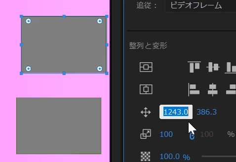

おそらくお望みの機能とは少し異なると思いますものの、座標の数値の欄を選択した状態でカーソルキーの「上」または「下」を押しますと数値の変更ができますので、この方法でも位置の微調整ができると思います。
