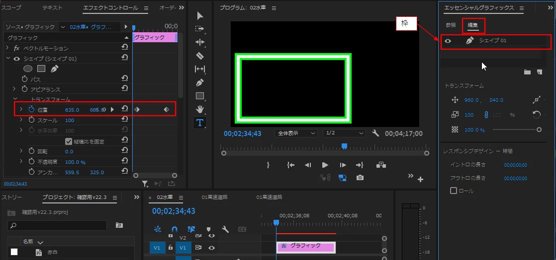

    ①「エッセンシャルグラフィックス」パネルで「長方形ツール」等で枠を作成し、「エフェクトコントロール」パネルの「シェイプ」→「トランスフォーム」→「位置」にキーフレームを打って枠をアニメーションさせます。

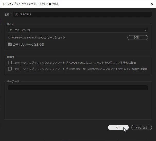

    ②グラフィッククリップの上で右クリックし、開いたコンテキストメニューから「モーショングラフィックステンプレートとして書き出し」を選択し、開いた「モーショングラフィックステンプレートとして書き出し」ウィンドウで「名前」を入力し、保存先は「ローカルドライブ」を選択し、保存先のパスを指定し、「OK」をクリックします。
    すると、指定したフォルダーに.mogrtファイツが保存されます。

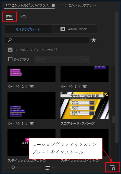

    ③「参照」タブをクリックし、最下部右端にある「モーショングラフィックステンプレートをインストール」アイコンをクリックします。

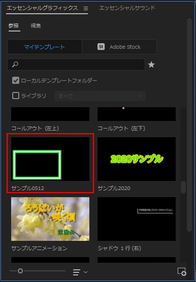

    ④保存したモーショングラフィックステンプレートがローカルフォルダーに読み込まれます。

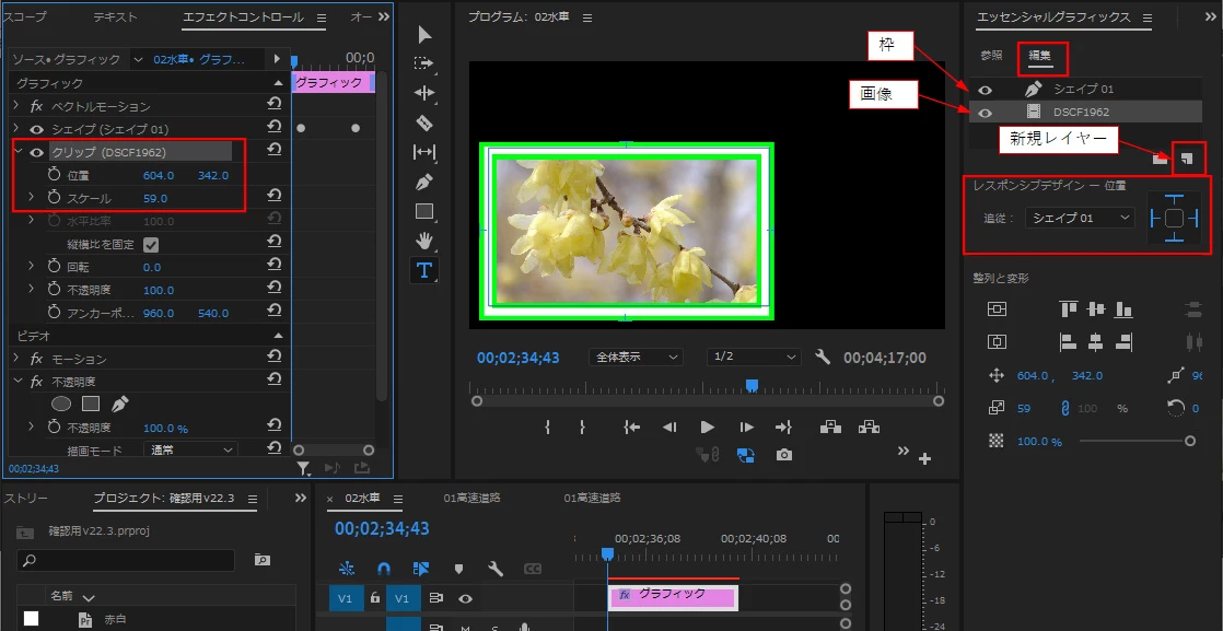

    ⑤「モーショングラフィックステンプレート」をビデオトラックに配置します。次に「新規レイヤー」→「ファイルから」を選択して画像ファイルを読み込みます。
    再生ヘッドをクリップのインポイントに移動し、「エフェクトコントロール」パネルの「画像クリップ」の「位置」と「スケール」で画像が枠に収まるように調整します。
    次に「エッセンシャルグラフィックス」パネルで子レイヤーの「画像レイヤー」を選択し、「レスポンシブデザイン-位置」の「追従」で親レイヤーの「シェイプ01」を選択し、右側の図形の真ん中の四角をクリックして、追従するエッジを定義します。ここでは四辺のエッジを定義しましたが、左辺と底辺を定義しても大丈夫だと思います。
    ⑥以上で、子レイヤー(画像)は親レイヤー(枠)に追従して動きます。(このアニメーションはキーフレームを3カ所に打っています。)

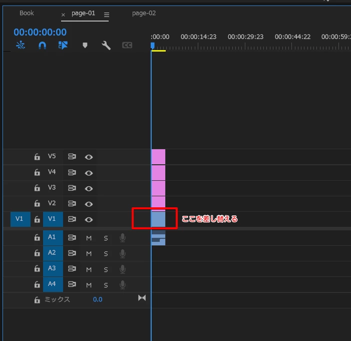

    プロジェクトをテンプレートと見なす場合ですがすっごく簡易的ですが下記のような構成だと画像を差し替絵が可能かと
    (クオリティはごめんなさい)
    ・Book:書き出すシーケンス(ここにpage**をネストする)
    ・page01:差し替え用のシーケンス(V1が差し替え画像)
    ・トランジション:ページピール
