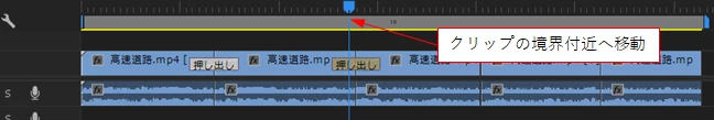

次の方法は、カスタマイズした「押し出し」トランジションをショートカットキーを使用して1個ずつ適用します。
初期設定のままトランジションを全箇所に適用した後に、1個ずつカスタマイズするより作業効率は良いと思います。
①クリップとクリップの境界に「押し出し」トランジションを適用し、「右から左」に設定変更します。
②適用した「押し出し」トランジションを選択したまま、「Command+C」キーを押します(ショートカットキーを使用します)。
③再生ヘッドを、トランジションを次に適用するクリップの境界付近へ移動し、「Command+V」キーを押します。するとカスタマイズした「押し出し」トランジションが適用されます。
④「Command」キーを押したままにして、再生ヘッドを次のクリップの境界へ移動したら、「V」キーを押す。これを繰り返します。慣れればリズミカルに出来るようになると思います。

こんにちは、yuudesu01さん
>これを全て一括で「から」にしたいです。
いろいろ試してみましたが、全て一括で変更は出来ないようです。
