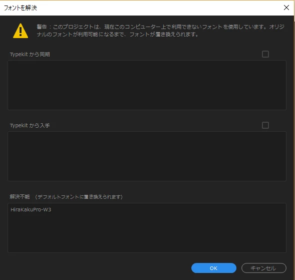

PC甲で作成したテキストをPC乙で開き、そのPC乙に必要なフォントがインストールされていない場合、
「デフォルトのフォント」に置き換えられますが、
その「デフォルトのフォント」というものを別のフォントに変更したいのですが、どうやって変更すればいいのかが分かりません。

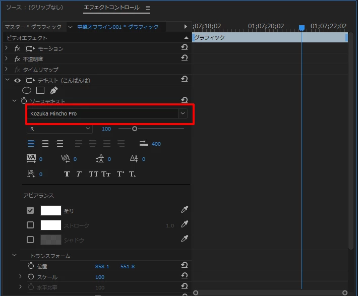

    当方の「エッセンシャルグラフィックス」パネルの「テキスト」項(下図赤枠部)には、
    フォントを変更できる箇所はなく、
    エフェクトコントロールでおこなっています。

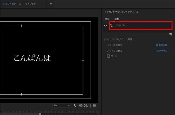

    >当方の「エッセンシャルグラフィックス」パネルの「テキスト」項(下図赤枠部)には、フォントを変更できる箇所はなく、
    下図赤枠部をクリックすると、「こんにちは」の編集(フォントを変更等)が出来るようになります。

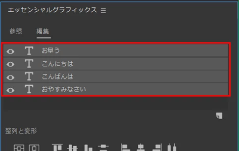

    >一括して多数のテキストクリップのフォントを変更することはできないので、
    「エッセンシャルグラフィックス」パネルでは複数のテキストを選択して(下図赤枠部)同時にフォント変更等を出来ます。

    Windows10Home、corei7-6700、KDDR4-32GB、GTX1080、PremiereProCC2018(v12.1)
    私のPCにインストールされていないフォントが使用されたプロジェクトを開くと、
    デフォルトのフォントに置き換えられます。
    それはいいのですが、デフォルトのフォントというのが、個性的過ぎて使い物にならないので、
    別のフォントをデフォルトに設定できるなら、変更をおこないたいです。
    (非常にテキスト数の多いプロジェクトで、一個ずつフォントを変更するのが、非常に面倒なため)
    申し訳ございません。

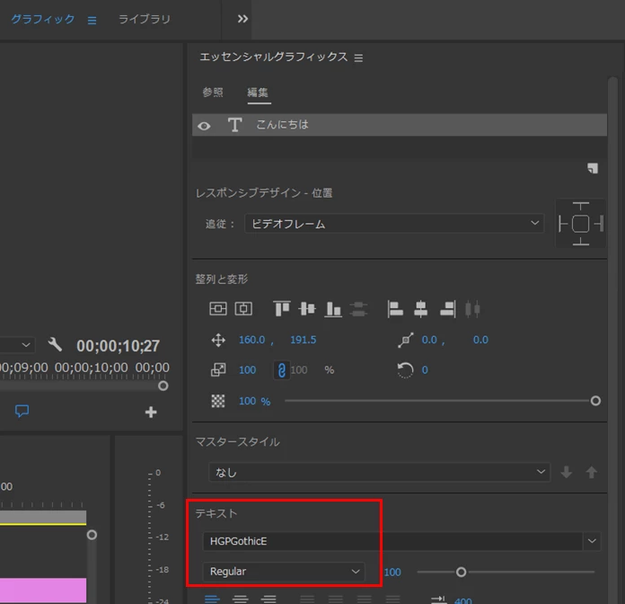

    こんばんは
    グラフィッククリップですか。そこまで気が回りませんでした。
    「エッセンシャルグラフィックス」パネルの「テキスト」項(下図赤枠部)で変更できます。

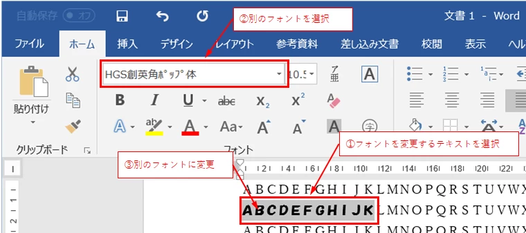

    こんにちは、aa88220579さん
    使用しているソフトがPremiere Pro CCではないような気がするのですが。
    まずは、OSとそのバージョン、ソフト名とそのバージョン、さらにテキストが書かれているファイル形式を教えてください。
    一般的には、例えばWord等で次のように操作すればフォントを変更できます。
    ①フォントを変更するテキストを選択します。
    ②別のフォントを選択します。
    ③別のフォントに変更になります。
