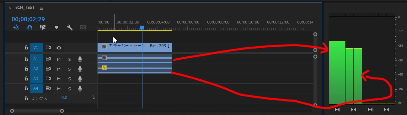

    ご参考までに、XDCAM 50Mの標準的な(SONYのXDCAM機器と互換が取れる)8CH音声のうち、4CHを使ってデュアルステレオで書き出す例の画像を添付してみます。
    まず、シーケンスの音声トラックを適切にトラック出力チャンネルを割り当てて、CH1とCH2に主音声のステレオ音声、CH3とCH4に副音声のステレオ音声を割り当てます。
    上記画像では、説明を簡単にするため、A1に完成したステレオ主音声、A2に完成したステレオ副音声を配置しているという状況を示しております。

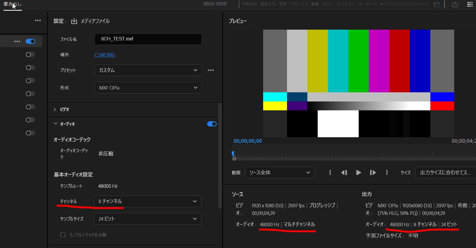

    書き出し設定の画面で、チャンネルを8チャンネルにします。この設定で書き出しますと、シーケンスで設定した通りの内容で書き出しできます。
    (CH5~CH8には無音の音声が入ります。納品先より「MXFの音声チャンネルはSONYの規格に準じず4CHで良い」といった内容の指示がございましたら、4CHで書き出しで大丈夫だと思います。)
