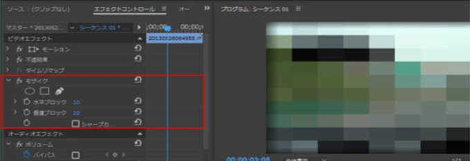

ここでは乗用車にかけたモザイクが、乗用車を自動トラッキングする方法で説明します(スクリーンショットはCC2017で作成したものですが、現バージョンでも同じだと思います。)。
①対象のクリップで、モザイクをかけ始める時間に再生ヘッドを移動します。
②対象のクリップに「モザイク」エフェクトを適用します。すると、「エフェクトコントロール」パネルには「モザイク」が追加され、「プログラムモニター」には全体にモザイクがかかります。モザイクのブロック数の調整を行います(これはいつでも調整できます)。

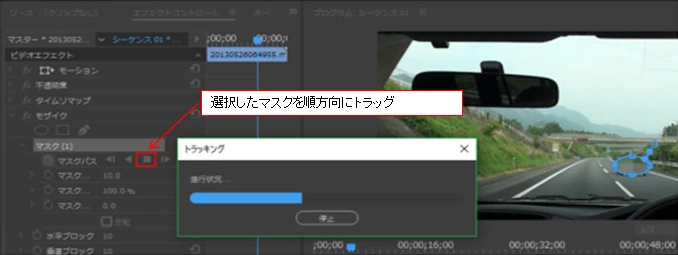

③「エフェクトコントロール」パネルの「モザイク」の「楕円形マスクの作成」をクリックします。

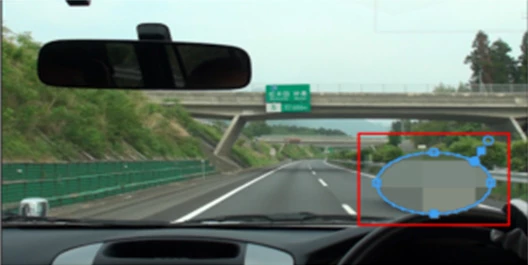

すると、「プログラムモニター」中央部にマスクが作成されます。
④作成されたマスクを乗用車の位置に移動し、マスクの形状とサイズを調整します。
⑤「モザイク」の「マスクパス」の「選択したマスクを順方向にトラッグ」をクリックします。すると、「トラッキング」ウィンドウが開き、乗用車のトラッキングが始まります。終了するとウィンドウは消えます。
⑥自動トラッキングはオブジェクトと背景の境界がはっきりしていませんと、ずれてしまう場合があります。ずれた場合は、その位置まで再生ヘッドを戻し、そこから再度トラッキングを行います。
ずれが改善しない場合は、手動でキーフレームを打って対応したほうが良い場合もあります。
⑦再生して確認します。
※マスクの形状は、オブジェクトの形状によって「4点の長方形マスク」、「楕円形マスク」、「ペンツールのマスク」を使い分けてください。「ペンツールのマスク」なら任意の形状のマスクを作成出来ます。
