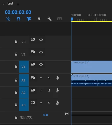

トラックについて2つの質問
・タイムラインに動画などを移動したときに作られるV1とA1のトラック以外の空のトラック/ミックスが邪魔なので最初から非表示に設定してそれを維持する方法はあるのか。毎回[複数のトラックを削除]で消すのが面倒。

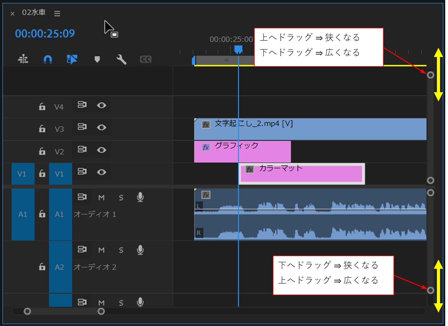

・トラックのデフォルトのサイズが以前より一回り大きくなった気がするので、サイズを自由に設定してそれを維持する方法はあるのか。

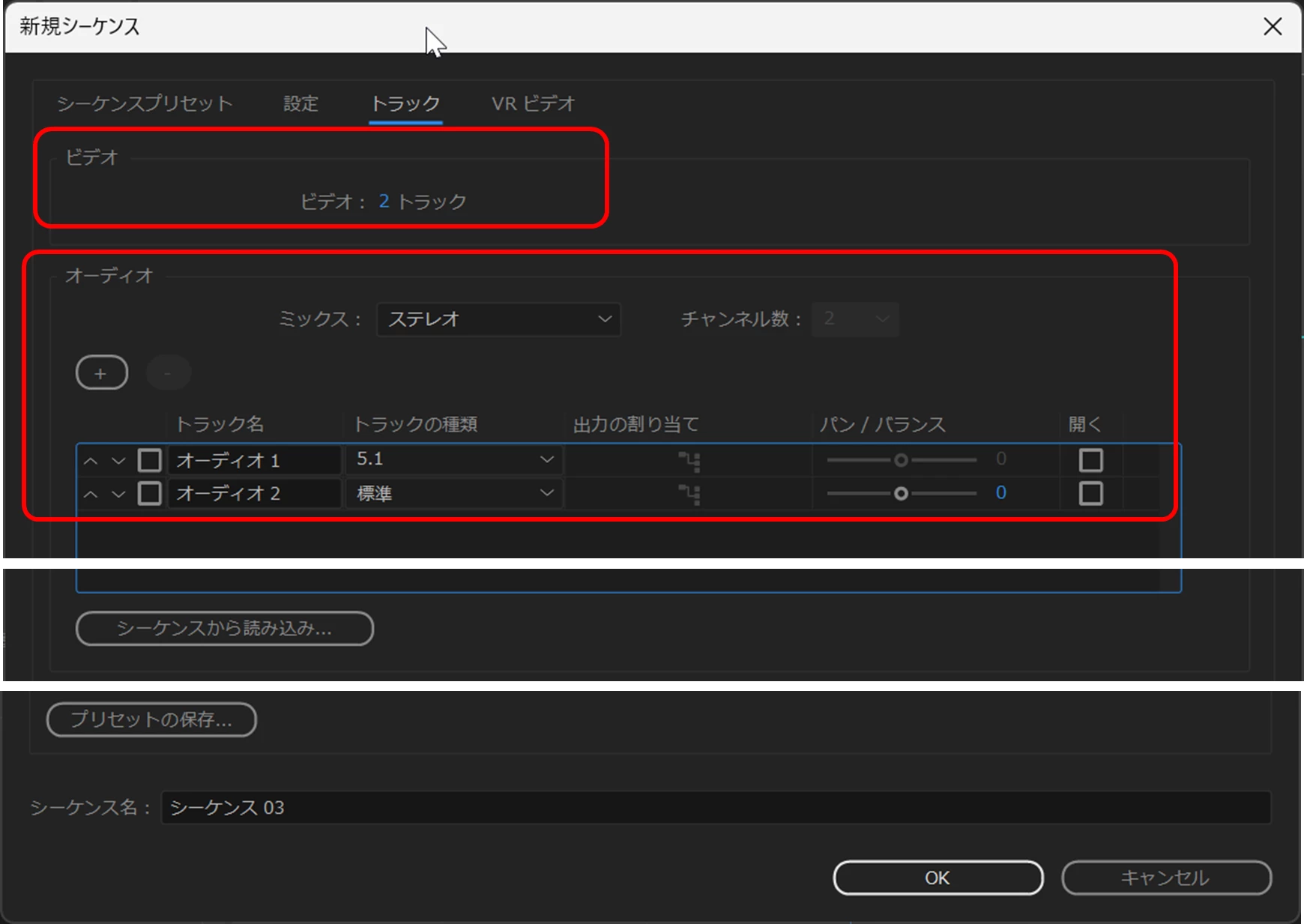

メニューの「ファイル」→「新規」→「シーケンス」を選択し、開いた「新規シーケンス」ウィンドウの「トラック」タブで、ビデオトラックの本数とオーディオトラックの種類と本数を指定することができます。
ミックストラックは削除できないようです。

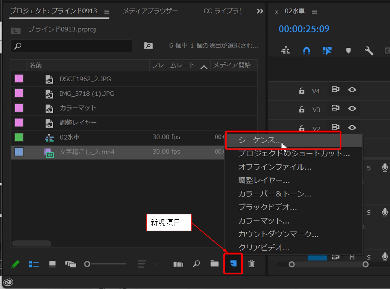

また、「シーケンス設定」ウィンドウは「プロジェクト」パネルの「新規項目」ボタンからも開くことができます。
>トラックのサイズを自由に設定してそれを維持する方法はあるのか。
ビデオトラック、オーディオトラック右端のスクロールバーの図示丸いボタンを、上下にドラッグすることによりトラック幅を一度に調整できます。
維持する方法はないと思います。ボタンをドラッグすれば変更になります。

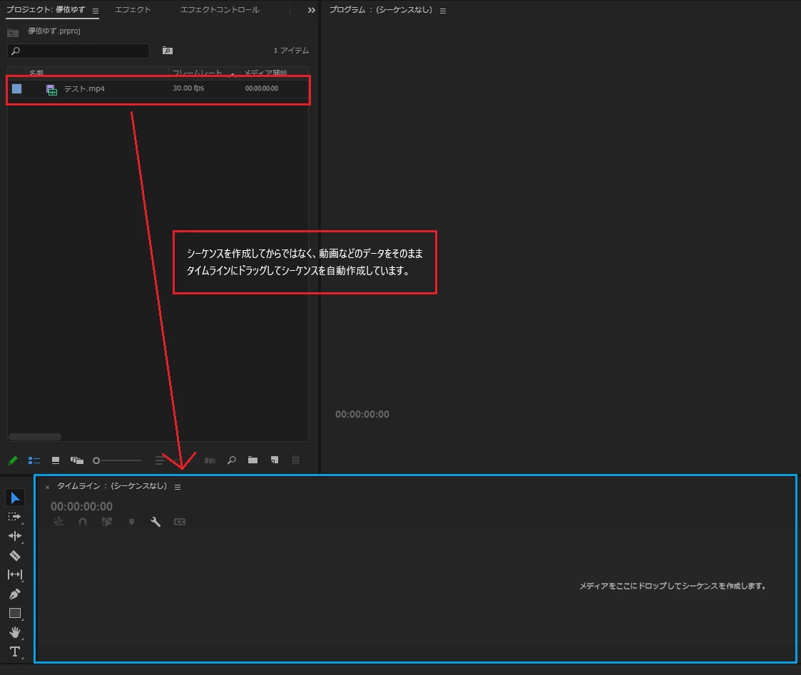

1つ目の質問に関して追記なのですが、私はまずPCのフォルダからPrのプロジェクトタブへ動画をドラッグして読み込ませ、プロジェクトに読み込まれた動画をタイムラインにドラッグしてシーケンスを自動作成させて動画編集を行っています。
最初にシーケンス設定の保存ができたと伝えましたが、ドラッグして自動作成されるシーケンスは私が設定されたものになっていませんでした。ということは、自分で設定を保存したシーケンスをまず表示させてから、そこに動画をD&Dするしか方法がないということなのでしょうか。
プロジェクトタブからタイムラインへ動画などをドラッグし、そこで自動作成されるシーケンスを自分の好きな設定にできる方法がなければ、教えていただいた「保存したシーケンス設定をまずタイムラインに作成してから動画をドラッグする」というやり方に変えようと思います。

Sep 15, 2024 12:17 PM UTC
>1つ目の質問に関して追記なのですが、・・・・・
トラックの本数まで含めたシーケンスのプリセットを作成したらいかがでしょうか。
この場合は、「タイムライン」パネルでトラックの本数調整が不要になると思いますので、多少は楽になるのではと思います。
