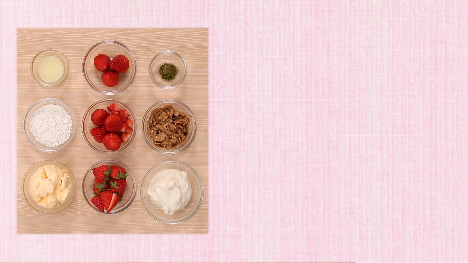

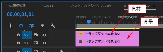

例えば、このような場合。
・V1に食材、V2にピンクの背景、V3にカラーマットを縮小させたものを配置。
・V2の背景素材にトラックマットキーを設定し、マットをV3にして反転させてました。
この小さく表示されてる食材の画にドロップシャドウを付けたいのですが、どうすればいいでしょうか?
ちなみに、他の料理でも同じ作業をする必要があり、食材が表示されている面積や位置を全ての料理で同じにしたいです。あと、四角の中の画は、簡単に大きさや位置を変更できるようにしたいです。
そもそも、もっと良いやり方があれば教えてください。
よろしくお願いします。

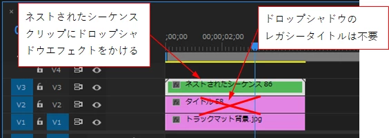

その後、試してみたところ、ドロップシャドウを付ける方法がもっと簡単にできることが分かりました。
◆以前の方法
トラックマットを使用する方法、不透明度のマスクを使用する方法とも、ネストされたシーケンスクリップの下のビデオトラックにドロップシャドウを付けるレガシータイトルを配置します。
◆新しい方法
ドロップシャドウを付けるレガシータイトルは不要になります。その代わり、ネストされたシーケンクリップに「ドロップシャドウ」エフェクト(遠近にあります)をかけます。
レガシータイトルで、ドロップシャドウを作成する手間がなくなりますので手順は簡単になります。特に不透明度のマスクを使用する方法は至って簡単です。
と言う訳で、私は「不透明度のマスクを使用する方法」をお勧めします。

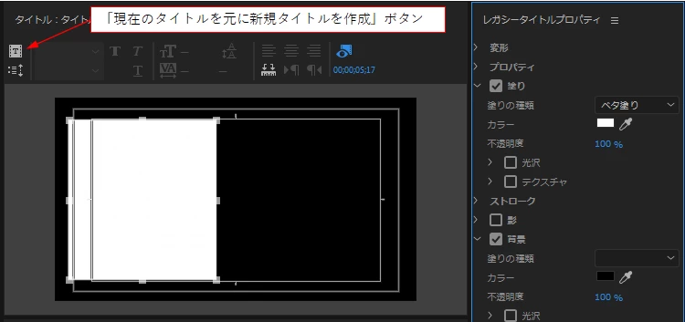

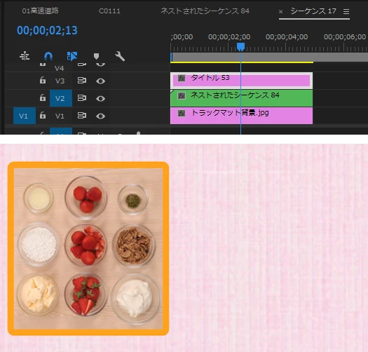

◆トラックマットキーを使用する方法
トラックマットキーを使用する方法はちょっと面倒くさいですが、次のように行えば、作成できます。

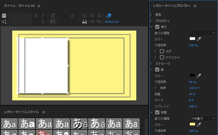

①トラックマットはレガシータイトルで作成します。白は長方形ツールで作成し、カラーはR=G=B=255です。黒は「背景」にチェックを入れ、カラーはR=G=B=0です。
②ドロップシャドウもレガシータイトルで作成します。上記①で作成したレガシータイトルの「現在のタイトルを元に新規タイトルを作成」ボタンをクリックして作成します。全く同じ内容で作成されます。
「影」でドロップシャドウを作成します。「背景」は明るいカラーに変更しておくとドロップシャドウのかかり具合を確認出来ます。
ドロップシャドウの作成が終わったら、「背景」のチェックを外します。

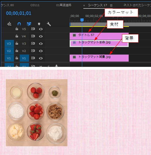

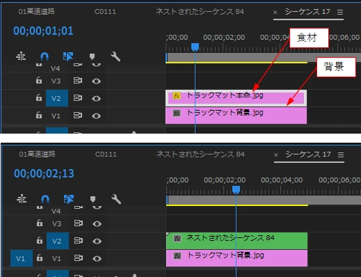

③V1に背景画像、V3に食材画像、V4にカラーマットを配置し(下上図)、「トラックマットキー」エフェクトをV3のクリップにかけ、「マット;ビデオ 4」、「コンポジット用マット;ルミナンスマット」に設定します。
すると下下図のように見えます。

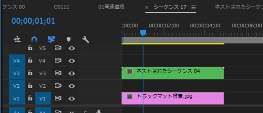

④V3とV4のクリップを選択し、その上で右クリックして開いたコンテキストメニューから「ネスト」を選択します。
すると、V3とV4のクリップが、V3の「ネストされたシーケンス」クリップに変わります。
⑤シャドウを作成したレがシータイトルクリップをV2に配置します(下上図)。
すると食材にドロップシャドウが追加されます(下下図)。

レガシータイトルの白の長方形の大きさを変更します。ドロップシャドウを作成するレガシータイトルは、「現在のタイトルを元に新規タイトルを作成」ボタンをクリックして作成します。

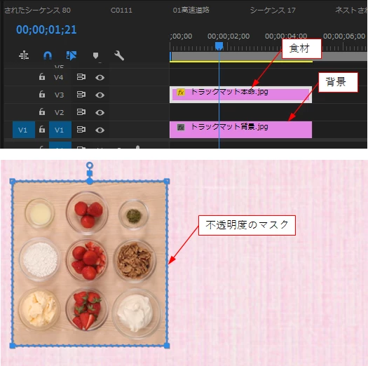

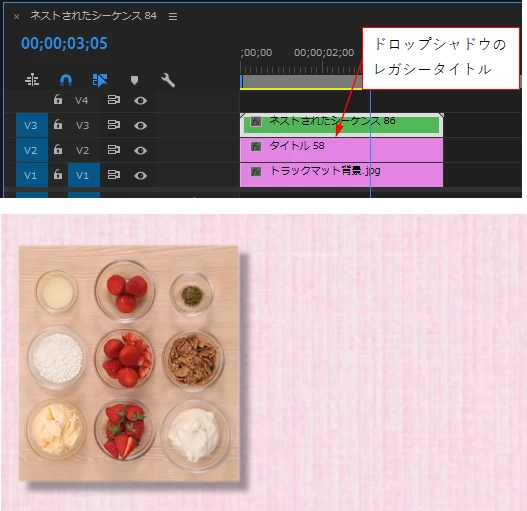

◆不透明度のマスクを使用する方法
不透明度のマスクを使用する方法は意外と簡単ですので、お勧めの方法です。

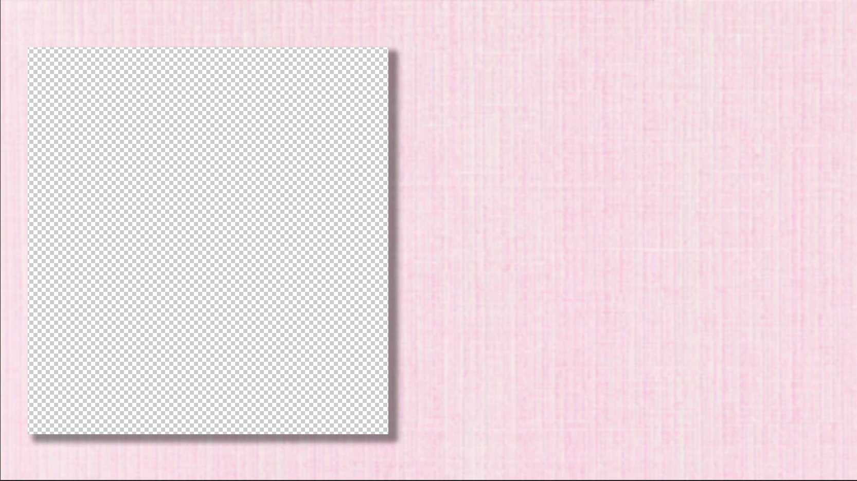

①V1に背景画像、V3に食材画像を配置し(下上図)、V3の食材画像クリップに不透明度のマスクを適用します(下下図)。マスクの外側が透明になり、背景画像が見えます。

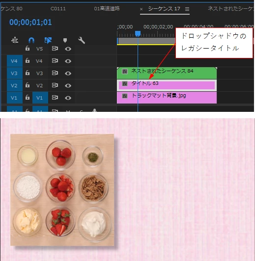

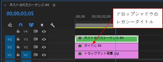

②レガシータイトルでドロップシャドウを作成し、V2に配置します(下上図)。すると、ドロップシャドウが追加されます(下下図)。
この時、V3の食材クリップ1個のみでネスト化し、ドロップシャドウのレガシータイトルをV4に配置すると、シャドウのサイズを食材のサイズに合わせやすくなります。
最後に、レガシータイトルはV2に移動します。
食材のサイズを変更するには、マスクのサイズで調整します。それに合わせてレガシータイトルも変更します。

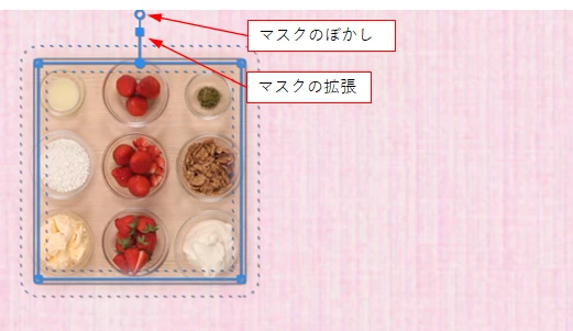

さらに、別案として次の方法はいかがでしょうか。

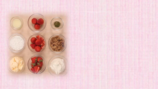

食材の周囲をぼかす方法
①V1に背景画像、V2に食材画像を配置します。
V2の食材画像クリップに「エフェクトコントロール」パネルから「透明度」の長方形マスクをかけ、位置・サイズを調整した後、マスクのぼかしとマスクの拡張ハンドルをドラッグしてぼかし範囲を調整します(下図)。これは「エフェクトコントロール」の「透明度」にあるパラメーターでも調整できます。
マスク詳細については「マスクとトラッキング」(下記リンク)をご覧ください。
Adobe Premiere Pro User Guide
すると、食材周囲にぼかしがかかります。

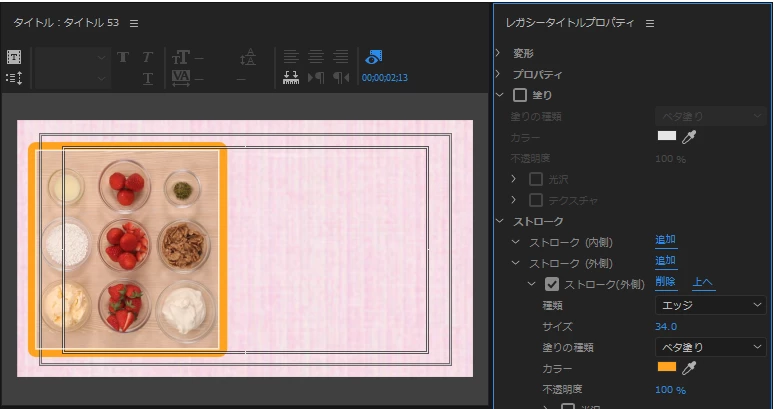

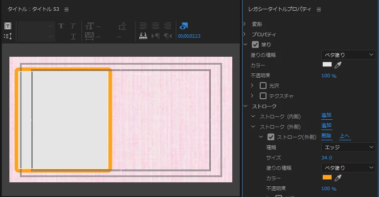

◆食材の周囲にストロークを追加する方法
V1に背景画像、V2に食材画像を配置し(下上図)、V2の食材画像クリップをネスト化します(下下図)。
②レガシータイトルで、食材の上に長方形を描画し(長方形は食材より若干小さめに描画します)、枠とするストロークを作成します(下図)。
③続いて、「塗り」のチェックを外します。すると、食材が見えてきます。
④レガシータイトルをV3に配置します。以上で完成です。
マスクの境界にストローク(境界線)を追加する方法は、下記リンクもご覧ください。任意の形状のマスクにストローク(境界線)を追加することができます。
