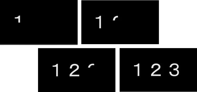

アラッ、不思議。再生してみたら、私のプログラムモニターも真っ黒、手書き風文字が表示されなくなってしまいました。
今から外出しますので、戻ったら調べてみます。
こんばんは
原因が分かりました。

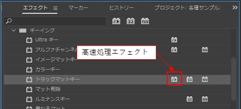

「トラックマットキー」エフェクトは、レンダラーが「Mercury Playback Engine - GPU高速処理(CUDA)」で動作し、「Mercury Playback Engine - ソフトウェア処理」では動作しないことが分かりました。
レンダラーが「Mercury Playback Engine - GPU高速処理(CUDA)」なら正常に動作します(下図)。
※私が最初に動作するといったのは、レンダラーが「Mercury Playback Engine - GPU高速処理(CUDA)」に設定されていたからでした。その後「Mercury Playback Engine - ソフトウェア処理」に設定変更してレンダリングを試したのですが、それ以降真っ黒になったのです。
ソフトウェア処理にしたことが原因だとはなかなか分かりませんでした。
※nabexさんの場合、「レンダラー」が「Mercury Playback Engine - ソフトウェア処理」しか設定できないとのことですので、この方法での手書き風タイトルは残念ながら出来ないと思います。

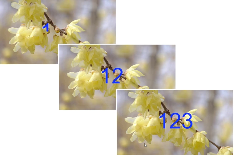

こんばんは、nabexさん
アップロードしていただいたリンクをダウンロードし再生して確認しましたら、数字がアニメーションされて正常に表示されていますよ(下図)。
「調整レイヤー」クリップの「ブラシアニメーション」エフェクト、「タイトル01」クリップの「トラックマットキー」エフェクトはYoutubed動画と同じに設定されています。
アップロードしてから、「タイトル01」クリップの不透明度を0.0%に変更または、スケールを0.0%に変更していませんか。
下図は文字の色を変えて、背景を追加してみました。

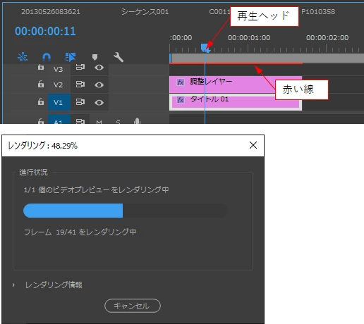

念のためですが
①「再生」ボタンを押すと再生ヘッドは動くでしょうか。
②メニューの「ファイル」→「プロジェクト設定」→「一般」を選択し、開いた「プロジェクト設定」ウィンドウの「レンダラー」項が「Mercury Playback Engine - ソフトウェア処理」に設定されていることを確認してください。他が設定されていたら「Mercury Playback Engine - ソフトウェア処理」に設定し「OK」をクリックします。
③「タイムライン」パネルで、タイムコード目盛の下の方に赤い線が表示されていると思います。
「Enter」キーを押してみてください。下下図の様なウィンドウが表示され、レンダリングが始まります。意外と時間がかかるかも知れません。終わったらウィンドウは閉じ、赤い線は緑色に変わっていると思います。
この状態から、「再生」ボタンを押してみてください。多少カクカクするかもしれませんが、何とか表示されませんか。
