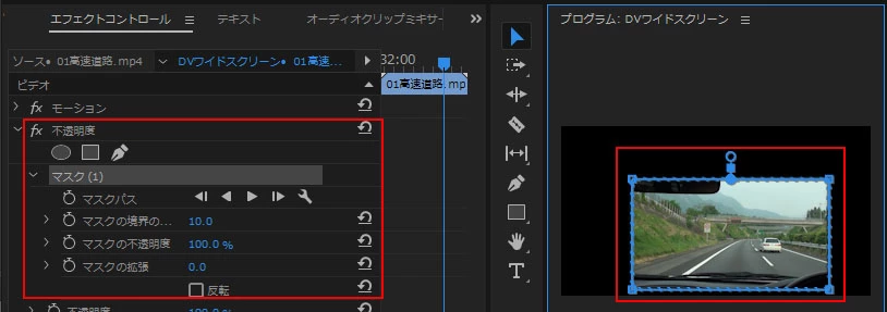

Jan 13, 2022 12:29 AM UTC
おはようございます、央16E5さん
>用意したマスク素材とは違う範囲が切り抜かれてしまいました。
原因は、DV-NTSC ワイドスクリーン48kHzのピクセル縦横比が「1.2121」のためだと思います。
マスク素材の「スケール」パラメーターを121.1%で解決とのことですが、厳密には、サイズはOKでも位置がずれていると思います(プログラムモニター中心から離れるに従ってずれ量が大きくなります)。「位置」パラメーターで修正が必要になると思います。
>DV-NTSC 標準48kHz、HDV 1080p30で同じことをしたところ、ずれは発生しませんでした。
前者は、ピクセル縦横比が「0.9091」ですから、気が付かなかッとと思いますが、若干ずれが出ていると思います。
後者は、フレームサイズ1920×1080の場合は、ピクセル縦横比「1.0」ですからずれはでません。但しフレームサイズ1440×1080の場合は、ピクセル縦横比「1.3333」ですからずれはでます。
【参考】
央16E5さんが使用しているPremiere Proのバージョンが不明ですが、Premiere Pro CC2014以降なら、マスク機能が搭載され(下記リンク)、「トラックマットキー」エフェクトに変わって簡単に切り抜くことができます。また、トラッキングも簡単にできます。今回の場合は「エフェクトコントロール」パネルの「不透明度」のマスクを使用します(下図)。
Premiere Pro のマスクとトラッキング (adobe.com)
