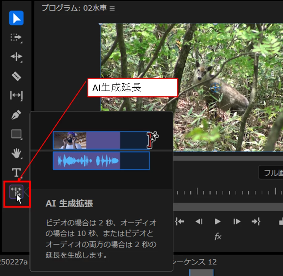

グッドタイミングで、Premiere Pro v25.2からクリップの先頭または末尾にフレームを2秒間追加できる「AI生成延長」という機能が追加されました。「AI生成延長」アイコンを選択しクリップの端を伸ばす方向にドラッグします。

この機能でクリップの端を延長すれば、トランジションはうまくかかると思います。

*試してみましたが、片側で3~5分前後かかったような気がします。
是非お試しください。

どうもありがとうございます。v25.2でございます。「AI生成延長」アイコン・・・目にすら入っていませんでした!知らなかったです!勉強になります。
編集を行っていると、「あと1秒映像があったら」なんていうことがあるかと思います。このようなときに恩恵を受けられるのではと思います。

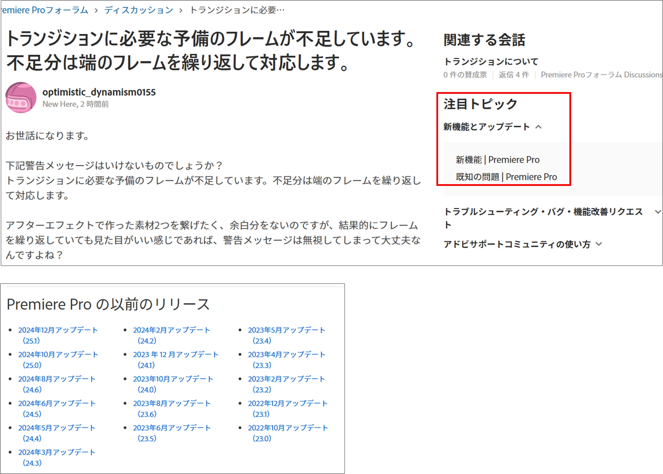

アップデートの新情報は、Premiere Proフォーラム冒頭右側の「注目トピック」⇒「新機能とアップデート」項をご覧いただくと、詳細な記載があります。
さらにその頁を下までスクロールすると、「Premiere Proの以前のリリース」項があり、以前のアップデートの内容も分かります。
