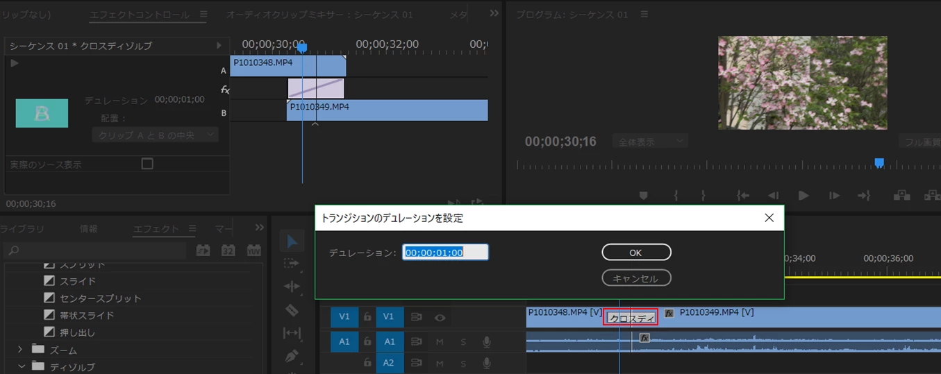

premiere pro CC 2017を使用しての動画編集中にクリップにトランジションを追加しました
その後プレビューでは問題なくトランジションの効果が反映されていましたが
エフェクトコントロールパネルにはトランジションの項目が表示されておらず細かい設定を行えない状態にあります
トランジションは異なるクリップの間にエフェクトパネルのビデオトランジションの中から挿入しました
ビデオトランジション以外のエフェクト(ビデオエフェクトからトランジションの項目を開き適用)の場合は問題なくエフェクトコントロールパネルに表示されますのでビデオトランジションのみが表示されない状態です
よろしくお願い致します。

回答ありがとうございました
記載されている通りの方法でエフェクトコントロールパネルに表示されました
名前はわかりやすい名前に変えておきました
ありがとうございました
お役に立てて良かったです。
>トランジションをかけた部分(下図赤枠部)をダブルクリックします。
ダブルクリックではなく、シングルクリックで開くと思います。訂正します。

こんばんは
①「タイムライン」パネルで、トランジションをかけた部分(下図赤枠部)をダブルクリックします。
②開いた「トランジションのデュレーションを設定」ウィンドウで時間を入力し、「OK」をクリックします。
③「エフェクトコントロール」パネルにトランジション詳細が表示され、編集できるようになります。
