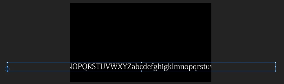

テロップを画面外から画面買いへ長文をスクロールさせたいときに
トランスフォームを使用してテキストを選択し、トランスフォームを適用させ、
アニメーションのオンを押す(キーフレームを打つ)と、画面外に溢れていたテロップが消えてしまいます。
いろいろ調べたのですが原因がわからず、
どなたか原因わかる方いらっしゃいませんでしょうか。
よろしくお願いします。

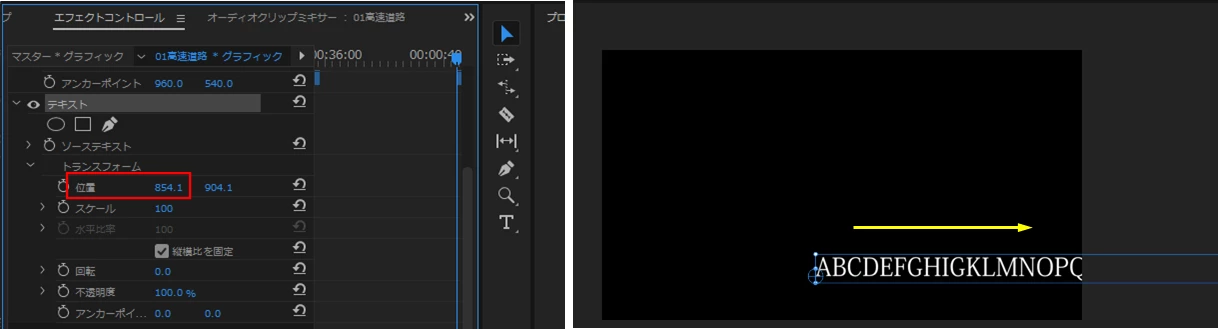

その場合は、ここではエッセンシャルグラフィックスタイトルを使用した例で説明します。下記の手順で試してみてください。
①エッセンシャルグラフィックスタイトルで、長文のテロップを作成します。

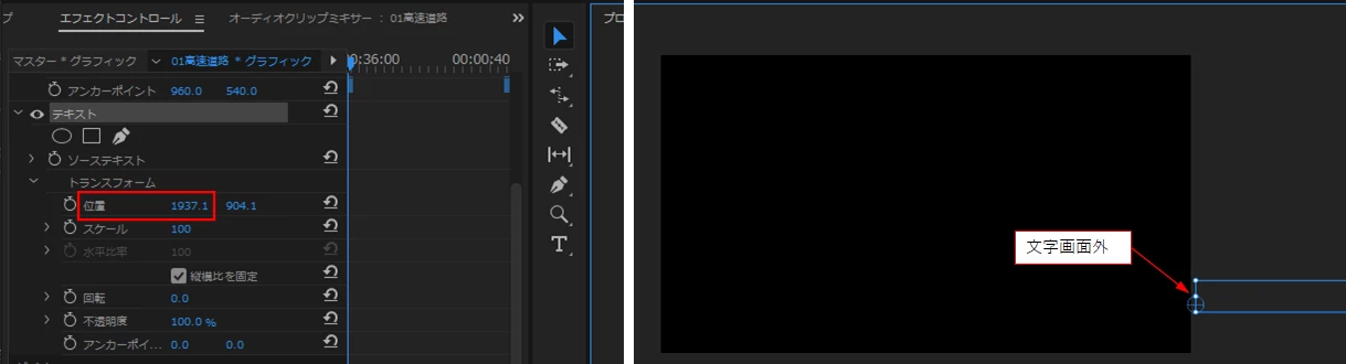

②「エフェクトコントロール」パネルで、「グラフィック」→「テキスト」→「トランスフォーム」の「位置」の左側数値を増加させ、テロップを右側へ移動させます。
③テロップが画面外へでる迄移動させます。
④アニメーションの開始時間に「再生ヘッド」を移動し、「アニメーションのオン/オフ」アイコンをクリックします。すると、再生ヘッドの時間にキーフレームが作成されます。

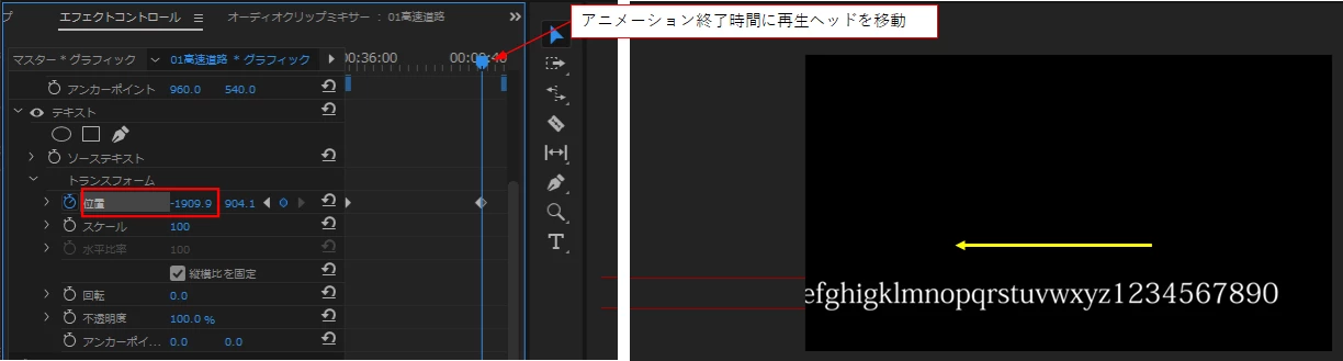

⑤アニメーションの終了時間に「再生ヘッド」を移動します。「位置」の左側数値を減少させ、テロップを左側へ移動させます。数値を変化させると再生ヘッドの時間にキーフレームが自動的に作成されます。
⑥テロップが画面外へでる迄移動させます。するとキーフレームの値がこの時の位置の値に更新されます。
以上で完成です。

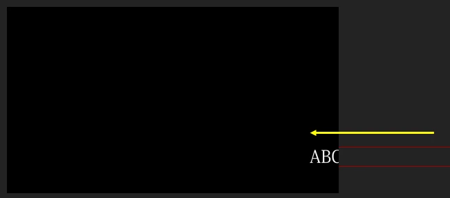

テロップの長さに対し、アニメーションの時間が短いと、テロップが読みづらくなりますから、アニメーション時間は読みやすい時間に調整してください。。
テロップの移動は、数値の部分をスクラブしたり、または数値の部分をクリックして白くすると「↑」「↓」キーで増減できます。さらに「Shift」、「Ctrl」キーを組み合わせると、それぞれ10、0.1づつ増減します。

いただいた内容にて操作しているのですが、サンプルで載せていただいたスクショで言いますと
④のタイミングでアニメーションをONにされますよね。
そうすると、「位置」の左側数値を減少させてもテロップが動いてこず(ちゃんと選択ツールで選択した状態でも)
というより、動いていないというよりも、テキストが表示されないという表現が正しいかもしれません。
テキストツールで選択している際の赤枠(テキスト無し)が上下右左に動いてます。
試行錯誤しまして、
①テキストを画面内に全文表示させる
②アニメーションONにする
③スケールで字を拡大させる
④位置設定を行う
↑この手順だと、とりあえずはテロップを画面外から画面外にクロールすることができます。
そのため、アニメーションをONにするタイミングで画面上に全文表示されている必要があるような挙動になっているのですが
おわかりになりますでしょうか。
なので、長文、短文に関わらず画面内に文字列が表示されているかで違うようです。
何卒宜しくお願い致します。
今回操作するのは、「エフェクトコントロール」パネルで、「グラフィック」→「テキスト」→「トランスフォーム」の「位置」の左側数値のみです。
④でアニメーション開始時間にキーフレームを作成した後、
⑤で、アニメーション終了時間へ再生ヘッドを移動した後、「グラフィック」→「テキスト」→「トランスフォーム」の「位置」の左側数値を減少させるとテロップが画面内へ現れてきます(下図)。
もしかしたら、「ビデオ」の「モーション」の「位置」の左側数値を操作していませんか。
「位置」の右側数値を変更していませんか。ご存知だと思いますが、左側数値で左右方向が、右側数値で上下方向が動きます。
>試行錯誤しまして、
「スケール」で拡大縮小を行う際は、アンカーポイントの位置に注意が必要です。アニメーションの制御が難しくなります。
まずは、⑤でテロップが現れない原因を突き止めましょう。
