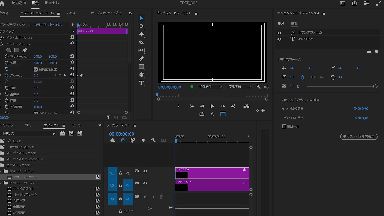

トランスフォームのでのスケール
トランスフォームで、テキストを下位置の状態で、スケールのモーションを付けたいのですが、どうしてもテキストが斜めに出てしまいます。アンカーポイントの設定方法がなかなか分からずで困っております。
なるべく分かりやすく説明ただけると幸いです。
iMac OS Sonoma 14.5
PremierePro バージョン24.1.0 ビルド85
150kw
150kwCorrect answer

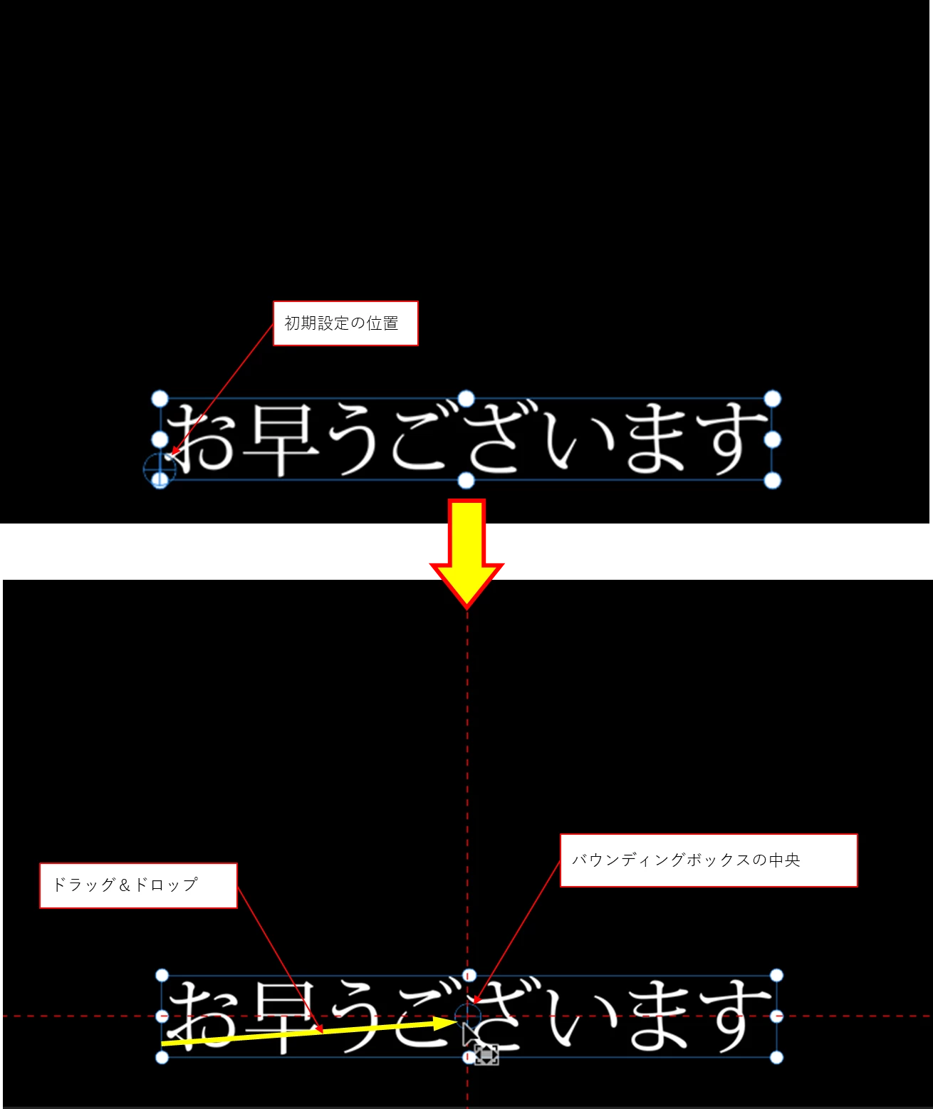

アンカーポイントをドラッグ&ドロップで移動させる方法が分かりやすくてお勧めです。
テキストをテキストの中央から拡大縮小させるには、アンカーポイントをテキストの青いバウンディングボックスの中央に移動します。
テキストのアンカーポイントの初期設定の位置は、バウンディングボックスの左下隅よりちょっと上にあります。
このアンカーポイントをドラッグ&ドロップで、バウンディングボックスの中央に移動します。
この時、メニューの「シーケンス」→「タイムラインをスナップイン」を選択しておくと、要所要所で赤い破線が表示されて位置を合わせやすくなります。
*オブジェクトをアニメーションさせるとき、その基準点はアンカーポイントですから、アンカーポイントを自由に移動できればアニメーションの動きを制御できます。

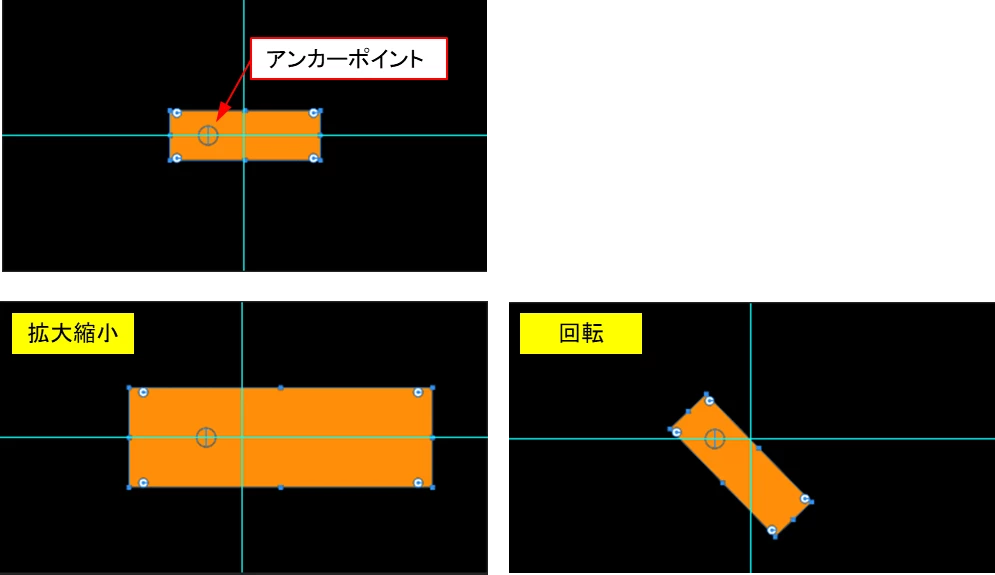

お時間がある時に、アンカーポイントの位置により拡大・縮小、回転等のアニメーションがどのように変わるか試してみるのも面白いと思います。
下図はシェイプの場合です。
シェイプの中心にアンカーポイントがある場合
シェイプの中心より左にアンカーポイントがある場合

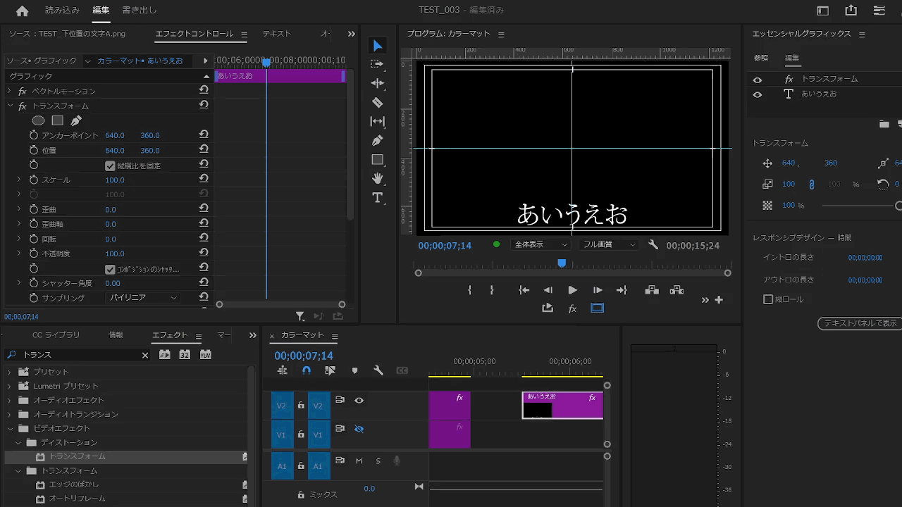

最初から下位置でやる場合のアンカーポイントの動かし方はありますでしょうか?知識として知っておければと思っております。
もしよろしければ教えて頂けませんか?
Ckun
Aug 14, 2024 10:34 AM UTC
テキストの位置は下位置のまま、スケールの基準がテキストのセンタになるようにアンカーポイントを動かす方法の一例を挙げてみます。
まずは目見当でテキストが中心に来るようにアンカーポイントを手動で動かします。
次に、アンカーポイントに設定した数値と同じ数値を、位置の座標に入力します。
これで、スケールを調整した際にテキストの中心あたりを基準として動くようになります。
要はスケールの基準にしたい部分がセンターになるようにアンカーポイントを動かせばよいので、スケールの基準をテキストのセンターではなくテキストの下端にしたい場合は、テキストの下端がセンターになるようにします。
