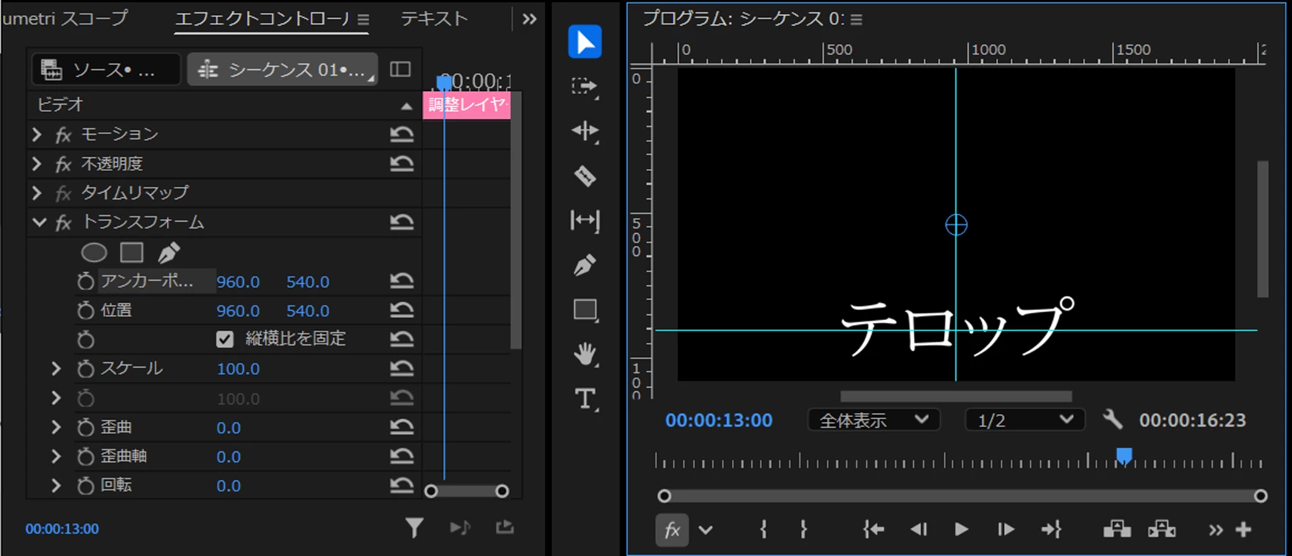

トランスフォームを適用した調整レイヤーをテキストクリップの上にのせ、調整レイヤー内のトランスフォームのアンカーポイントを下位置で配置した、テキストの中央にする方法はありますか?

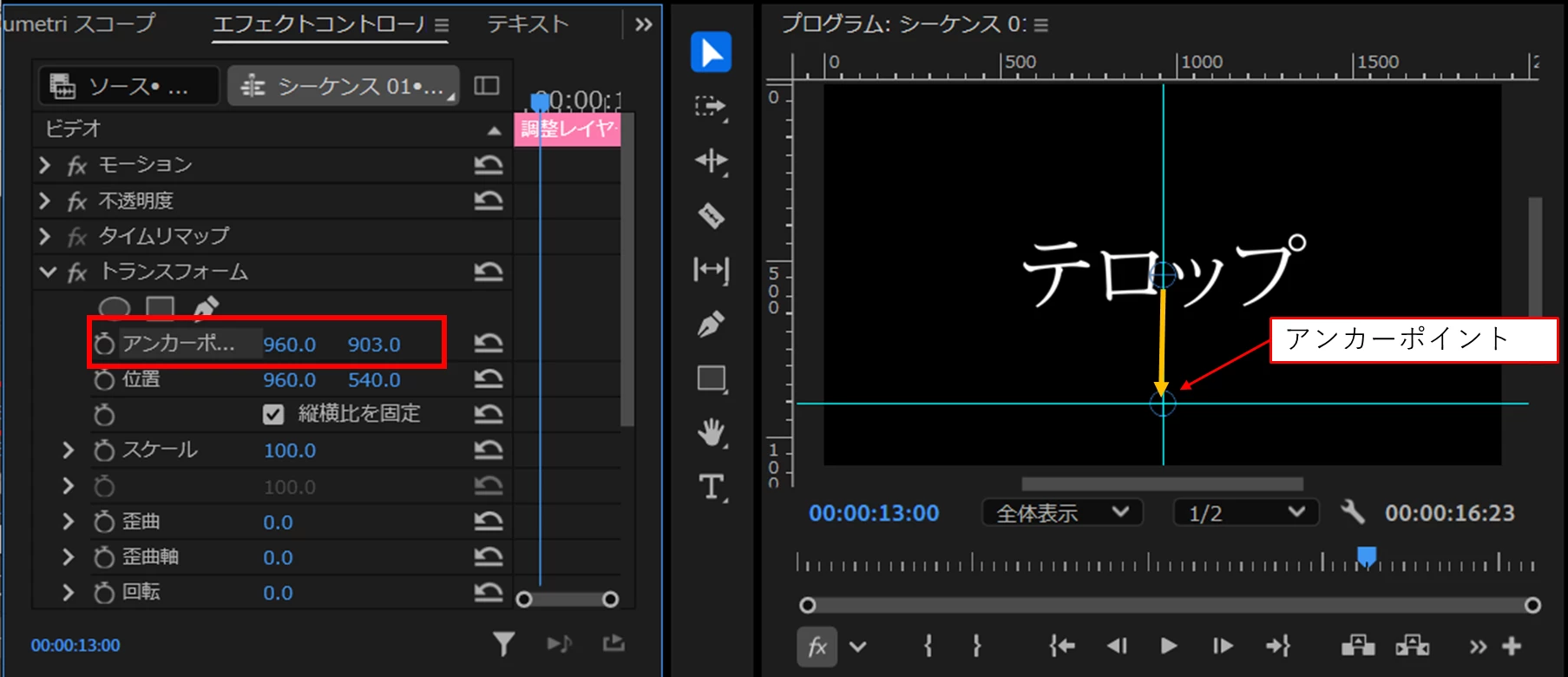

①テロップの中心が分かるよう定規を設定しガイドを引きます。
②「トランスフォーム」の「アンカーポイント」の右側数値を大きくして、「アンカーポイント」マークをテロップの中心(ガイドの交点)へ移動します。ドラッグ&ドロップでもOKです。
テロップは上方へ移動します。
③「位置」の右側数値を「アンカーポイント」の右側数値に合わせます。
するとテロップが元の位置に戻ります。
定規、ガイドを非表示にします。

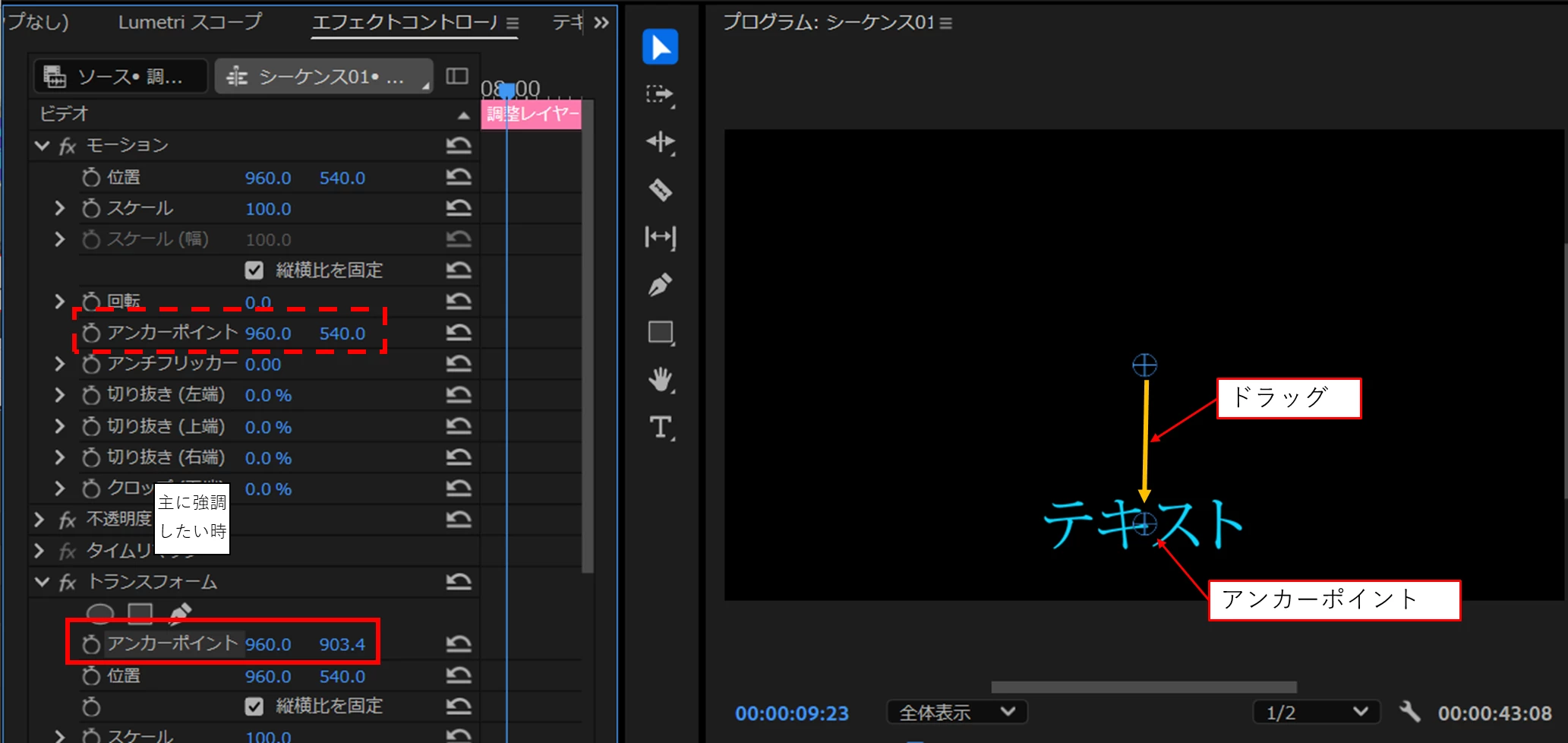

「アンカーポイントを下位置で配置した、テキストの中央にする方法」ここの意味が良く理解できないのですが、下図のようなことで合っているでしょうか。
アンカーポイントは「モーション」の「アンカーポイント」と「トランスフォーム」エフェクトの「アンカーポイント」が「プログラムモニター」の中央同位置にあります。
「エフェクトコントロール」パネルで「トランスフォーム」エフェクトの「アンカーポイント」項を選択し、「プログラムモニター」で表示された「アンカーポイント」をテキストの中央までドラッグして移動します。
「モーション」の「アンカーポイント」は中央に残っています。

テキストを下位置で、テキストパネルの位置で調整してあり。その上に調整レイヤー、その調整レイヤーのクリップにトランスフォームを適用しました。
そのトランスフォームのアンカーポイントを、テキストの中央に配置したかったのですが、アンカーポイントが位置とリンクしているため、アンカーポイントを動かすと、テキストが上に上がっていってしまいます。対処法としては、手動でテキストの位置を見ながら、トランスフォーム内のアンカーポイントと位置の数値を同じにする。しか分からず、他に効率のいい方法がないかお聞きました。
テロップは上方へ移動します。
するとテロップが元の位置に戻ります。
定規、ガイドを非表示にします。
