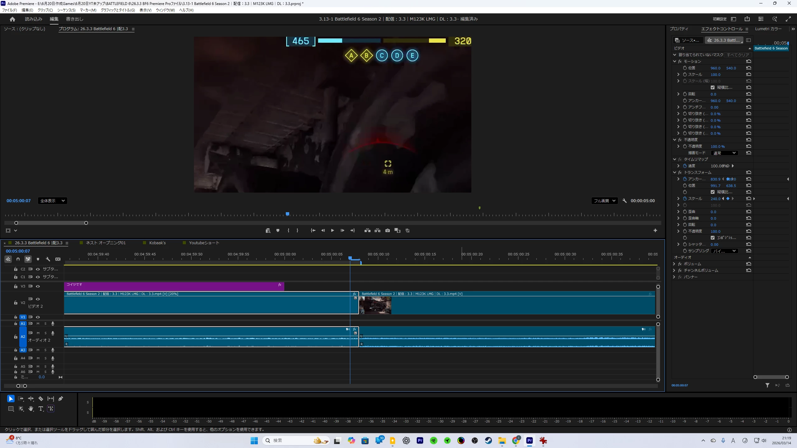

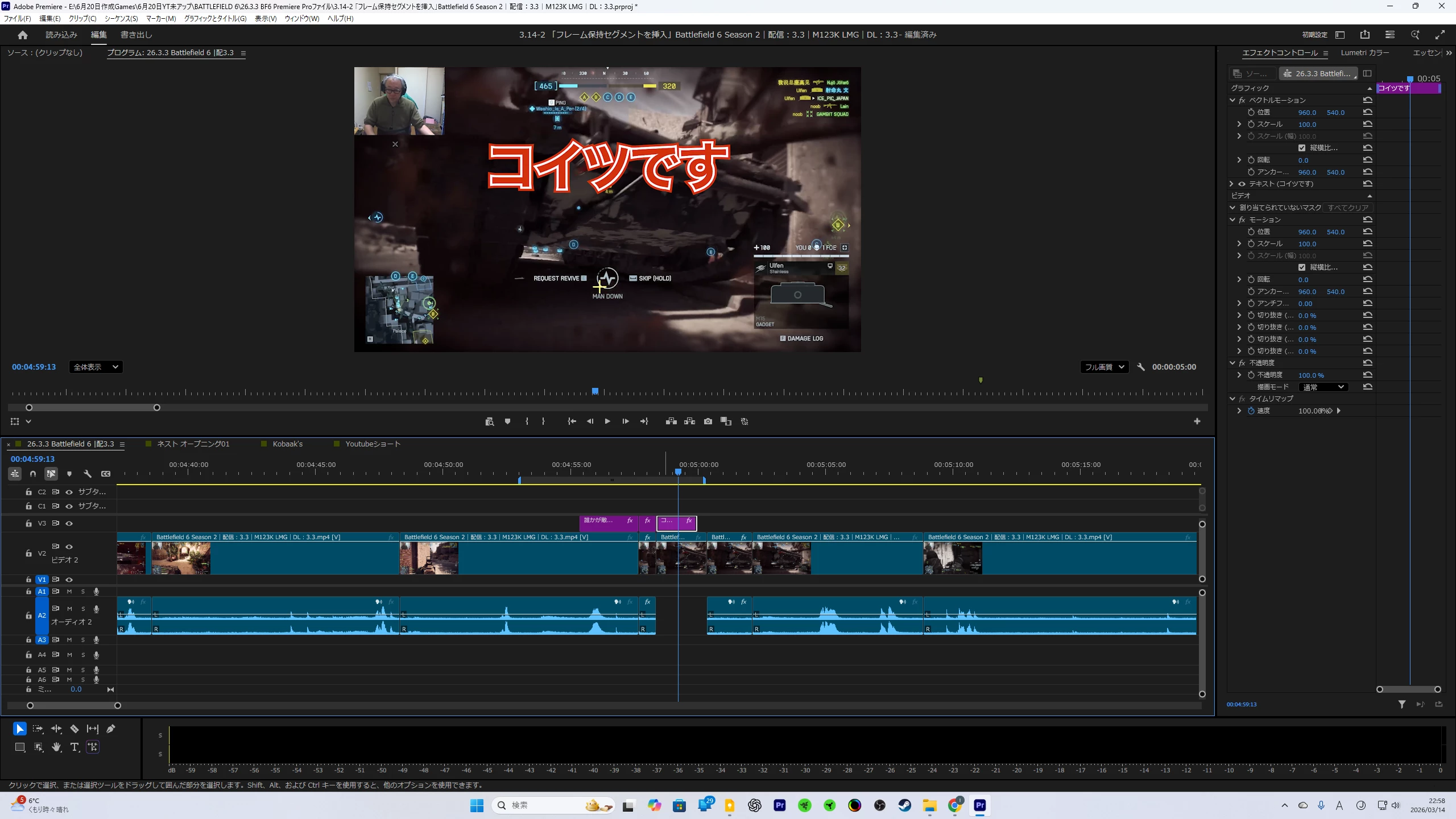

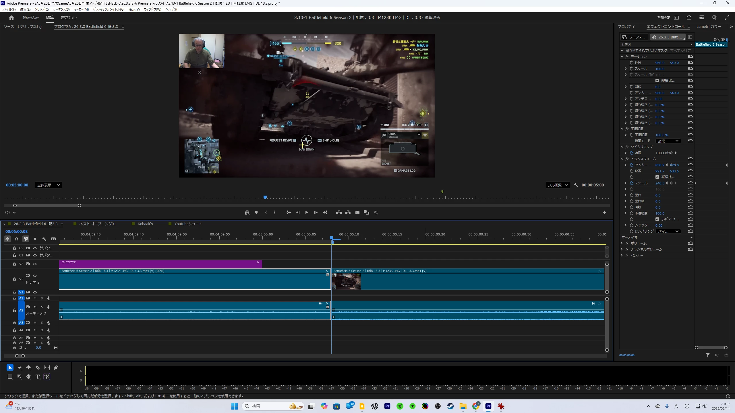

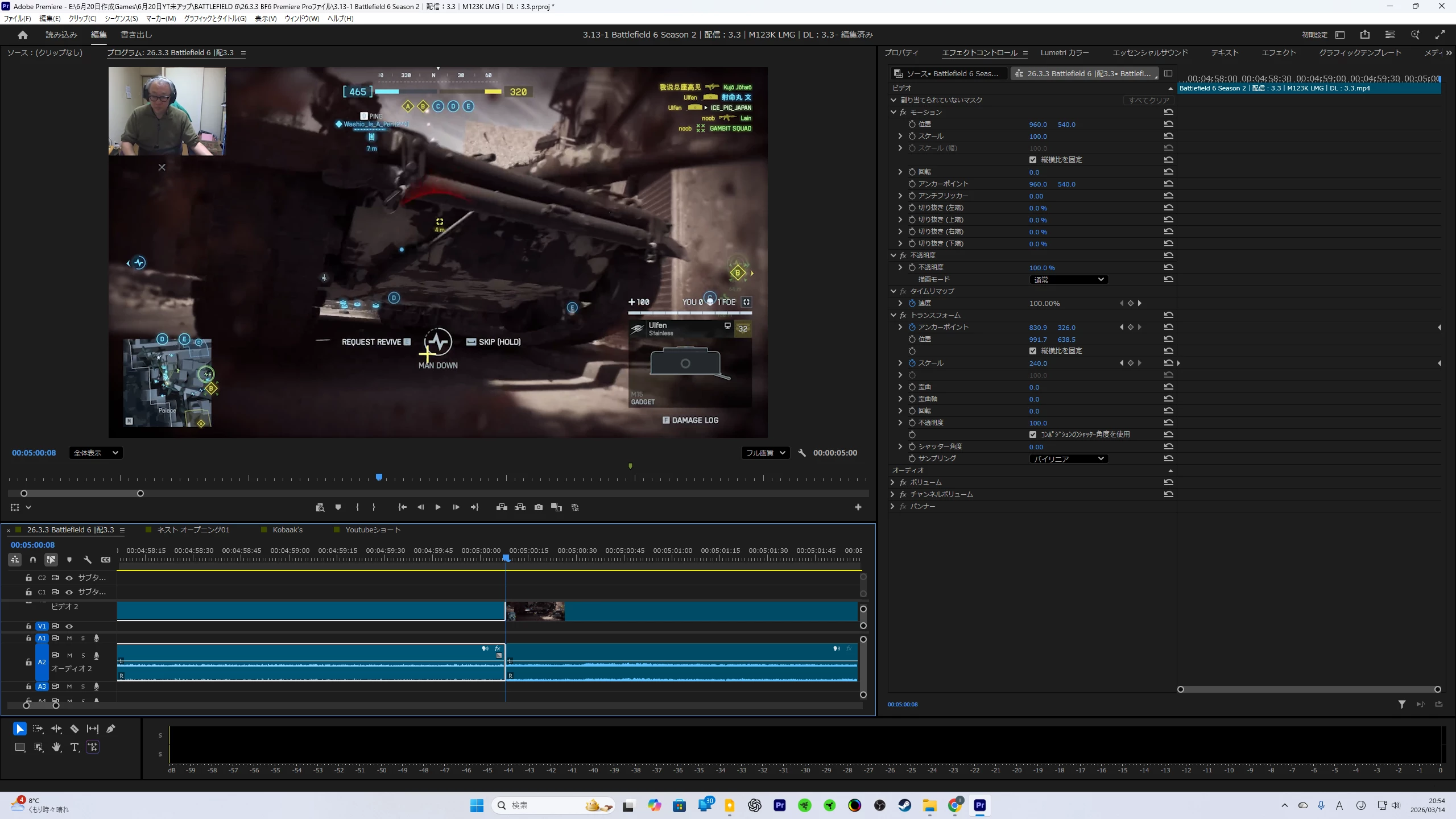

トランスフォーム+スローモーションのあと、ピタッと数秒止めたいです Gifの書き出しも
皆さんこんばんわ、お世話になります。
トランスフォーム+スローモーションのあと、ピタッと数秒止めたいです 。
実は私がプレイしているゲームで、いきなり死んだのでおかしいなと思ったら、
後ろから近付いていた味方の戦車が、私のそばにあった敵地雷を起爆し、
その爆風で私が死ぬのですが、理想は、テロップの「コイツです」と戦車を運転しているプレイヤーの名前が一致するところで数秒止めたいのですが、出来ませんでした。↓

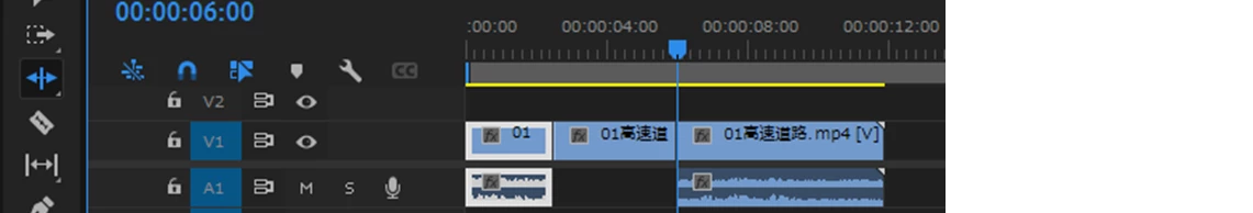

スローモーションを使うので、それらの一連のシーンをカットしているのですが、
カットした最後の所でまた映像が小さくなってしまいます。↓
やり方を教えてください。
こんな感じで作っていました↓

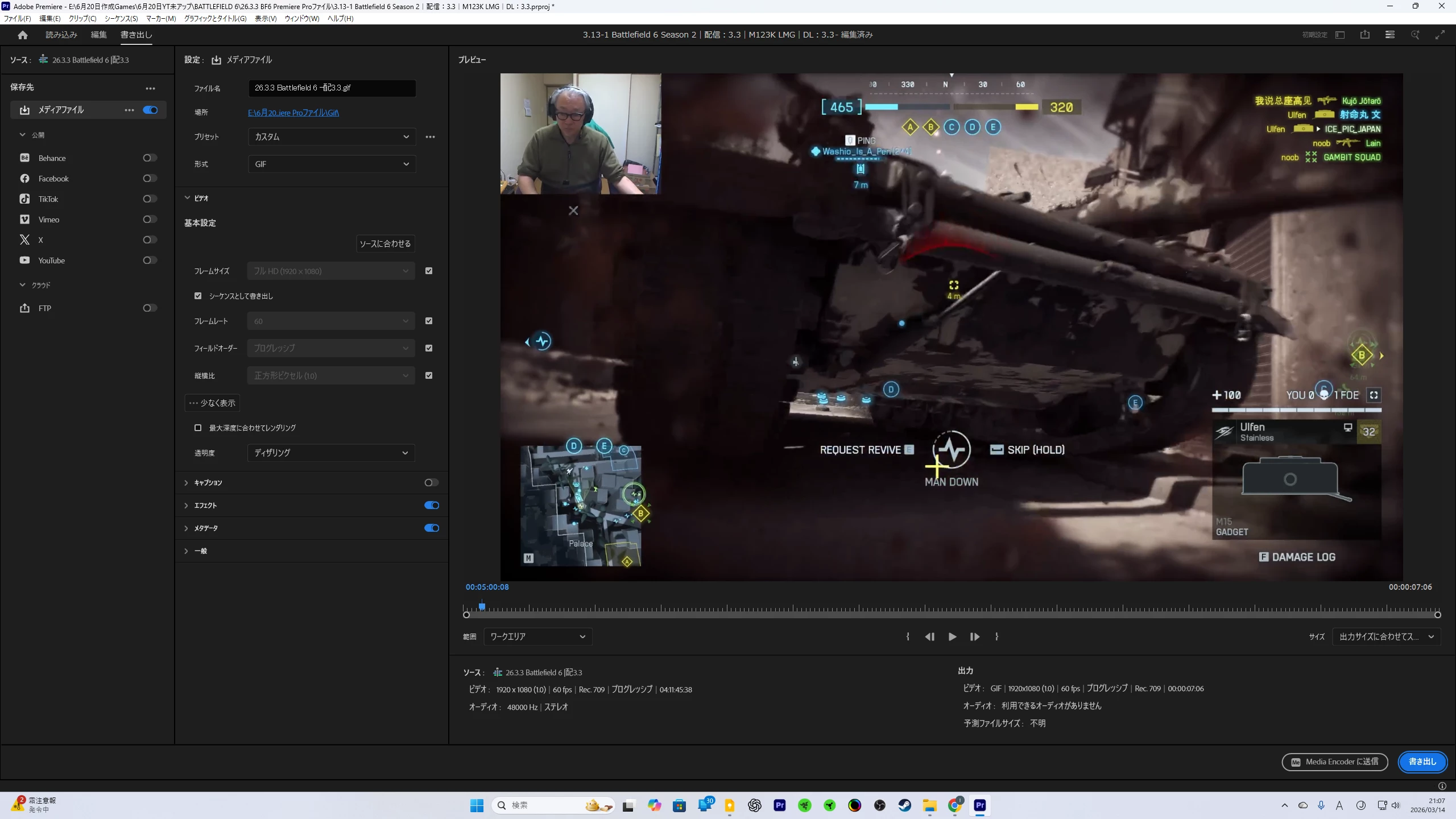

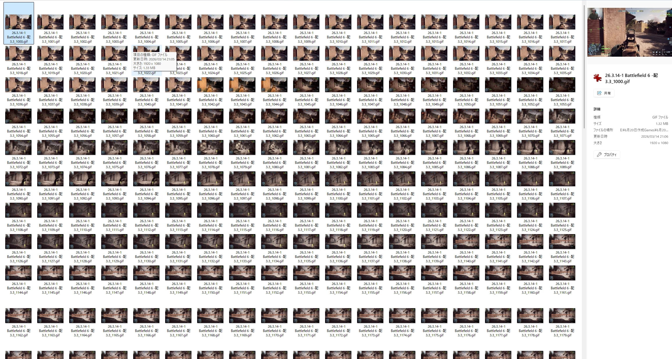

それと、以前Gifの書き出しを教えていただきましたがうまくいかず
ただ選択したフォルダ―にgif画像がたくさん保存されるだけです。
Gifの書き出しも再度、教えていただきたいです。
よろしくお願いいたします。

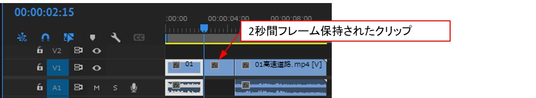

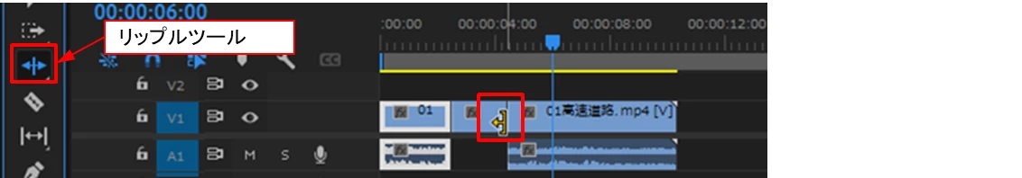

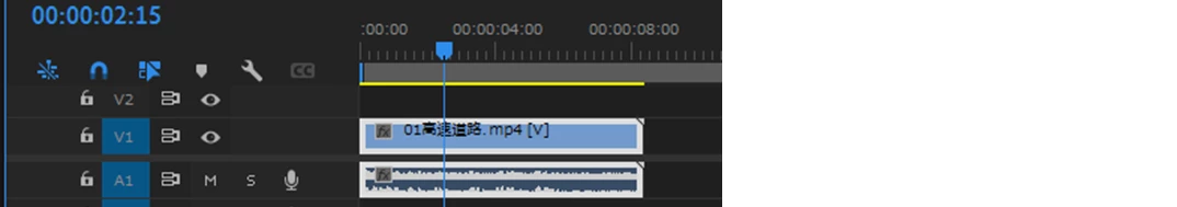

    ◆ピタッと数秒止めたい
    「フレーム保持セグメントを挿入」コマンドを使用すると、再生ヘッド以降のビデオトラックのフレームを2秒間保持します。保持する秒数はリップルツールで変更できます。
    ①対象のクリップを選択し、再生ヘッドを保持開始のフレームへ移動します。
    ②メニューの「クリップ」→「ビデオオプション」→「フレーム保持セグメントを挿入」を選択します。またはクリップを右クリックし開いたコンテキストメニューから「フレーム保持セグメントを挿入」を選択します
    ③再生ヘッド位置から2秒間フレーム保持されたクリップが挿入されます。

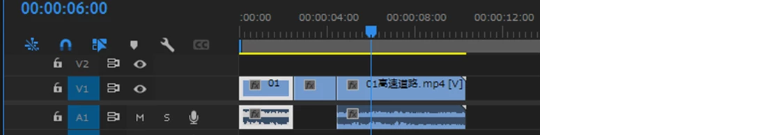

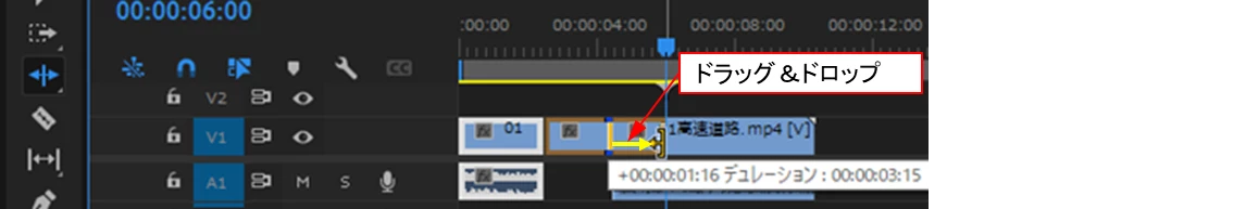

    ④フレーム保持のデュレーションを変更するには、「リップルツール」を使用して保持デュレーションを伸ばします。
    再生ヘッドを保持するデュレーションの終了位置迄移動します。これは作業を容易化するために行うものです。
    ⑤「リップルツール」をフレーム保持するクリップの右端へ置くと「左向き矢印」アイコンに変わります。
    ⑥「左向き矢印」アイコンをそのまま再生へッド位置迄ドラッグ&ドロップします。
    ➆すると、フレーム保持されたクリップは再生ヘッド位置まで伸びます。
    *「リップルツール」を使用して保持デュレーションを短くする方法は、
    「リップルツール」をフレーム保持するクリップの右端へ置き、表示された「左向き矢印」アイコンを左側へドラッグ&ドロップすると、保持デュレーションは短くなります。この場合も、再生ヘッドを移動しておくと作業しやすいです。

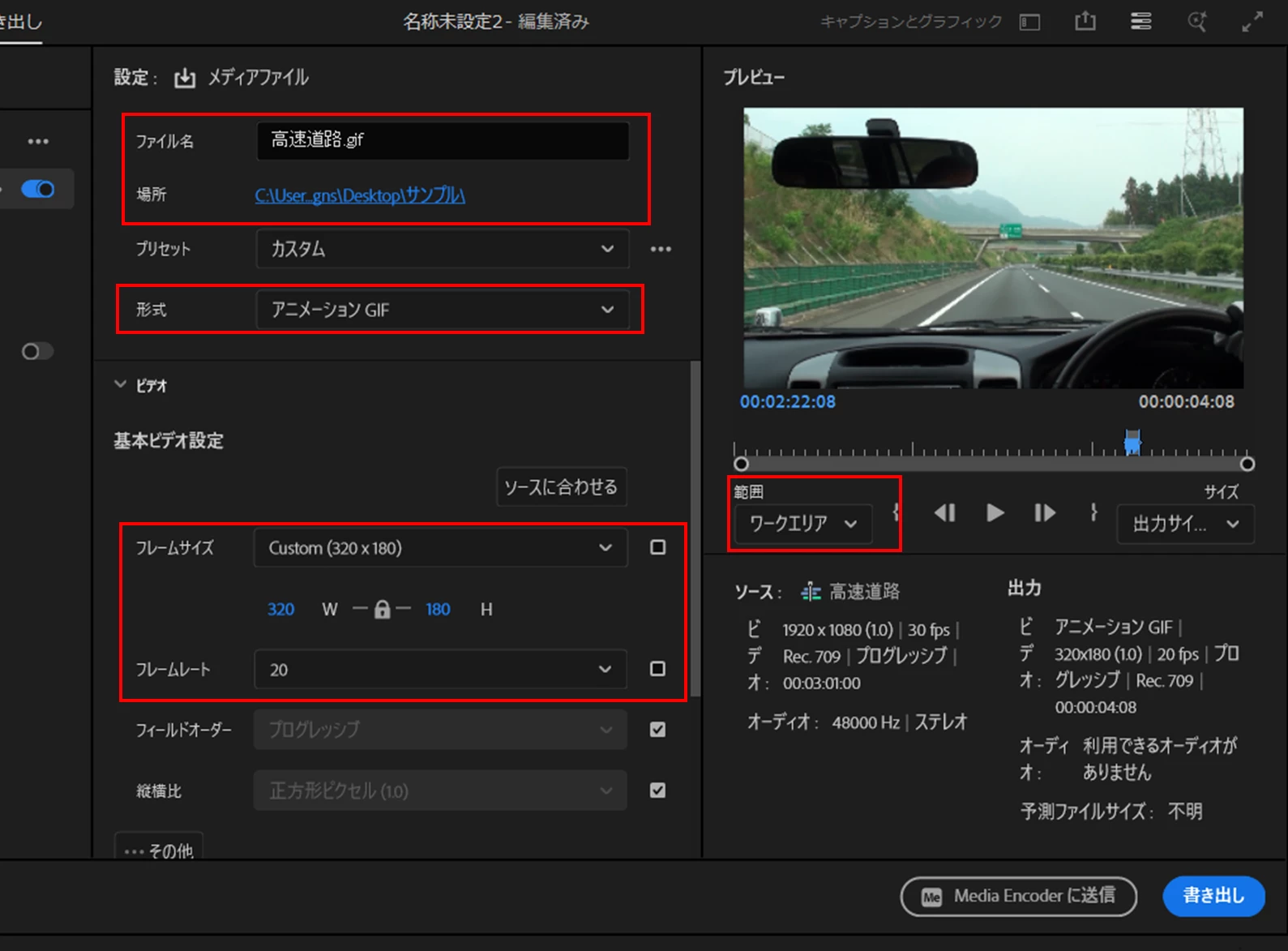

    ◆gifファイル書き出し

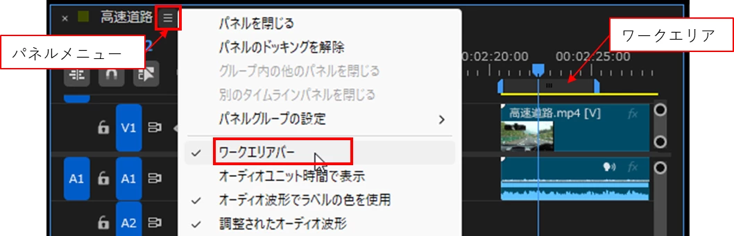

    ①gifファイルで書き出す範囲をワークエリアに設定します。
    *フォーラムでのgifファイル容量は5MB以下のようです。ですからこのファイル容量に収まるようフレームサイズを小さくしたり、秒数を短くする必要があります。
    *「ワークエリア」が表示されない場合は、シーケンスのパネルメニューから「ワークエリアバー」を選択します。
    ②「書き出し」設定で、下記のように設定し、「書き出し」をクリックします。
    ・ファイル名、場所を入力します。
    ・形式;「アニメーションGIF」を設定します。
    ・フレームサイズ;320×180
    ・フレームレート;20または25(20のほうがファイル容量は小さくなります。)
    ・範囲;ワークエリア
    *ファイル容量が5MBを超えるとフォーラムでは受け付けてくれません。その時はフレームサイズ、フレームレート、時間で調整してファイルサイズを小さくします。
    *動画の内容によって、ファイル容量は変化します。
    上記の設定内容で書き出してみました。繰り返して再生されます。容量;3.80MB

    ◆ピタッと数秒止めたい

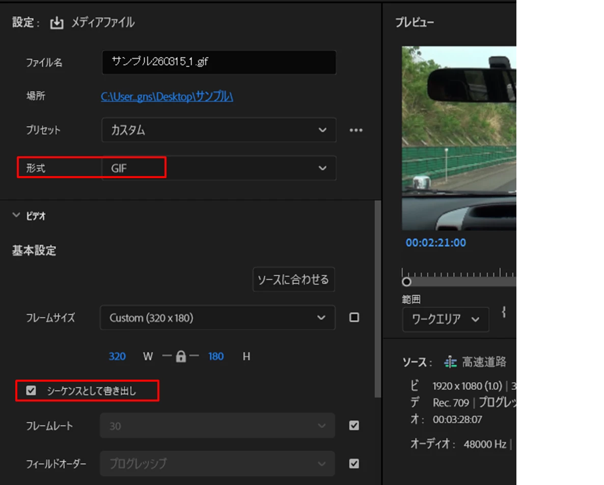

    GIFアニメーションの書き出し方法を先の書き込みに記載しましたが、何枚もの画像で書き出された原因は、下記のように設定されていたのではと思います。
    ・形式;GIF
    ・「シーケンスとして書き出し」にチェックあり
    形式;アニメーションGIF に設定すれば直ると思います(先の書き込みをご覧ください)。
