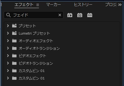

「フェイド」と入力しましたが、ヒットしませんでした。

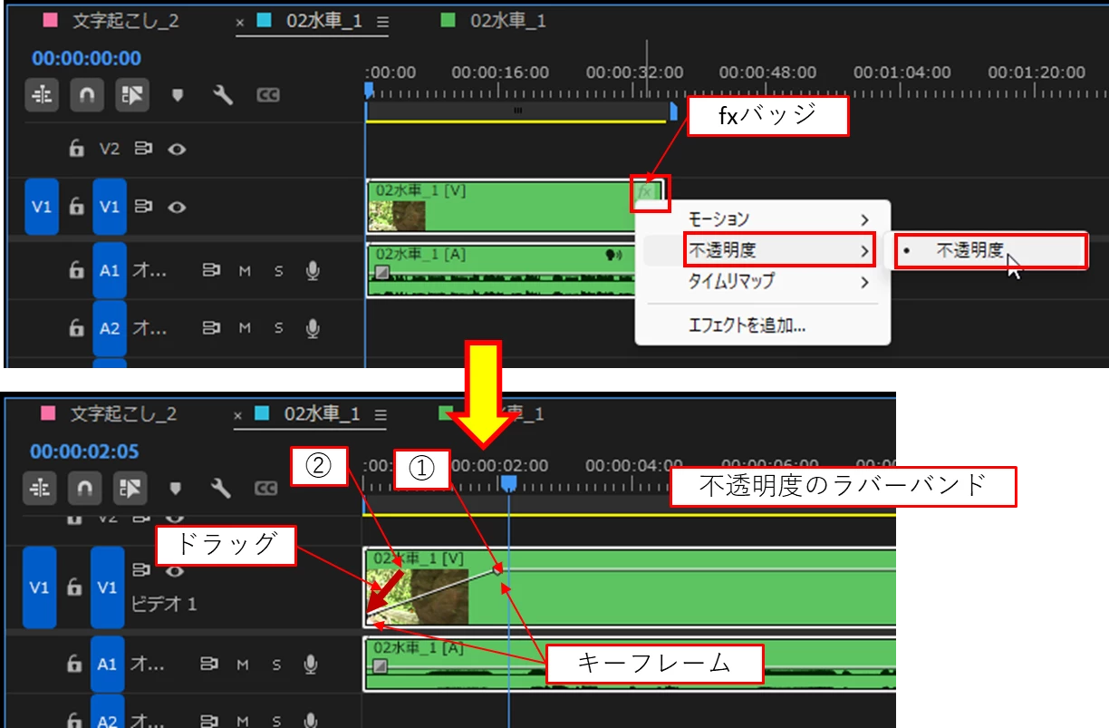

追記です
次のような簡単な方法もあります。
クリップの右上の「fx」バッジをクリックして「不透明度」⇒「不透明度」を選択すると、クリップに不透明度のラバーバンドは表示されます。
そのラバーバンド上にCtrl(Command)を押しながらクリックして①②のようにキーフレームを作成します。
②のキーフレームをクリップの左端下へドラッグします。
*「fx」バッジが非表示の場合はタイムラインヘッダー部のレンチアイコンをクリックし、開いたメニューから「Fxバッジを表示」を選択してチェックを入れます。

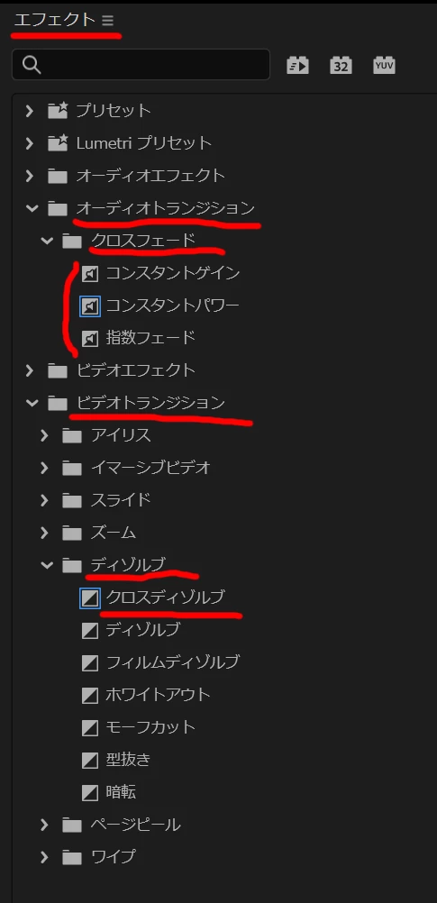

映像にせよ音声にせよ、フェードイン・フェードアウトの方法は複数のあるのですが、エフェクトのトランジションのカテゴリで申しますと音声のフェードは「オーディオトランジション」の「クロスフェード」内、映像のフェードは「ビデオトランジション」の「ディゾルブ」にある「クロスディゾルブ」でいかがでしょうか。
