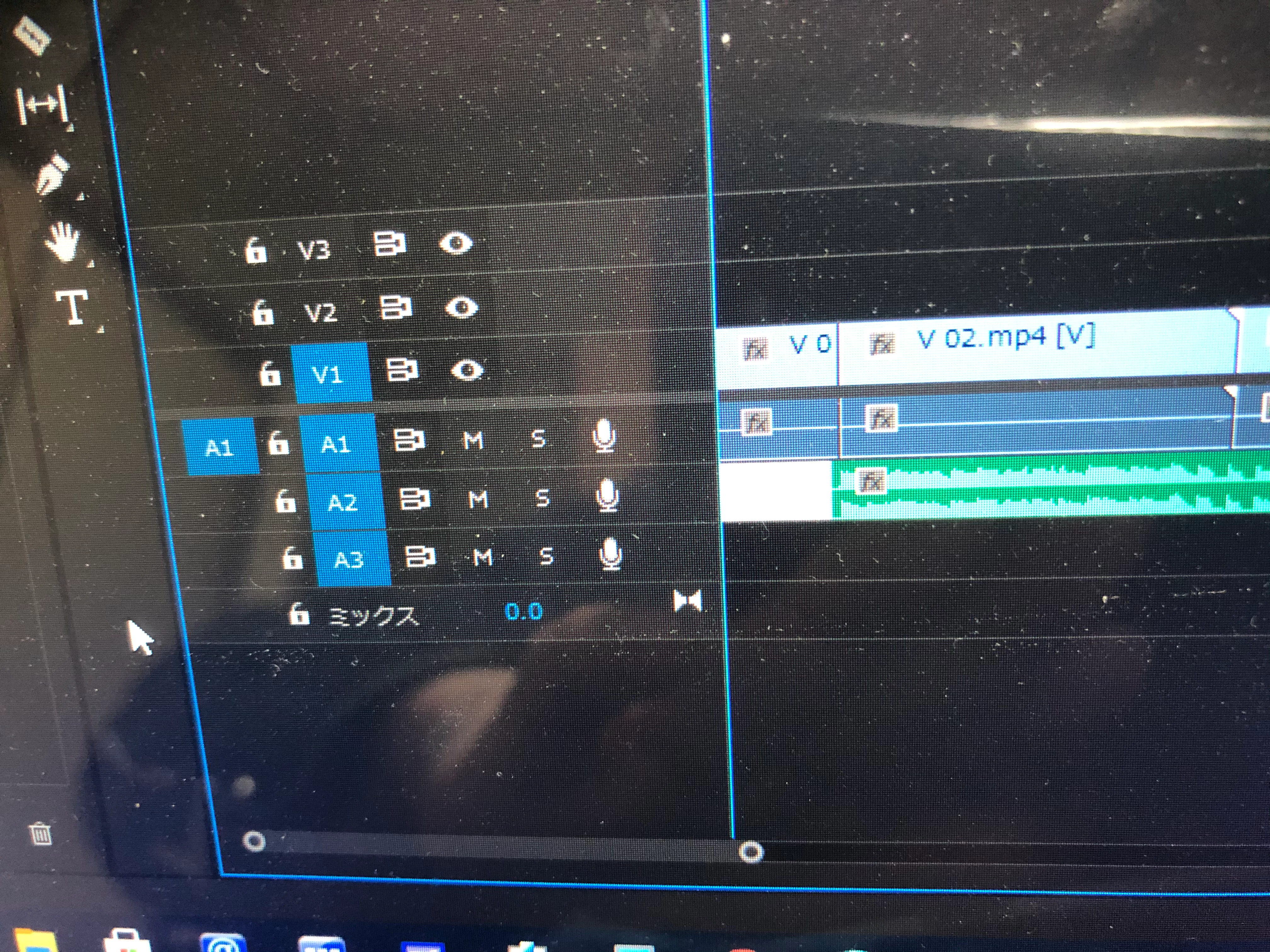

トリミングした後のスペースを削除できません
連投失礼します。
A2トラックに音声を追加して、前後の音のない部分をトリミングしました。
前の部分にスペースができたため[shft][Delete]をしましたが削除されません。
右クリック[リップル削除]をしても、反応しません。
どうして削除できないのでしょうか。

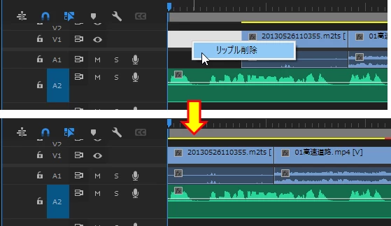

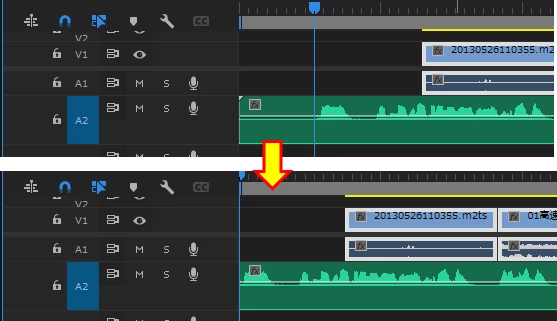

Apr 24, 2021 12:39 PM UTC
こんばんは、oidekunさん
>この場合、こういう処理しか方法はないでしょうか?
方法はいくつかあると思いますが、ここでは、「前の編集点を再生ヘッド迄リップルトリミング」のショートカットキー「Q」を使用する方法で説明します。
※ショートカットキーの使用時は、日本語入力を「オフ」にします。
①A2をリップルトリミングするには、V1、A1のクリップが邪魔なので、右の方へ移動します。
移動は「ツールボックス」から「トラックの前方選択ツール」を選択し、「Shift」キーを押しながらV1、A1の左端のクリップをクリックして、すべてのクリップを選択した後、「Shift」キーを離して右の方へドラッグして移動します。
再生ヘッドはA2のリップルトリミング位置へ移動しておきます。
②V1、A1のクリップを移動した後、ショートカットキーの「Q」を押すと、クリップの左端(編集点)から再生ヘッド迄リップルトリミングされます。
③V1、A1のクリップの左側を「リップル削除」します。

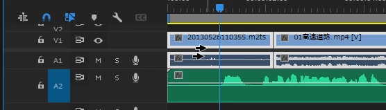

ohidekunAuthor
Apr 24, 2021 1:29 PM UTC
詳しくありがとうございます。
今ためしてみていますが、躓いています。トラックの前方選択ツールでshiftを押しながらV1を押して、続いてA1を押しました。V1を押した段階でA1も白枠になりました。
shiftを離して右側にドラッグしようとするとA2も白枠になり全て右側に行ってしまいます。
うまく説明できなくてすみません。
150kw
150kwCommunity ExpertCorrect answer
Apr 24, 2021 1:50 PM UTC
下記内容でいかがでしょうか。ちょっとややこしいです。
①「トラックの前方選択ツール」をV1またはA1のクリップの上に置くと2本の矢印が表示されます。
②続いて、「Shift」キーを押すと1本の矢印になります。
③「Shift」キーを押したまま、マウスを左クリックすると、V1とA1が選択されます。
④マウスをクリックしたままで、「Shift」キーを離し、そのまま右へドラッグします。
⑤所定の位置までドラッグしたら、ドラッグをやめます。
