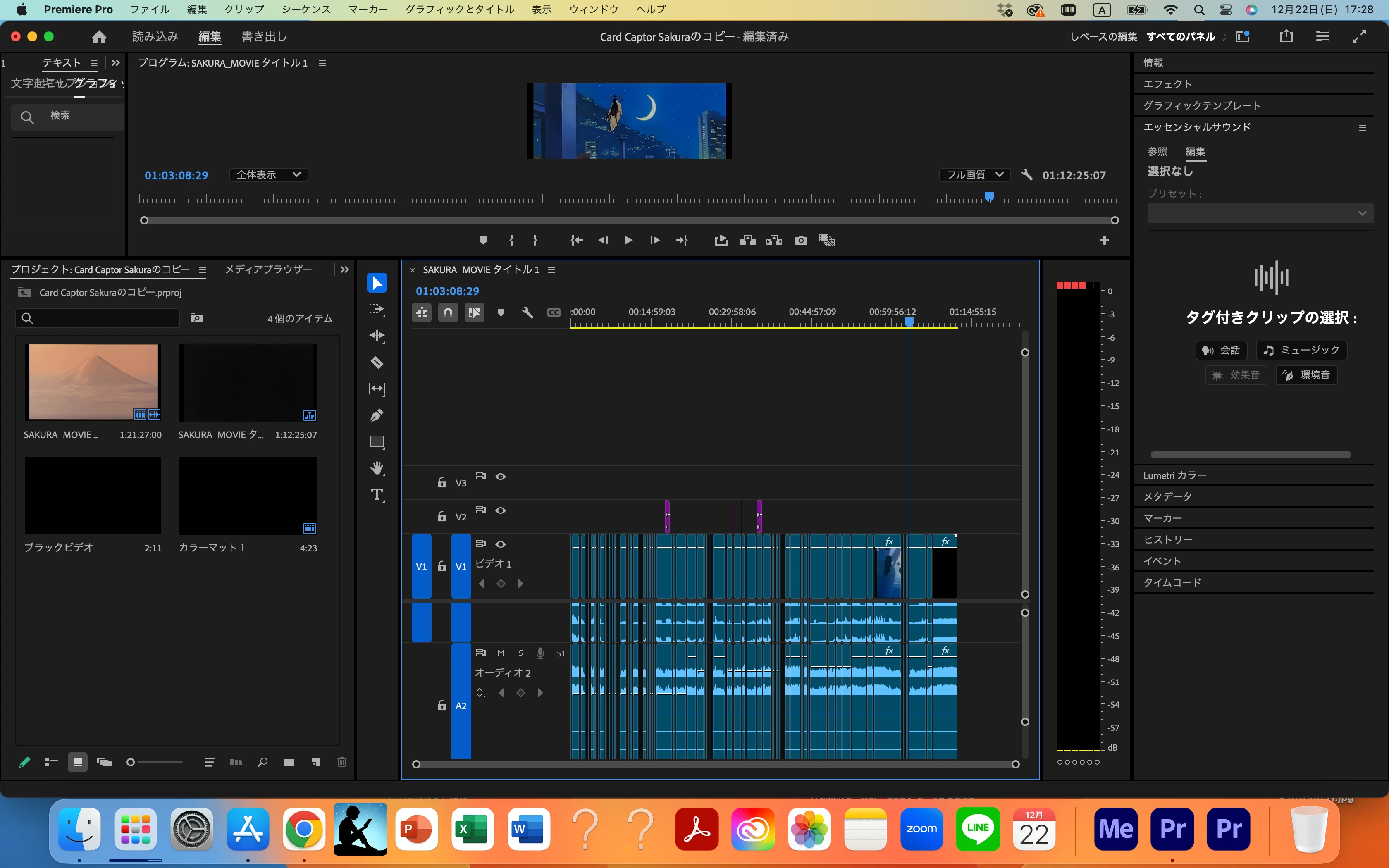

aiohashi
aiohashiAuthorCorrect answer
December 22, 2024
Ckunさん
コメントありがとうございます。現在画像のような状態なのですが、150kwさんのアドバイス通りオーディオとビデオを全選択してやってみましたが、ビデオのみネストされた状態になってしまい解決しませんでした。画像からなど、何かしらアドバイスをいただけましたら幸いです。
Ckun
December 22, 2024
添付していただいた画像は、ネストする前の状況ですね。
シーケンス上でビデオとオーディオを同時選択してネストする方法は限られた状況下でしか使えない方法です。

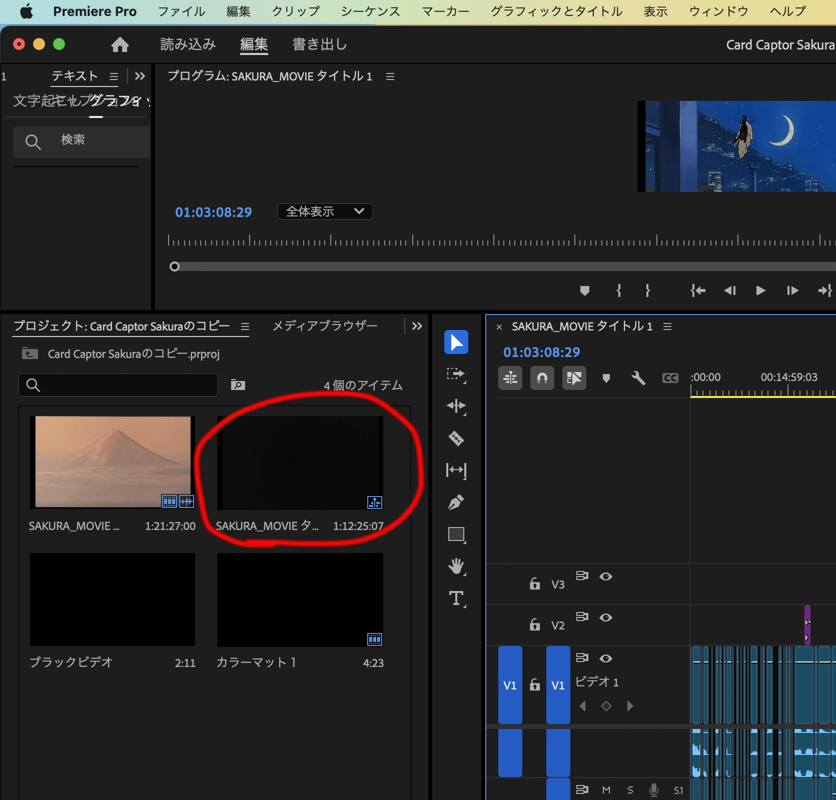

添付していただいたような編集が行われたシーケンス全体をネストする場合には、「新しいシーケンスに現在のシーケンスをネストで入れる」という方法を使います。
音声が5.1chになっている点が少し気がかりではありますが、ひとまず下記画像(添付していただいた画像をトリミング&加筆しました)で赤丸で囲ったシーケンスを右クリックして、「クリップに最適な新規シーケンス」を選んでいただきますと、新しいシーケンスが作成され、そこに元のシーケンスの内容が丸ごとネストされた状態で貼り付けられるかと思います。

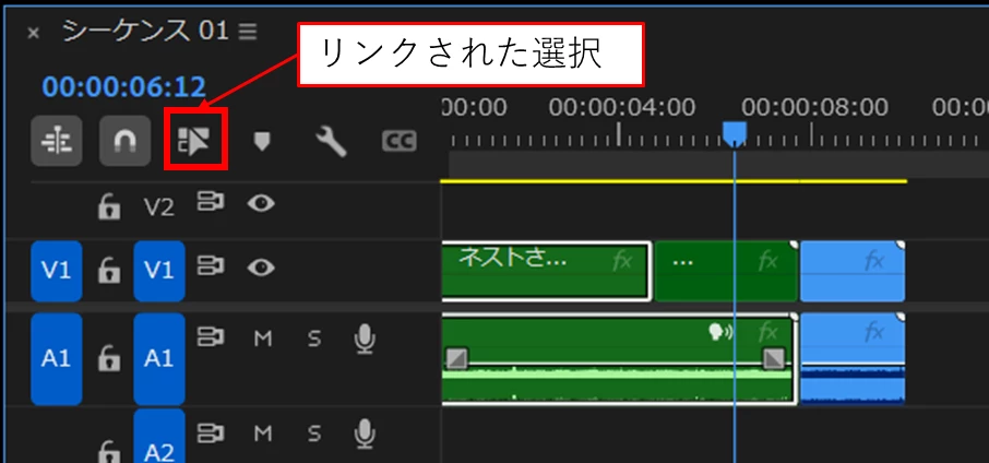

150kw
December 18, 2024
こんにちは、aiohashi さん
まず、OSとそのバージョン、Premiere Proのバージョン(v24.5、v25.0等)を教えていただけますか。
推定ですが、「タイムライン」パネルヘッダー部の「リンクされた選択」アイコンが「オフ」になっていませんか。
その場合はクリックして「オン」にします。するとビデオとオーディオクリップとも一緒にカットできます。
