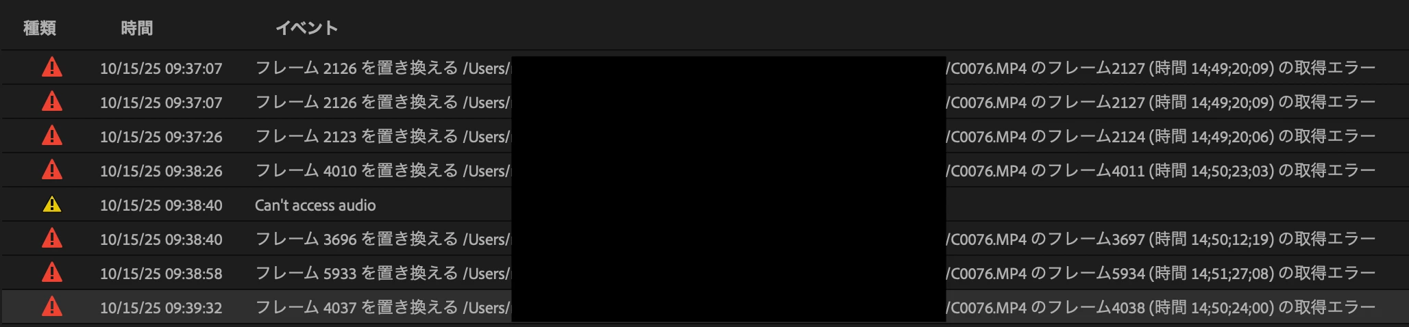

上記の方法でネスト内の一箇所にだけエフェクトを適応したところ、添付のエラーが出てしまい再生がままならない状態になってしまいました。(滑らかなモーション、滑らかさ10%、位置スケール回転、スタビライズエッジを合成)

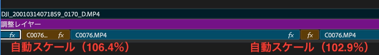

添付の多色の箇所がエフェクトを適応した箇所でこれが何箇所かあります。それぞれのスケールサイズが異なるため間にある元の素材のスケールをどのように調整して良いのかが分からない状態です。

今回ご返信いただいた内容に絞ってみますと、ワープスタビライザーを使用していないクリップを110%に拡大し、その状態を基準にする方法が使えるかもしれません。
(110%というのはあくまでも例で、自動スケールされたうえで更に位置を調整できるゆとりがある拡大率という意味です。)
自動スケールで106.4%になっている部分を103.38%(入力すると103.4となります)、自動スケールで102.9%になっているクリップを106.89% (入力すると106.9となります)としますと、トータルの拡大率は110%にそろうと思いますので、ワープスタビライザーをかけたクリップの方で位置・回転を調整します。ただ、ワープスタビライザーによる位置のずれが大きい場合には調整しきれないので、ワープスタビライザーをかけていない方のクリップの隣接する部分にキーフレームを打打ってそちらで微調整し、次のワープスタビライザー使用箇所の手前にもキーフレームを打って元の座標に戻すとよいと思います(次のワープスタビライザーのずれ具合次第では、元の座標ではなくそのずれに合わせます)。
あまり良い文章が書けずわかりにくいと思いますが、理屈の上ではうまくゆくのではないかと思います。
ちなみに……、ジンバルを使いつつ結構動きがある映像でしたら、110%に統一という手段を取らず、単純にキーフレームで106.4%から102.9%に変化させるだけでも違和感は出ないかもしれないです。

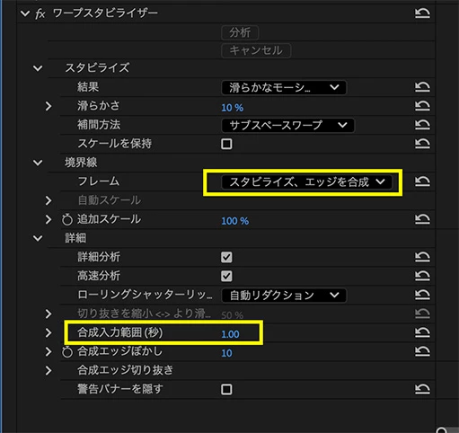

元画像のサイズを変えないようにする方法としては、「エッジを合成」を選ぶと画面の端が見切れる場合に前後フレームの画像から自動で補間されるようになっています。
「合成入力範囲(秒)」でその時間を設定できますが、補間する画像が無い時は、After Effectsの「コンテンツに応じた塗りつぶし」を使うと補正することができます。

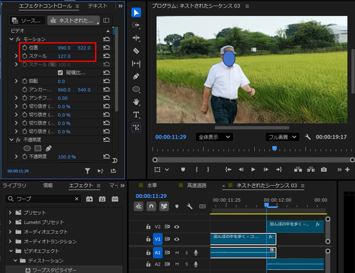

元の素材を表示し、「スタビライザー」エフェクトを適用したクリップの両脇のクリップの「位置」と「スケール」で調整したらいかがでしょうか。
正確に合わせたい場合は

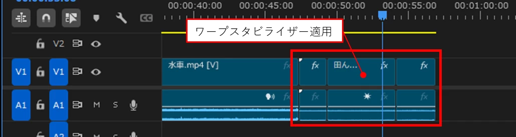

①タイムラインを最大迄ズームインし、前後のクリップを1フレーム重ねます。
②「ワープスタビライザー」エフェクト適用のクリップの不透明度を「30~50%」くらいにします。
すると両者のずれが分かります。
③両脇のクリップの「位置」と「スケール」でずれが無いように調整します。

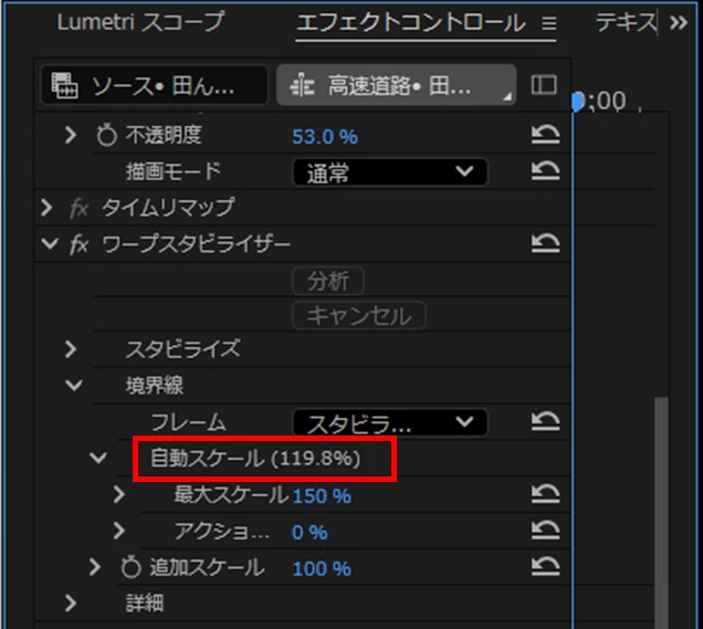

*スケールは「ワープスタビライザー」項の「自動スケール」の値に合わせると良いです。
