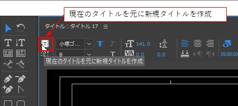

②2個目以降のタイトルクリップ作成は、1個目のタイトルクリップを編集状態にして「現在のタイトルを元に新規タイトルを作成」ボタン(下図赤枠部)を押して作成します。
テロップの文字の打ちかえと、フレーム(座布団?)の幅を調整すればOKです。

どうしてもレガシータイトルを使用したい場合、複製したシーケンス上のレガシータイトルをダブルクリックし、開いたウィンドウ上部のフィルムアイコンに「T」と書かれた「現在のタイトルを元に新規タイトルを作成」ボタンを押して新規タイトルを作成したうえで文字を書き換えていただき、プロジェクトウィンドウでその新規に書き換えたレガシータイトルをクリックして選択した状態で、複製したシーケンスのレガシータイトルを右クリックし、「クリップで置き換え」-「ビンから」を選択して置き換えるとうまくできると思います。
