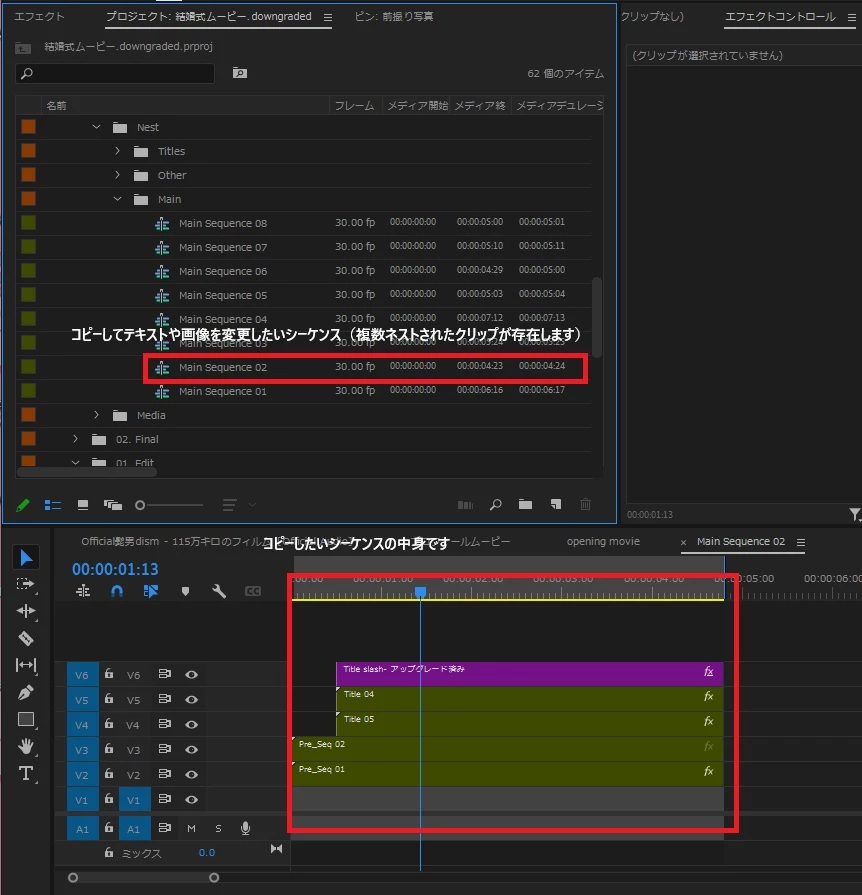

1つはネストしたクリップを開き、シーケンスでテロップの文字と挿入画像を変更してから、テンプレート シーケンスのタイムラインパネルにある複数ネストされたクリップをコピーして別のシーケンスへ貼り付けました。
もう1つさらに同様にコピペ作業し、テロップ文字と画像を変更したら、どちらも変更後の文字と画像になってしまいました。
プロジェクトパネルのシーケンスの中に複数ネストされたクリップをすべてコピぺし内容を変更したい場合、テキストや画像を変更する際も同様にプロジェクトパネルでシーケンスからコピーすればよいのでしょうか?

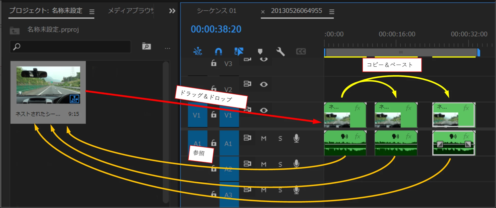

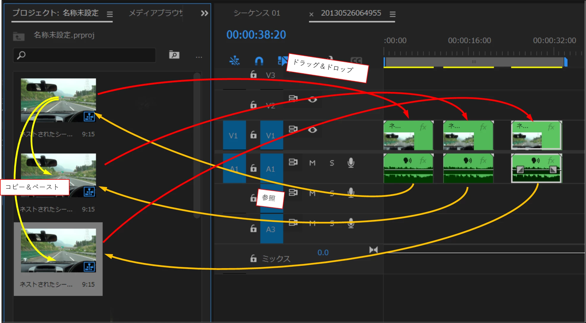

ネストの中にネストを入れ子構造にしている場合で、入れ子のネストの部分で別々に変更を加える場合は、「プロジェクト」パネルでコピー&ペーストしても、入れ子のネストが同じ素材を参照しないようにする必要があります。
下図は基本的な場合を示しています。参考にしていただければ幸いです。
◆「タイムライン」パネルで、クリップをコピー&ペーストで増やす場合
各クリップは「プロジェクト」パネルの共通の映像素材を参照しますので、各クリップのいずれかで変更を加えると、すべてのクリップに変更が適用されます。
◆「プロジェクト」パネルで、映像素材をコピー&ペーストで増やす場合
各クリップは「プロジェクト」パネルの別々の映像素材を参照しますので、各クリップの変更は独立して行うことができます。
