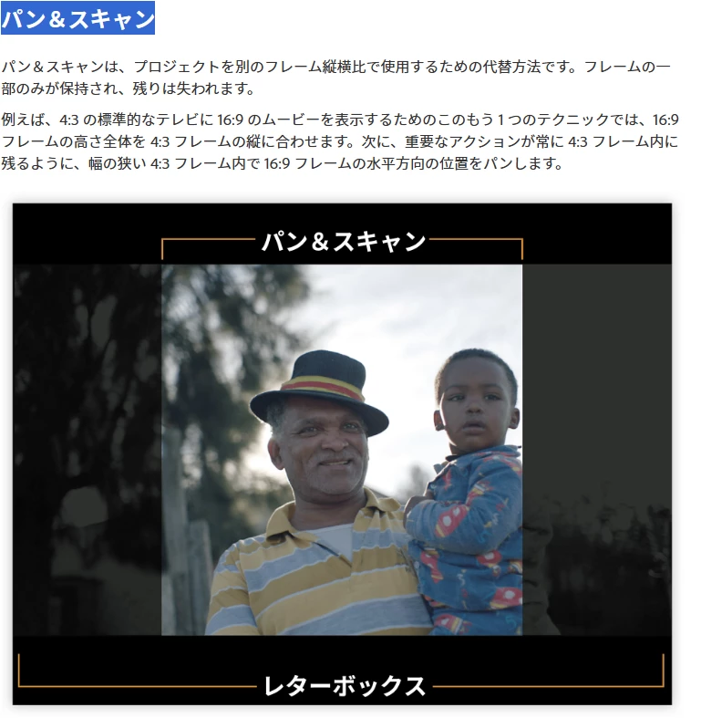

縦横比の設定のことでこんな説明を見かけたんですが
パン&スキャン
やり方とか特に載っていませんでした。
もしご存じの方がいましたら教えていただきたいです。

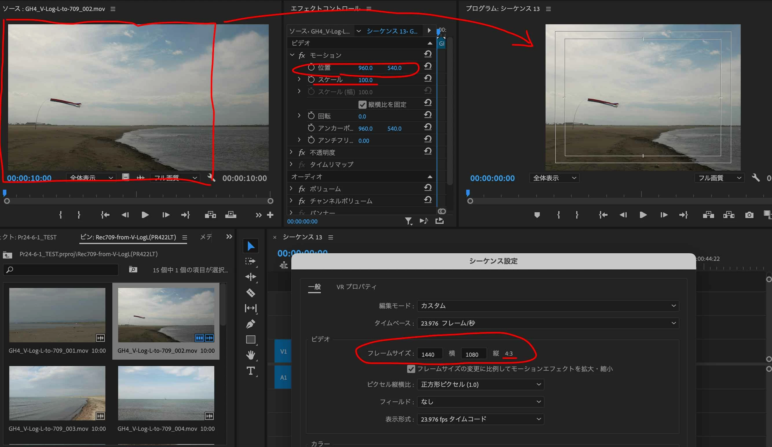

HD解像度1920×1080 16:9の映像素材を用いてHD解像度の4:3の映像制作を行う場合は、1440×1080 ピクセルアスペクト比1.0のシーケンスを用いて、「フレームサイズに合わせる」という機能は使わず、100%のサイズでシーケンスに配置し、必要に応じて位置を左右方向に動かして使用するという流れになるかと思います。

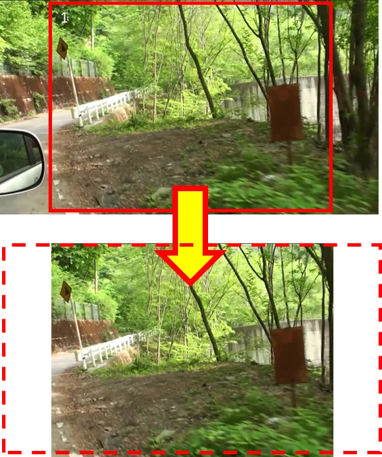

パン&スキャンとは、
16:9の横長画面映像を、従来の4:3標準画面映像に変換することのようです。
現在普及しているテレビは縦横比16:9の横長画面で解像度は1920×1080 ピクセル縦横比1.0(1440×1080、ピクセル縦横比1.3333もあり)です。従来のテレビは縦横比4:3の標準画面で解像度は720×480 ピクセル縦横比0.9091です。
16:9の横長画面映像を、従来の4:3標準画面映像に変換するには
①16:9の横長映像の高さを、4:3標準映像の高さに変換します。
②16:9の横長映像の両サイドにはみ出した部分をカットします。
