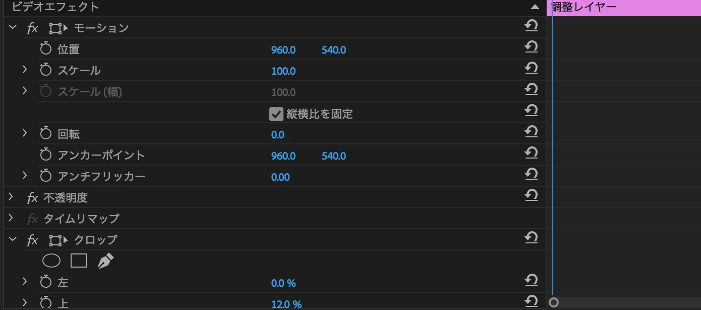

1920x1080のシーケンスにて、最上部のVトラックに配置した調整レイヤーで2.35:1にクロップ(上下とも12%位クロップしている感じでしょうか)という方法でも、最終的な用途(もしくは後の処理を行うポスプロから指定された形式)に合っていれば、もちろん問題はございません。
そのまま書き出しますと、上下に黒帯が付いたレターボックス状態の1920x1080の映像として書き出されます。
同様の方法で1.85:1にする場合には、上下とも1.9~2%程度のクロップで大丈夫だと思います。

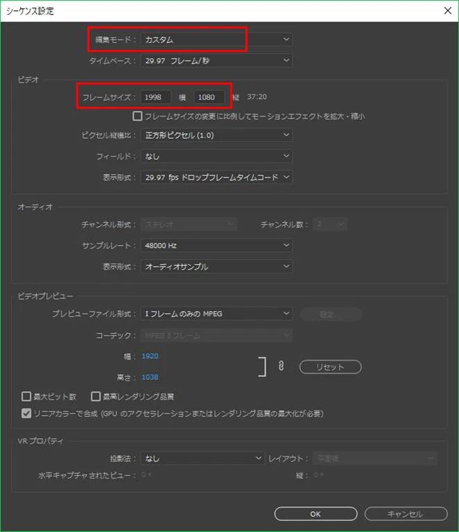

こんにちは、naginagiさん
>ビスタ(1.85:1)でのやり方も探しています。
シーケンスサイズを1.85:1にすれば良いのですね。
既に撮影サイズ(例えば 1920×1080)に合わせたシーケンス設定がなされているとします。
「タイムライン」パネルで対象のシーケンスを選択して、メニューの「シーケンス」→「シーケンス設定」を選択し、開いた「シーケンス設定」ウィンドウで、「編集モード」は「カスタム」を選択し、「シーケンスサイズ」は、例えば「1998×1080」に設定すれば、シーケンスの縦横比が1.85:1になります。
この場合、モニターの両サイドに黒帯が入ると思いますので、映像を「エフェクトコントロール」パネルで1.05倍に拡大するか、または書き出し時に「シーケンスのスケーリング」を「出力サイズ全体にスケール」を選択すれば黒帯は消えると思います。この場合、映像の上下が若干切り取られます。
またシーケンスをカスタムサイズにするのは、最初のシーケンス設定時、「シーケンス設定」ウィンドウの「設定」タブでも出来ます。
Sep 24, 2019 5:49 AM UTC
150kw様
早速のお返事ありがとうございます。
シーケンス設定で1998×1080にすれば「1.85:1」になるのですね。
ありがとうございます。やってみます。
今現在、アドビさんにお聞きしたシネスコサイズ「2:35:1」で調整レイヤーを使ったクロップでやっています。
この調整レイヤーですが、ビスタサイズの「1:85:1」でクロップ調整もできたりするのでしょうか?
150kw
Sep 24, 2019 6:50 AM UTC
1998 / 1080 = 1.85 です。

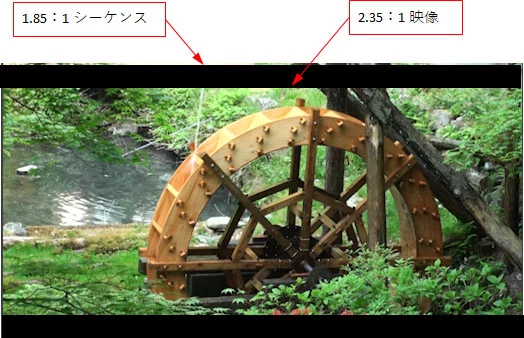

下図のようなことでしょうか。

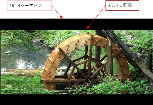

こちらもこのようなことでしょうか。
「クロップ」エフェクトの「上」と「下」パラメーターの数値をそれぞれ「10.6%」に設定すれば良いかなと思います。
