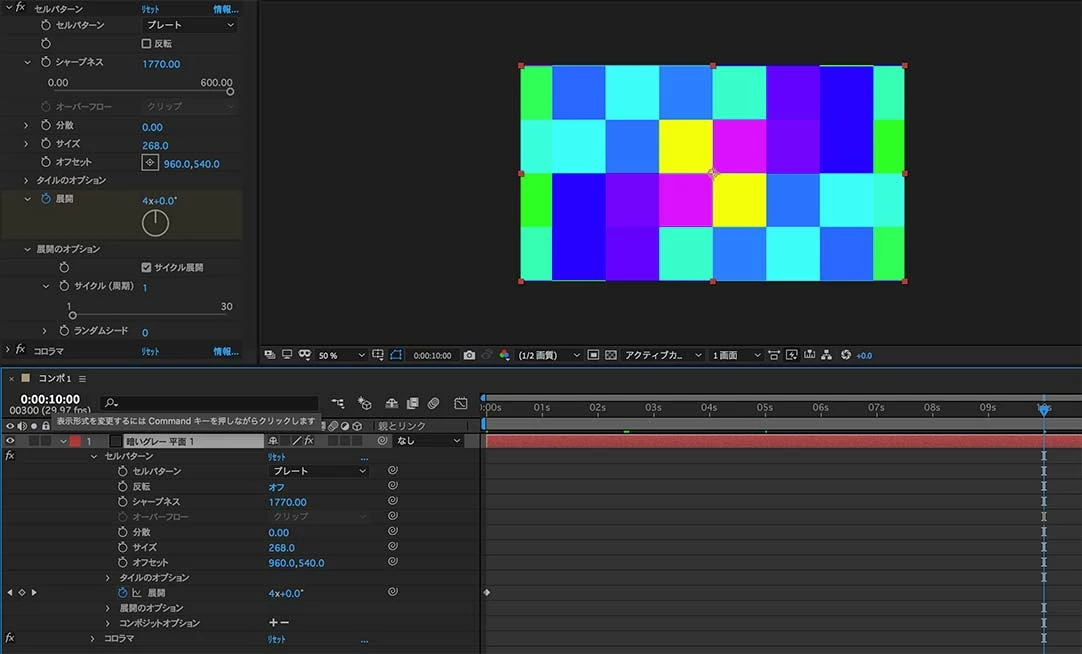

After Effectsに同じエフェクトがあるので、下記の例はどうでしょう。

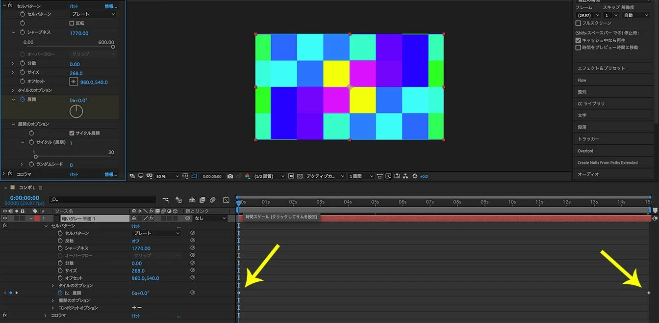

設定:デュレーション15秒、フレームレート29.97
アニメーションは、展開の0フレームに0°でキーを作成。2個目は最終フレーム +1フレームの位置に6回転(6x)にしてキーを追加。
 * 1フレームずらすのは、計算通りのフレームに展開した画像を表示させるためです。
1秒を30フレームとした場合、0フレームから始まると29フレームが最終フレームになります。
展開オプションは、最初と最後のキーフレームで同じ画像になるため、最後のキーフレームは2周目の最初のフレームということになります。
30フレーム目にキーを打つことで正確に1秒周期になり、下記のような切りの良い秒数で同じ画像があらわれます。

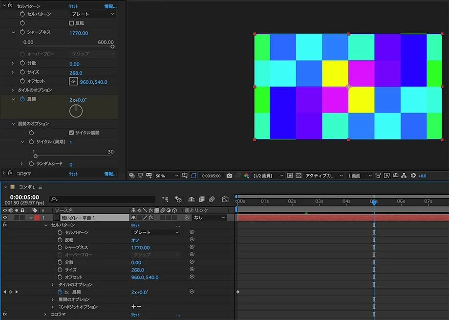

15秒で展開を6回転にした場合は、2.5秒/1周期ごとに0フレームと同じ画像が表示されます。
5秒の画像。
10秒の画像。

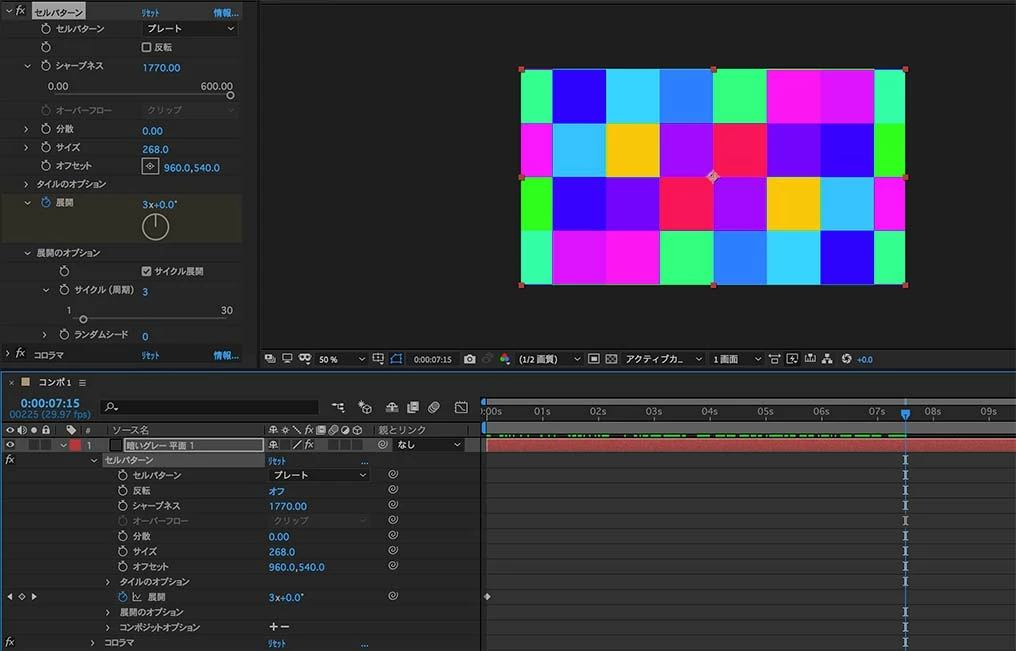

サイクル(周期)は、2にすると1周期が2倍の時間になり、2.5秒から5秒/1周期になります。

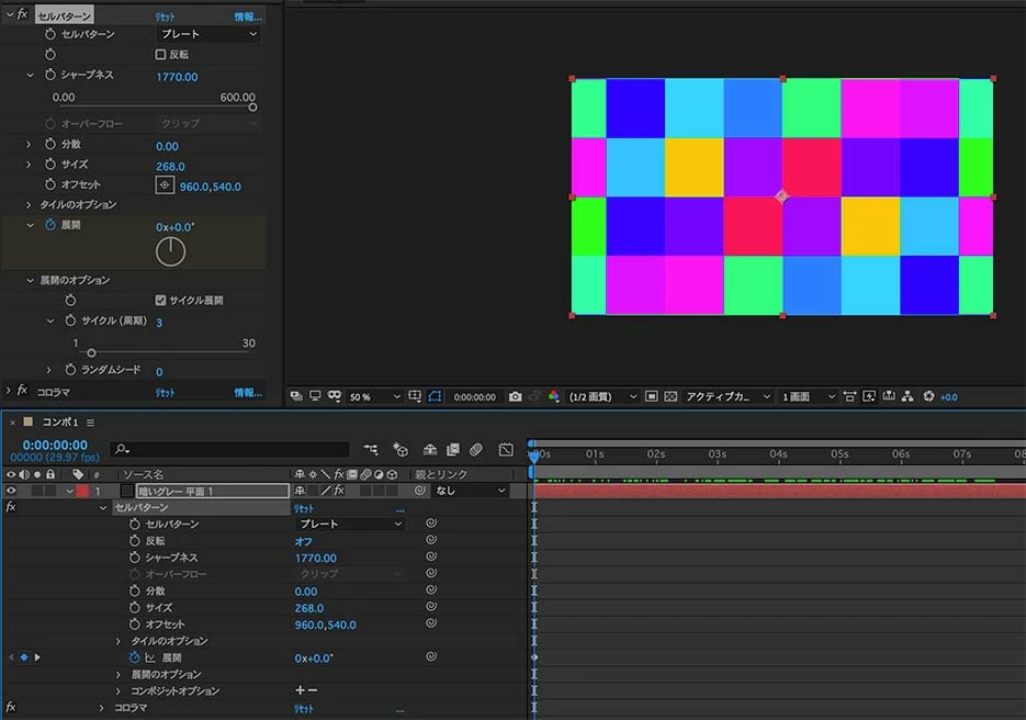

サイクル(周期)3の場合は、3倍の7.5秒周期になります。
<サイクル(周期)=3の場合>
0秒の画像
7.5秒の画像
