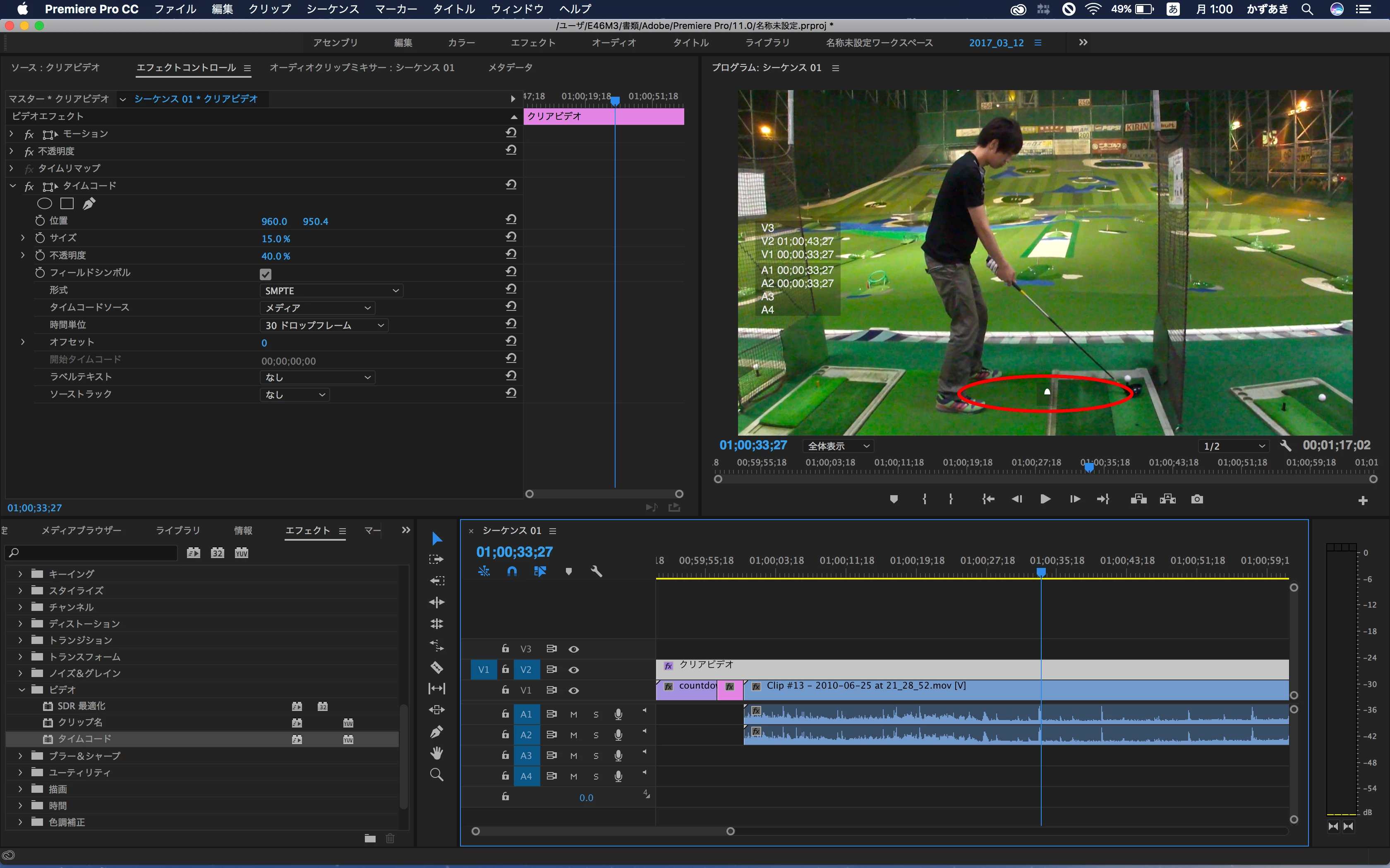

トラックの最上部にクリアビデオを配置してビデオエフェクトからビデオのタイムコードを適用しても
タイムコードが表示されない
フィールドシンボルのみがオーバーレイされる。
書き出し時のタイムコードオーバレイも表示されない。
メディアエンコーダーを使用しても同様にタイムコードは表示されない
ビデオエフェクトのビデオからクリップ名を適用すると
クリップ名はオーバーレイ出来る。

同じ状況に陥り見つけた原因と解決策を共有いたします。
私の環境の場合Font Bookにて ArialおよびArial Blackを未使用にした事が原因でした。
こちらをアクティブにすることでタイムコードオーバーレイが表示されました。
どうもこのフォントをオーバーレイ様に使用しているようです。
環境によって違う原因の可能性もあるとは思いますが、一度ご確認ください。
お役に立ちましたら幸いです。

こちらも同じMacのVerで試してみましたが問題なく表示されていました、
タイムコードエフェクトはGPU高速処理を使用するので一度CPUに切り替えて表示されるか試して見てください。
またPremiere自体のトラブルの可能性もあるので環境設定の再生成もよいかもしれません。

アドバイスの通り環境設定等、試してみましたが直りませんでした。
メディアエンコーダーもタイムコードがオーバーレイ出来ないので
Premiereと両方アンインストールしてみたのですが、それもダメでした。
プラグインが何か悪さしているのですかね…

何かPlag-inをいれておられますか?
その場合は削除した方が良いのは良いんですが、、、
ちなみにCC2015やCC2015だといかがですか?
