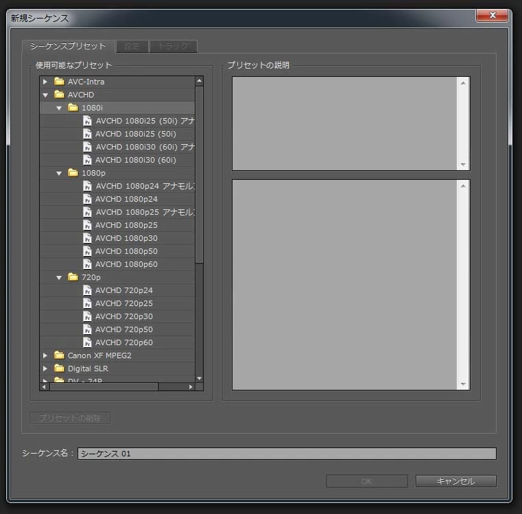

Sony AX-700 でAVCHD形式で撮影して、Premiere Pro CS5.5で編集するにあたり、新規プロジェクトを作成しようとしたら、シーケンス設定でAVCHDのどれを選択すれば良いか判りません。
ソニーのマニュアルではAVCHD規格Ver.2準拠としか書いてありません。
画像ではよく判りませんがAVCHDの下に1080i,1080p,720pがあり、さらにその下に沢山の選択肢があります。
何を選べば良いのでしょうか?

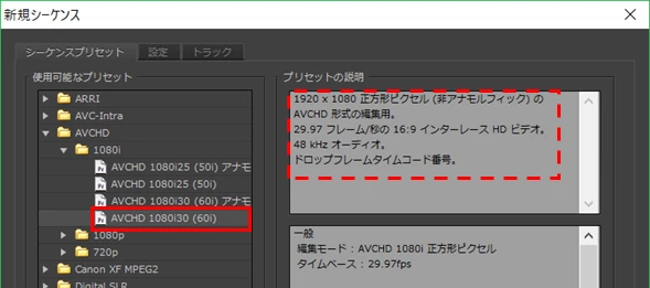

◆Premiere Pro CS5.5のシーケンス設定
「AVCHD 1080i30 (60i)」です(下図赤枠部)。その内容は右側の赤破線枠部に表示されます。

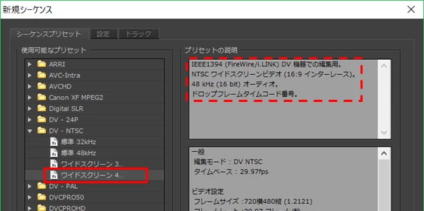

①ハイビジョン撮影(1920×1080)→ハイビジョンシーケンスで編集(1920×1080)→EncoreでDVD作成(720×480)
ハイビジョン撮影(1920×1080)→DVワイドスクリーンシーケンスで編集(720×480)→EncoreでDVD作成(720×480)
以下は私の経験して感じているところです。
①はハイビジョン(1920×1080)編集結果をDVワイドスクリーン(720×480)に変換する必要があり、この時に映像品質劣化が生じます。特にタイトルや字幕の文字等はギザギザが発生します。
②は編集時からDVワイドスクリーンシーケンスにしていますので、①ほど気になりません。
上記①②で作成したDVDの映像品質の相違をご自身で確認されると良いと思います。
②の場合のシーケンスのプリセットは「DV - NTSC → ワイドスクリーン 48kHz」(下図)の通りです。

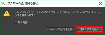

※DVワイドスクリーンシーケンスにハイビジョン映像を配置しますと、下図警告ウィンドウが表示されますので、「現在の設定を維持」をクリックします。

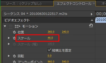

次にそのクリップを選択したまま、「エフェクトコントロール」パネルを開き、「モーション」の「スケール」パラメーターの値を「46.0」(720×1.2121/1920≒0.45453⇒0.46)にします。
すると、プログラムモニターの映像は縮小され、かつ黒帯は消えます。
